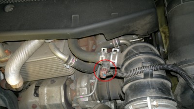

Уважаемые гуру :ugeek: подскажите, что это за разъем такой?
P4, дизель, 2009
И может быть есть у кого скан руководства по ремонту (не по эксплуатации)

CABa писал(а):Уважаемые гуру :ugeek: подскажите, что это за разъем такой?
P4, дизель, 2009
Похоже на обогрев сапуна вениляции катера. Стоит в разрезе шланга между клапанной крышкой и патрубком воздухозабора. Сделай фото не очень крупного плана.

все верно разъем для штуцера сапуна двигателя. на всех дизелях его именно так и убирают....

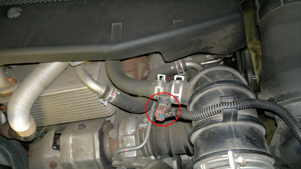

Тема похожая на форуме была.У меня подогрев подключён...........

На всех дизельных авто п4,спорт,л200 установлен штуцер подогрева картерных газов. Митцубиши моторс(вроде), убирает этот штуцер с подогревом и устанавливают обычный переходник, как они говорят, что в наших погодных условиях он не нужен. Переходник нужен для более корректной работы двигателя!

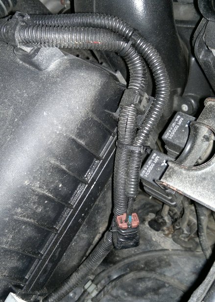

Посмотрел,у мне все подключено.
Только не понял,что меняется от вкл-выкл этого прибабаха?
И в тему.Заодно обнаружил справа от воздухана вот таку коробочку
Это о чём?

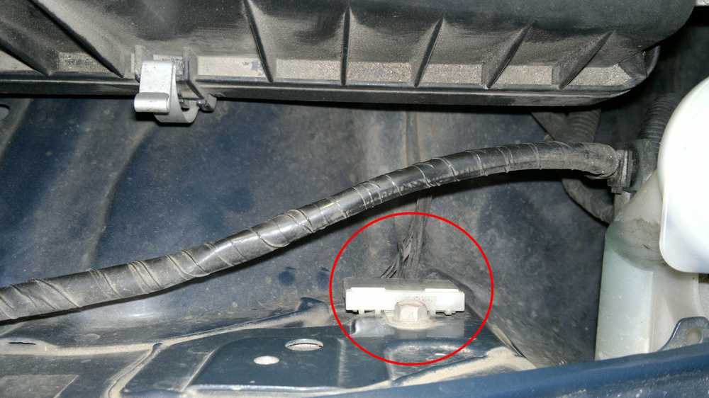

megranny писал(а):Заодно обнаружил справа от воздухана вот таку коробочку
Это точка массы

...у меня на этом месте квадратная белая "таблетка" с проводами... ::-|:

Дык так и есть,как SNOOPER говорит.Все провода черные,а в коробочке,чтобы не окислялись клеммы.

Точно.Сначало на фотке не разглядел....
