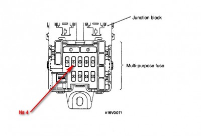

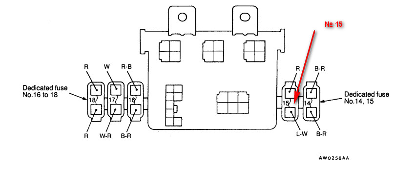

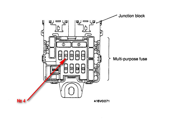

ГДЕ НАХОДИТСЯ ПРЕДОХРАНИТЕЛЬ НА РОЗЕТКИ ДОП. ОБОРУДОВАНИЯ ПОДЖЕРА СПОРТ 2005 С УВАЖЕНИЕМ ВЛАДИМИР

ПЕТРОВИЧ 58 писал(а):ГДЕ НАХОДИТСЯ ПРЕДОХРАНИТЕЛЬ НА РОЗЕТКИ ДОП. ОБОРУДОВАНИЯ ПОДЖЕРА СПОРТ 2005 С УВАЖЕНИЕМ ВЛАДИМИР
Их вообще то два, так как розетки доп оборудования включаются через реле.
Реле включается когда ключ зажигания в режимах АСС и обмотка реле через пред. №4.
Розетки через пред. №15.
В самих розетках аварийные плавкие вставки также бывают.
4-й находится в салоне в основном блоке пред., слева возле левой стойки.
15-й находится на блоке реле и дополнительных предохранителей под торпедой возле рулевой колонки.
Обозначения предохранителей согласно схемы электрической, а не таблицы в мануале.

ОГРОМНОЕ СПАСИБО ВСЕ ОТРЕМОНТИРОВАЛ :*THANK*: :*THANK*:
