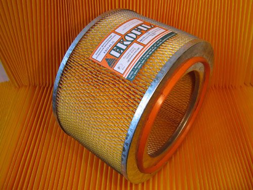

А если по работе сталкивается с грузовиками ну или у самого есть грузовик то вообще платить не придется:-), из точно такой же сетки у них изготовлены воздушные фильтра!

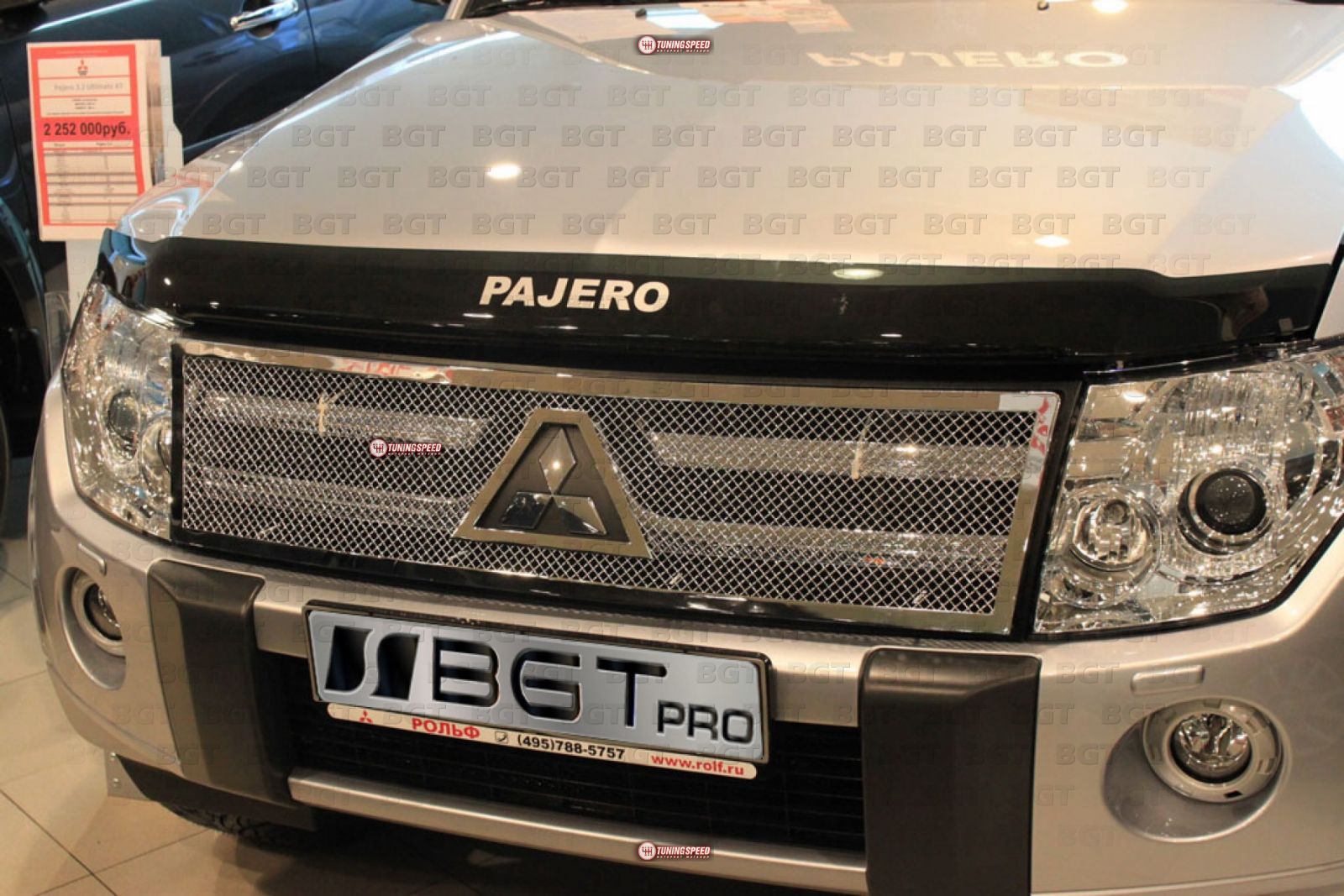

Так, а сетка то какая? Такая? Если не такая и нет желания "париться", езжайте в любимый многими сервис http://www.auto-loker.ru/mitsubishi/pag ... g_353.htmlbarmenson писал(а):просят почти десятку за нее.
