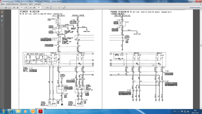

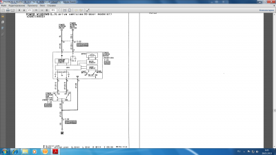

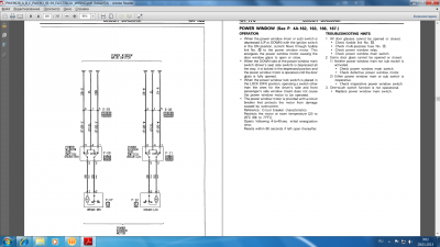

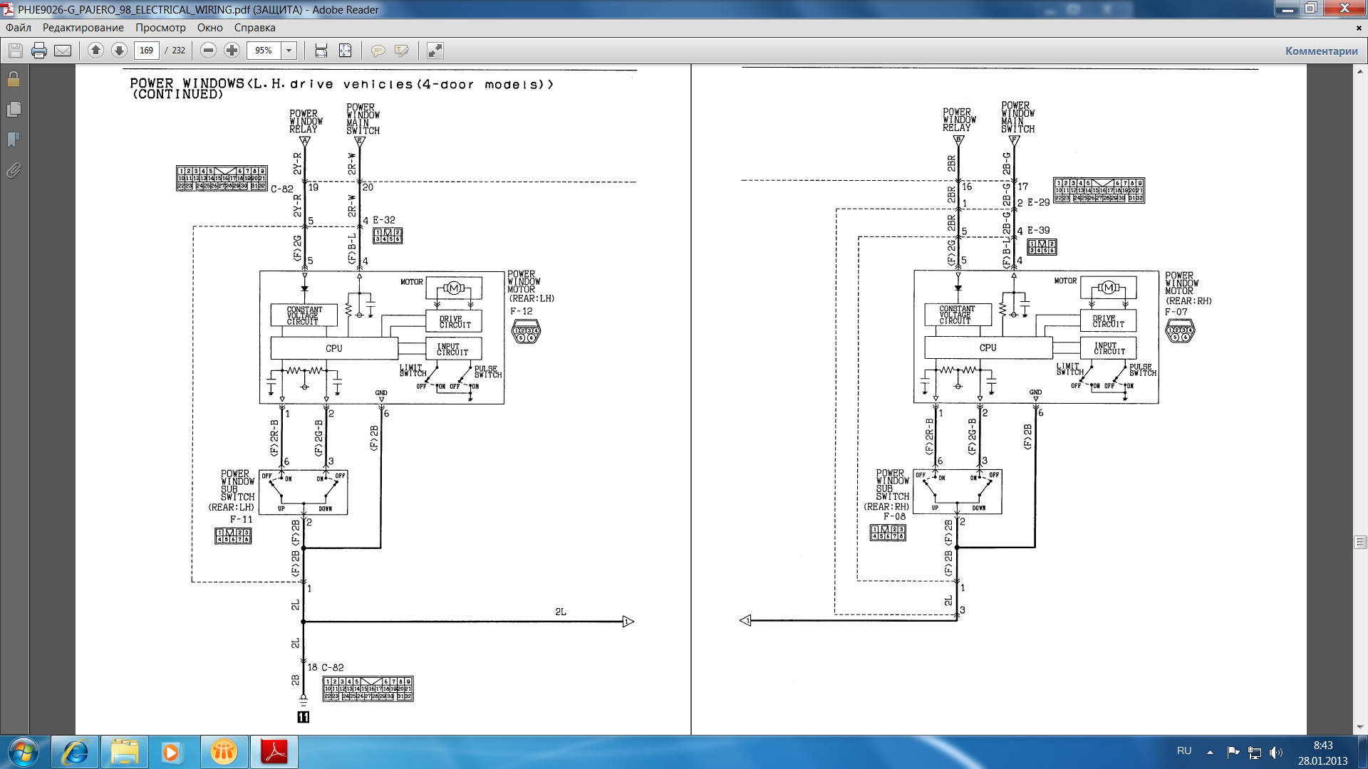

valinol писал(а):Руль левый 5 дверей, сменил косу в торпедо (после пожара), оказалась образца 97 г.в. работает только водительский стеклоподъёмник, остальные "мёртвые". Как привязать остальные-ума не приложу!

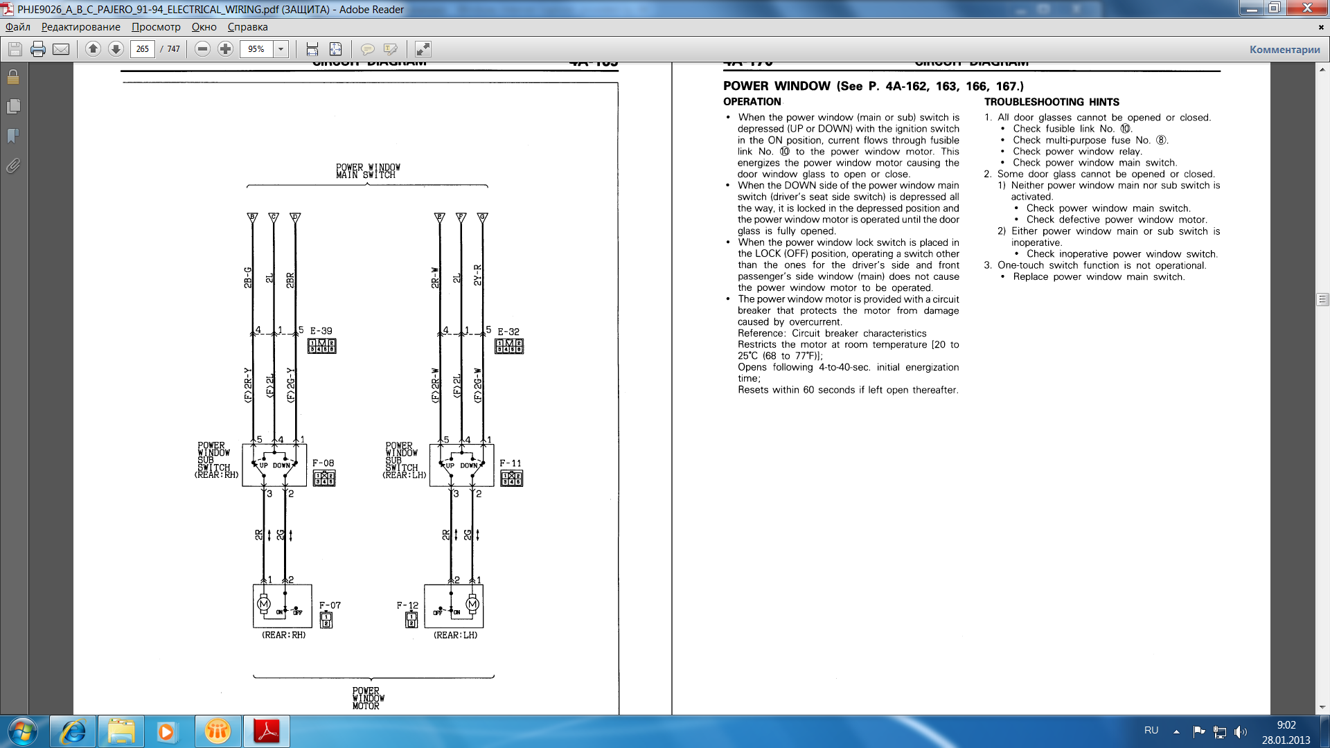

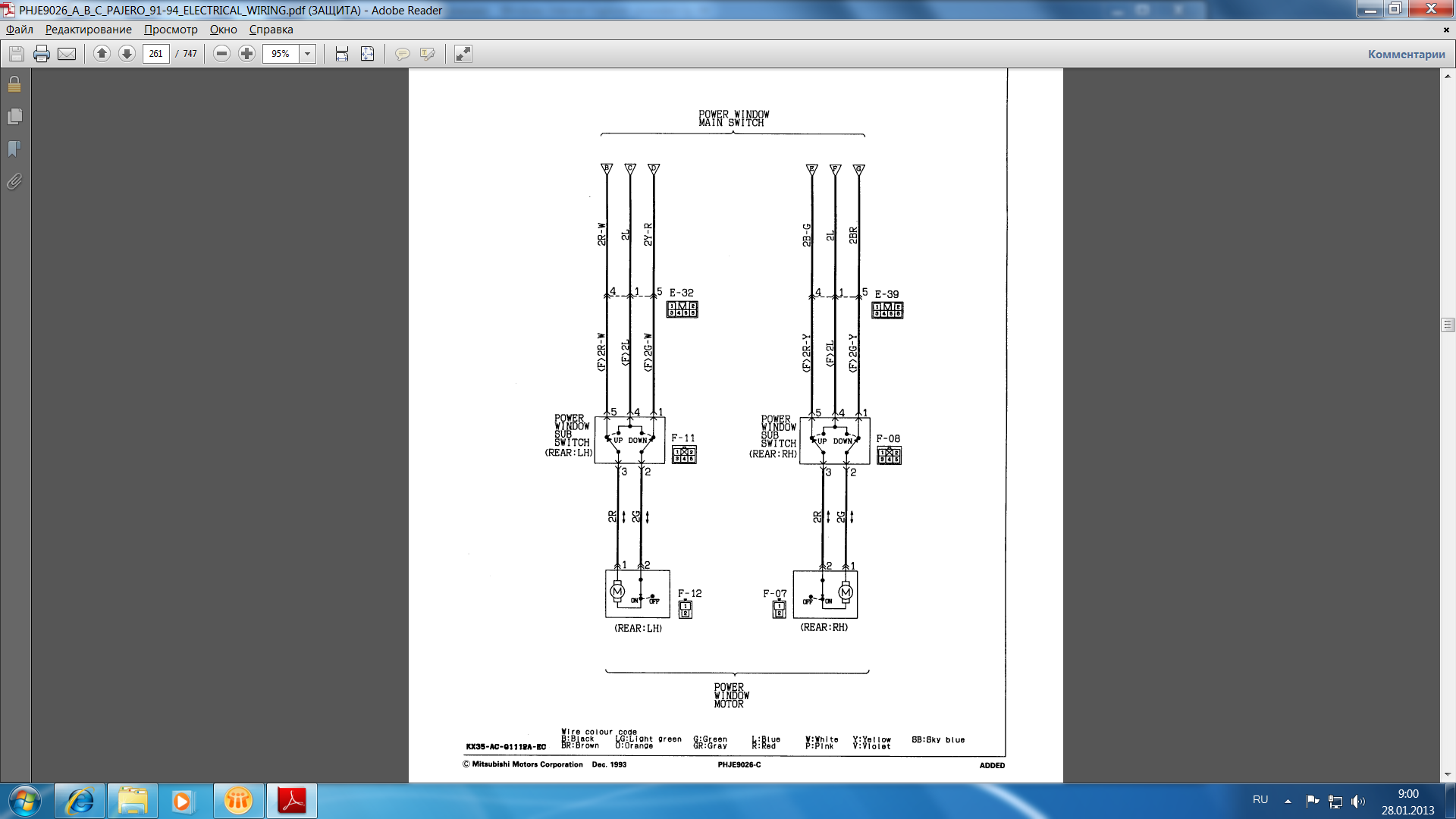

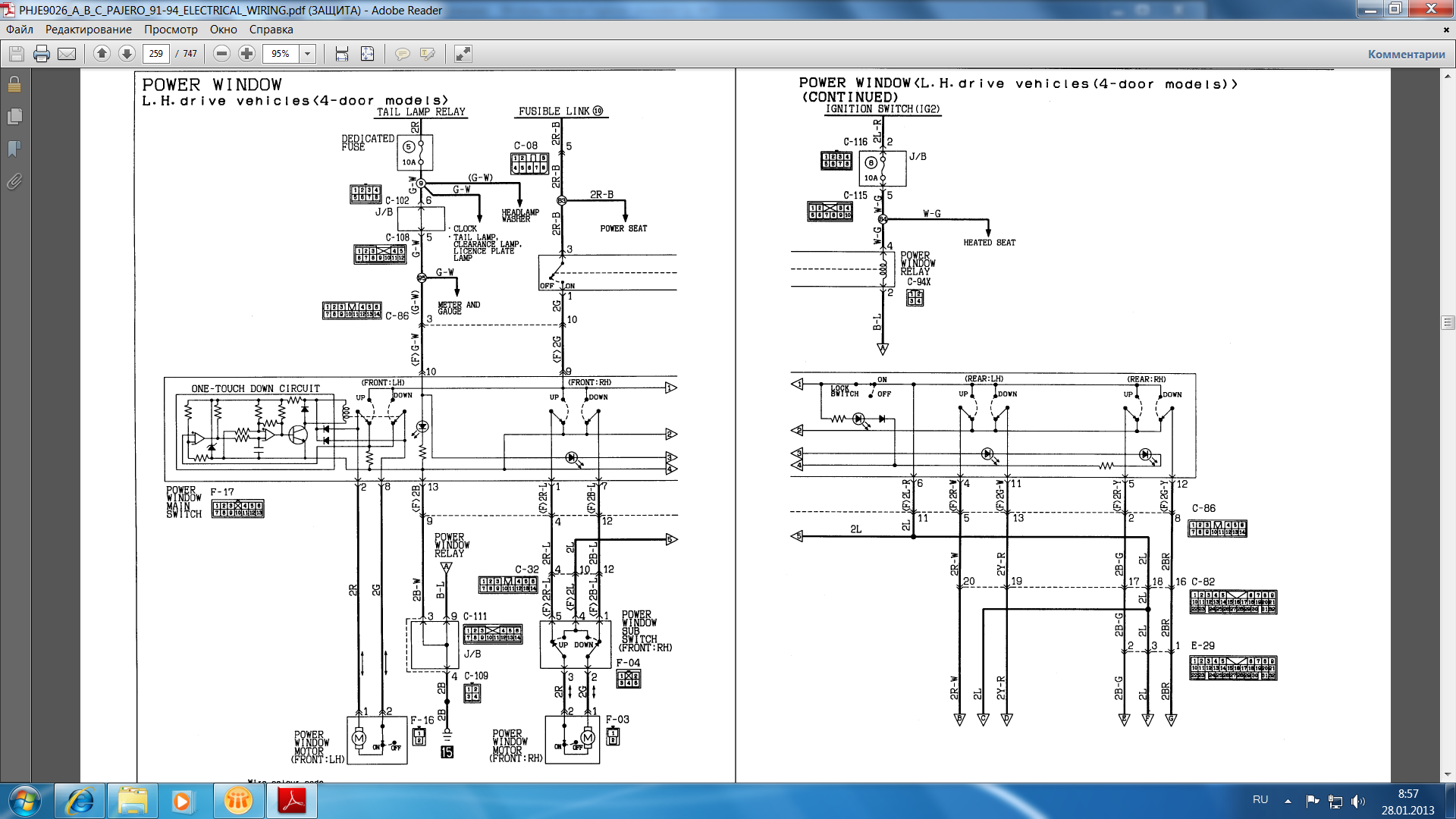

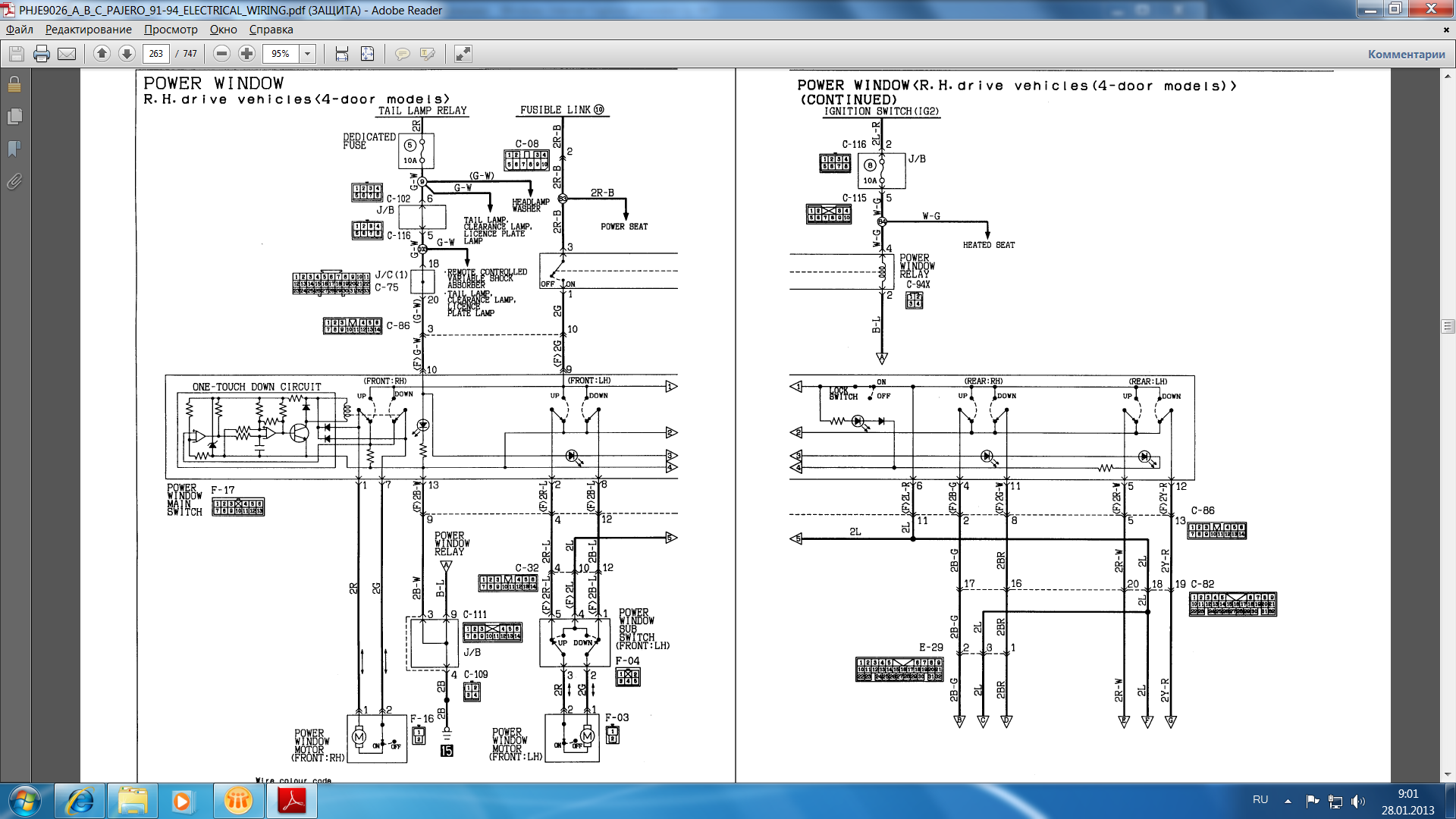

Daddy писал(а):
Captain Sergio писал(а):Завтра сброшу.
:*OK*: :*THANK*: :*DRINK*:
Лови 94-й год. Есть еще 91-93-й. Различия не смотрел. Думаю различий быть не должно особых.
Выше схема от 94-года (левруль смотри). До 97-года ничего не менялось, т.е коса там твоя описана. Сравни с 98-м и будет Тебе счастье.

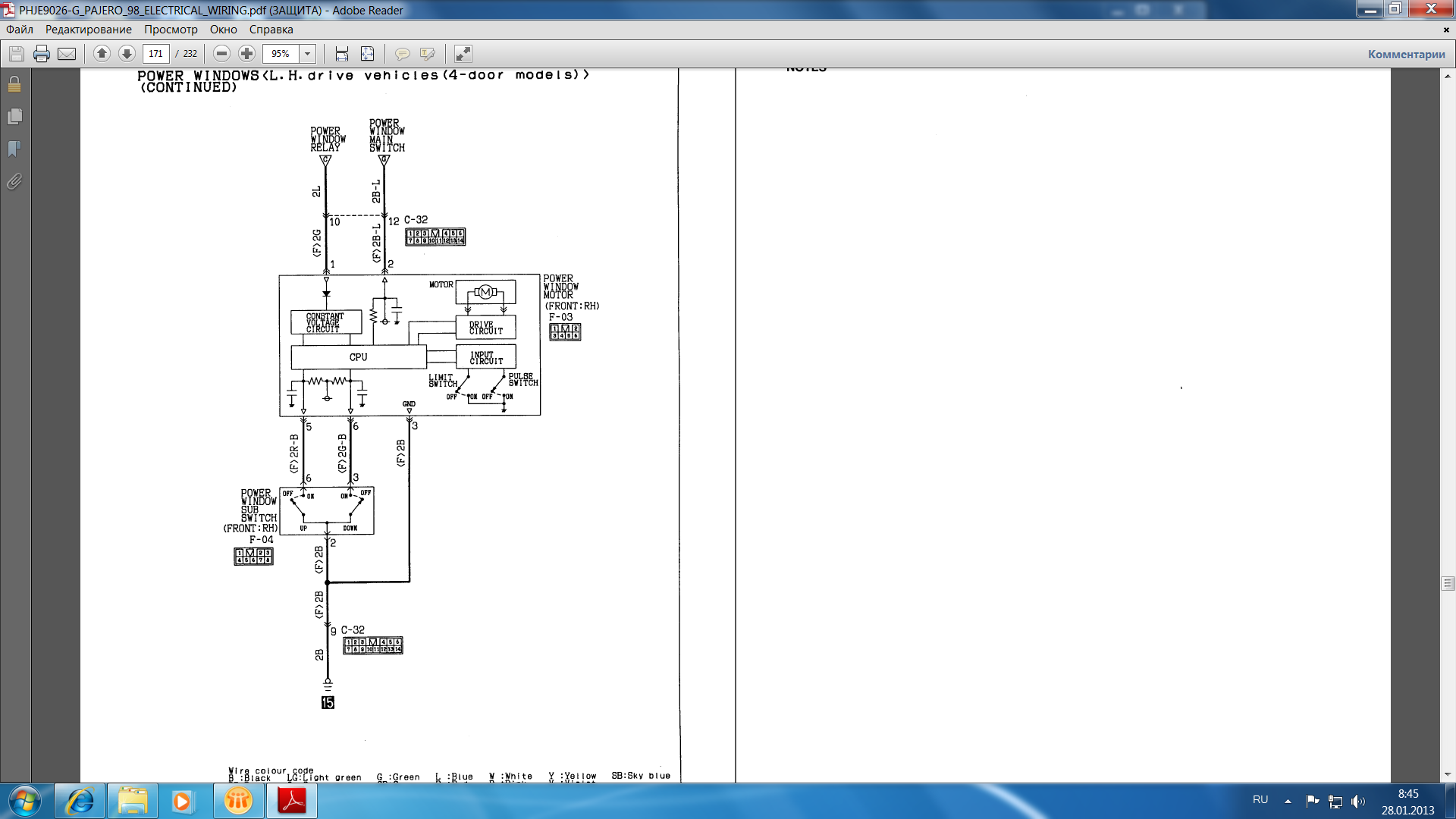

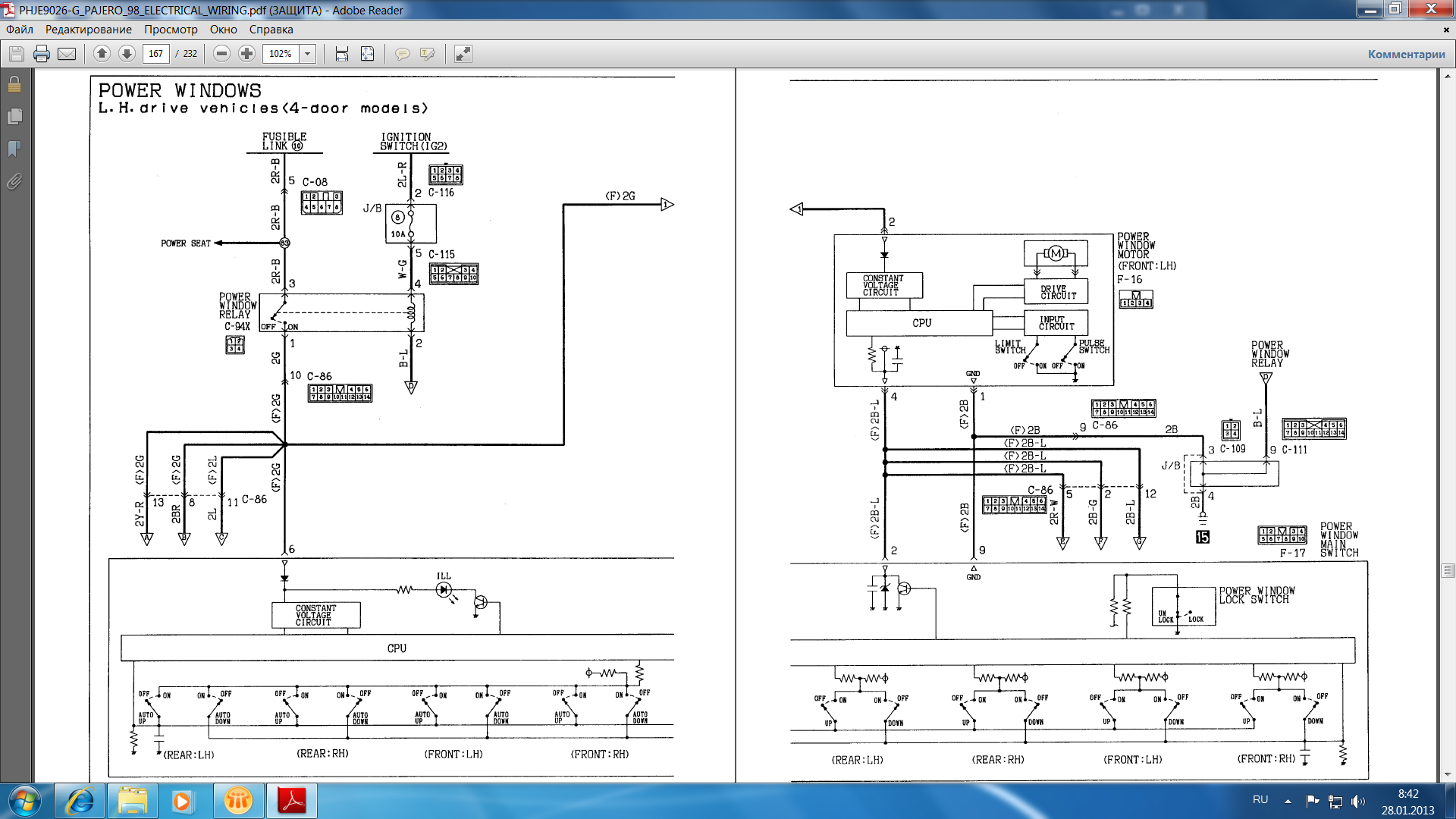

Привет, я конечно понимаю, что прошло 12 лет, но тема для многих актуальна и заводит людей в тупик, дело в том, что до 98 года стеклоподъемники управлялись простыми аналоговыми кнопками с кучей проводов, но с 98 года левый руль стали управляться компьютером по сути, на схеме так и обозначено CPU, то есть комп стоит в блоке кнопок водителя, в каждой кнопке двери пассажиров и.... дичь, в каждом моторчике подъемника тоже по процессору, это все управляется по одному проводу на всех, информационная шина, то есть провОдки дверей абсолютно не взаимозаменяемы, кнопки и пуль водителя тоже, и до кучи все моторы стеклоподъемников тоже!!!
