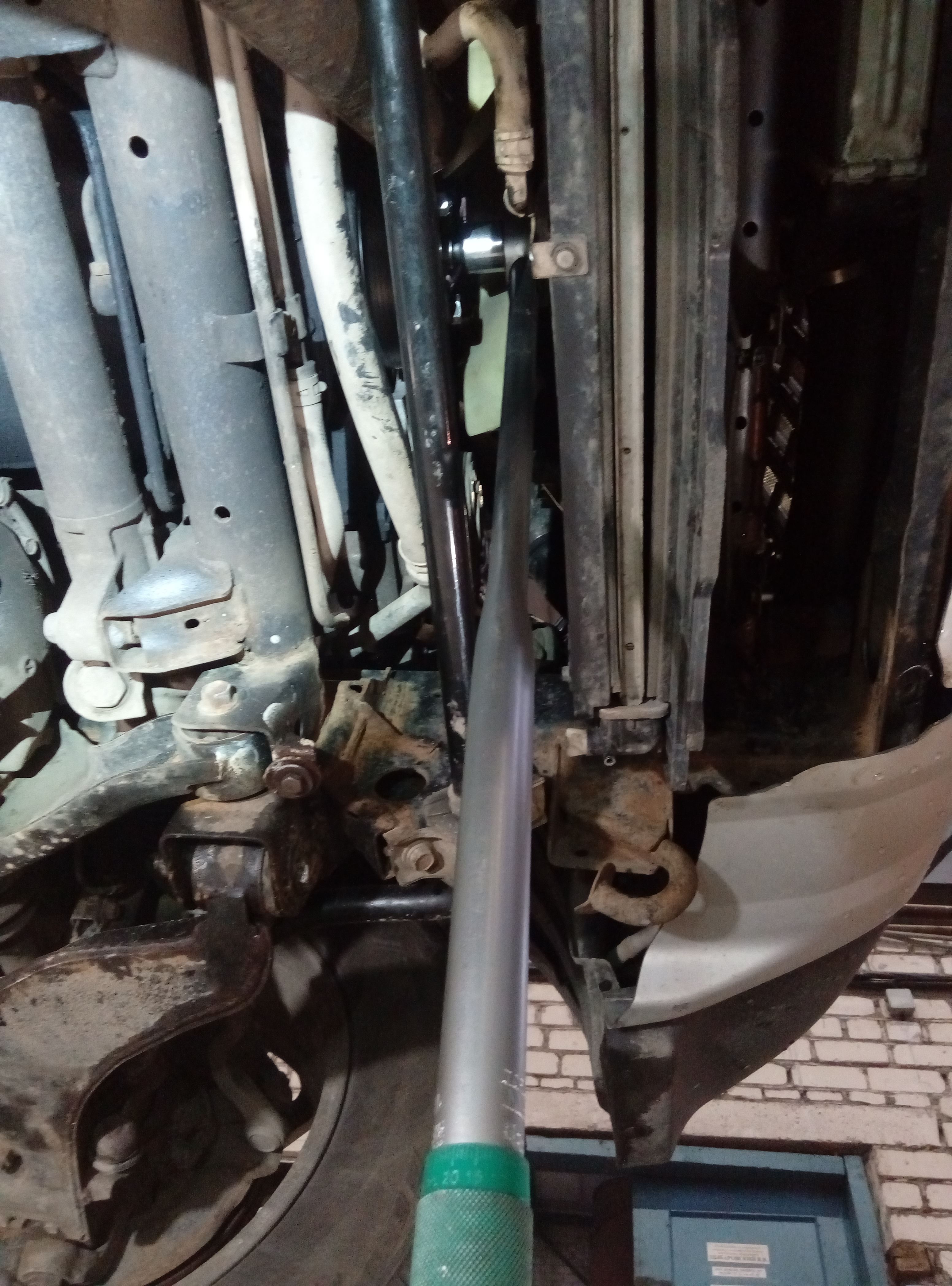

Когда собирался менять ремни, тоже не смог найти на форуме моменты затяжки для нашего мотора. Выложу в этой теме, кому-нибудь пригодится.
Болт шкива к/вала - 265Нм-0-275Нм (т.е. тянем 265, отпускаем, опять затягиваем 275) Можно использовать старый, шайба и резьба смазываются маслом.
Нижний болт натяжителя ремня балансиров (который под шестигранник) - 20+/-4 Нм, верхний - 23+/-3 Нм. Затягивается нижний болт при отпущенном верхнем, затем верхний.
Болты обводных роликов - 44+/-10 Нм
Болты гидронатяжителя 23+/-3 нм
Болт рычага натяжителя ремня ГРМ 48+/-10 Нм
Болты натяжителя ремня генератора - 42+/-8 Нм
Болты натяжителя ремня кондиционера - 22 +/-4 Нм
В принципе, справиться в две руки можно, но с определенными извращениями при откручивании (затягивании) болта шкива к/вала. Трансмиссией и тормозом коленвал зафиксировать с достаточной жесткостью не получится. Я удерживал к/вал за венец маховика, слепил простенькую приспособу из подручного хлама.

Откручивается колено стартером(народный метод, секретный))))Александр161 писал(а): В принципе, справиться в две руки можно, но с определенными извращениями при откручивании (затягивании) болта шкива к/вала. Трансмиссией и тормозом коленвал зафиксировать с достаточной жесткостью не получится. Я удерживал к/вал за венец маховика, слепил простенькую приспособу из подручного хлама.
Затягивается на механике на 5й передаче и ручнике легко.
на автомате- существует фиксатор шкива. Изготавливается из подручного хлама и 3х болтов очень быстро.

У меня ОД не смог затянуть динамометрическим ключом 275 Nm. Не хватало сил у механика. Либо он плохо ел, либо ключ бракованный. Затянули в итоге, наверное моментом 250.
Сказали, что я первый кому они так сильно затягивали. (я просто заранее им сказал, что я хочу по науке)

Да, наверно так, движки по силам разные, со временем что-то изменено в конструкцииAgasha писал(а):Вы, наверное, имели в виду предыдущие модели машин (МПС и L-200 до 2006 модельного года) с двигателями с 99 л/с (или сколько там было?).
просто увидел информацию в электронном руководстве:
Mitsubishi Pajero Sport / Montero Sport / L200 - выпуск с 1996 по 2008 г. - руководство по ремонту
поиск по сайту
содержание .. 355 356 357 358 359 360 ..
Mitsubishi Montero, Pajero Sport, L200. МОМЕНТЫ ЗАТЯЖКИ РЕЗЬБОВЫХ СОЕДИНЕНИЙ
Деталь
Момент затяжки, Н-м
Двигатель Модель двигателя 4D56 6G72
Болт крепления шкива коленчатого вала 170-190 181
http://sinref.ru/avtomobili/Mitsubishi/ ... em/359.htm
Я тоже по букварю, и тянул сам, толком и напрячься не успелNapic писал(а):Сказали, что я первый кому они так сильно затягивали. (я просто заранее им сказал, что я хочу по науке)
НМПС 2011, 4D56, АКПП.
