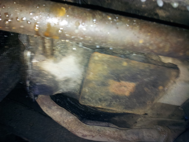

Сегодня в мороз залез под машину и попробовал сфоткать.

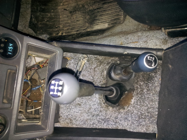

Сообщение uran666 »
И ещё

Что ещё фоткать незнаю. Да особо в мороз в городе и не по фоткаеш под машиной.

У тебя км148, т.е. старая коробка, которая ставилвсь на п1.

Спасибо Жипер, а какое мне тогда сцепление смотреть (движ 4D56), и расскажи пожалуйста как ты определил, что это км148, и к какому движку она относится.

Опыт не пропьёшь.Они внешне отличаются.
