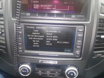

Здравствуйте! В общем встал такой вопрос. Как подключить к штатному ГУ усилители, где у него Remoute, как быть с тюльпанами межблочников, идущих от усилков? Имеется такое штатное ГУ
хочу к нему прицепить 4-х канальник и моноблок, то есть получается 3 пары тюльпанов. Есть ли какие нибудь переходники?
P.S. извиняюсь перед одним из форумчан, что стянул его фото, свой не успел сфотать, нашел похожий.

Нестер писал(а):Здравствуйте! В общем встал такой вопрос. Как подключить к штатному ГУ усилители, где у него Remoute, как быть с тюльпанами межблочников, идущих от усилков? Имеется такое штатное ГУ
Мне кажется разъемы что у Рокфорд что у обычного должны быть одинаковые. Т.е. проводка у них стандартная. Думаю надо искать ответную часть кабеля с разъемом в багажнике под левой обшивкой и туда подключать усилитель.

liss1975 писал(а):Мне кажется разъемы что у Рокфорд что у обычного должны быть одинаковые. Т.е. проводка у них стандартная. Думаю надо искать ответную часть кабеля с разъемом в багажнике под левой обшивкой и туда подключать усилитель.
А не подскажете сколько там пар разъемов, если на обычном они есть конечно?

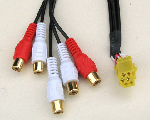

А такой переходник подойдет если в багажнике нет RCA? Будет ли он давать полную картину звука или это всего лишь размножение одного стандартного аудио выхода?

Нестер писал(а):Кстати у меня не рокфорд. И только что смотрел мануал, никаких RCA выходов нет, только входы в брадачке.
бери 650 проц от алпайна и не парься, прочитаешь инструкцию и всё поймешь
единственное некоторые сомнения закрадываются в подключении моноблока нецифрового к 2-х катушечному сабу, придётся помучится, что бы добиться желаемого, тем более если задуман в крыло и хочется качества, а для долбёжки в паралель и вперед
Сообщения: 57490
Поблагодарили: 4803 раза
Re: Подключение усилителей
Такая голова в штате на спорте подключена к усилителю на вход высокого уровня, тоесть на выход динамиков.
То есть я так понял у вас Alpine PXE-H650. И как он в паре со штатным ГУ, стоит своих денег или лучше какую нибудь Sony купить? Со штатным ГУ климат контроль же не связан (как на старых кроунах), то есть можно менять голову без всяких последствий для всей системы, ну не считая потери навигации?
