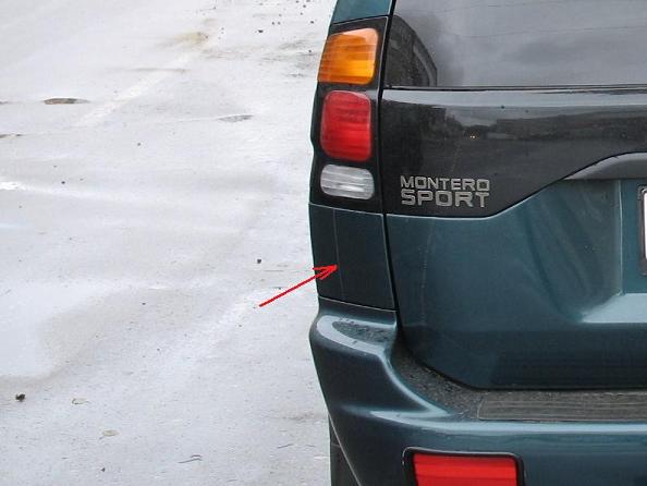

С полгода назад заметил на своем Монтерике такую же хрень, правда зазора в 1мм нет, но явна нецелостность этого шва(см.Фото) с левой стороны. Если рядом понадавливать на металл, то шов раскрывается. Все "руки не доходят" им заняться. Ударов точно никаких не было, машина у меня 5-й год. Если кто подскажет как исправить сие "малой кровью", буду благодарен. :)
