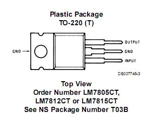

Варианты решения проблемы:
1. Блок питания надо поставить как можно ближе к регистратору. Запитаться можно от освещения, можно протянуть провод от прикуривателя.
2. Можно поставить конденсаторы перед блоком и после него. В идеале надо ставить по два конденсатора параллельно, один высокочастотный порядка 0.01 мкФ, второй электролитический порядка 100 мкФ. Если не поможет - ставить П-фильтры.
3. Выкинуть дерьмовый китайский импульсный стабилизатор и спаять линейный стабилизатор на микросхеме LM7805 в типовом включении. Будет греться, нужен радиатор.
Там всего три вывод - вход, земля, выход :)

Дим,7805 в таком корпусе перегорает почти сразу,иногда через неделю.
есть 7805 в металле,там ток 5А-это поможет.
все вышеизложеное перед постом Подземщика-НЕ ПОМОЖЕТ!
возможно попадется не зудящий адаптер,но это как повезёт,непредсказуемо. может второй-третий попадется,а может и 200-300-й!!!
проще спаять схемку.
нашел,стоит она в Митино около 40 или 50 р. кажись.
78Н05 она называется в корпусе ТО-3 :

Вот сама схема подключения "кренки" 7805
А перегорает она из-за перегрева. Надо на хороший радиатор крепить или прямо на брус безопасности под торпедой.

999Serj, на кренке будет гаситься 7-10В, подбирай радиатор тщательнЕЕ, чтоб не спалить её, а заодно и пепелац. ::-D:

Итого твои действия такие:
Измерь ток, который потребляет видеорегистратор. Амперметр включи между нынешним блоком питания и регистратором. Это нужно для правильного выбора радиатора.
Провод не тяни, не нужно это :)
Подключить удобно к освещению у зеркала заднего вида, стабилизатор можно в потолок поставить.

999Serj писал(а):а та инфа которая на стабилизаторе написана не пойдет :?:
Ты о чём?
Надо убедиться, что регистратор не потребляет больше 1 А (максимальный ток микросхем LM78хх), и радиатор надо рассчитывать по рассеиваемой мощности.
АНтирадар подключил к зеркалу, там у нас какое то покрытие питается. Не знаю сильно ли я им нагрузил эту цепь, но
проблем за 2 года не было.
