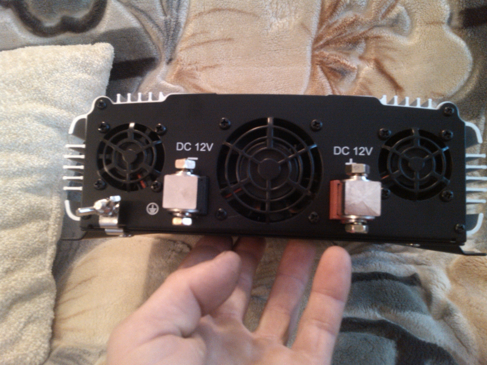

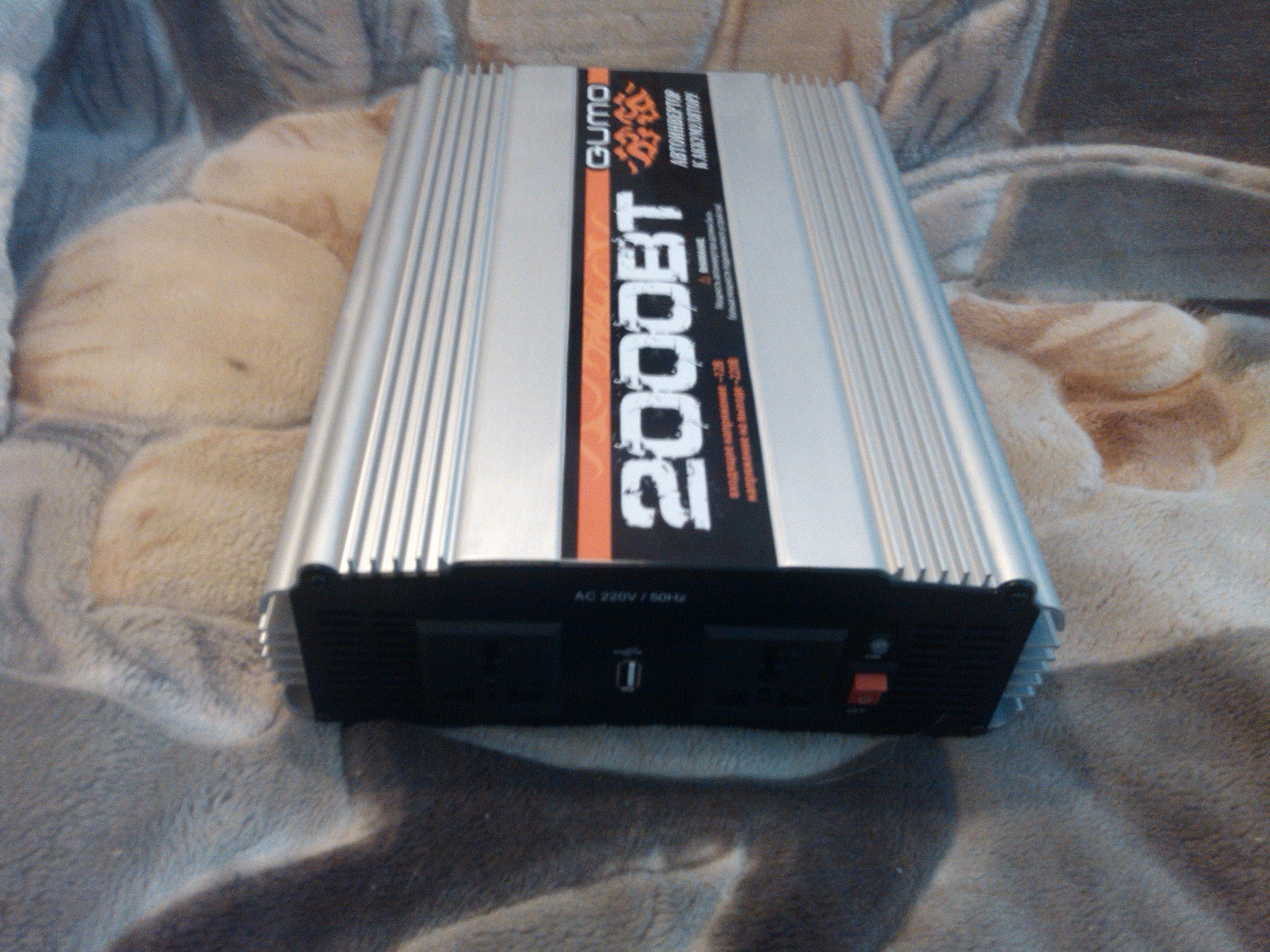

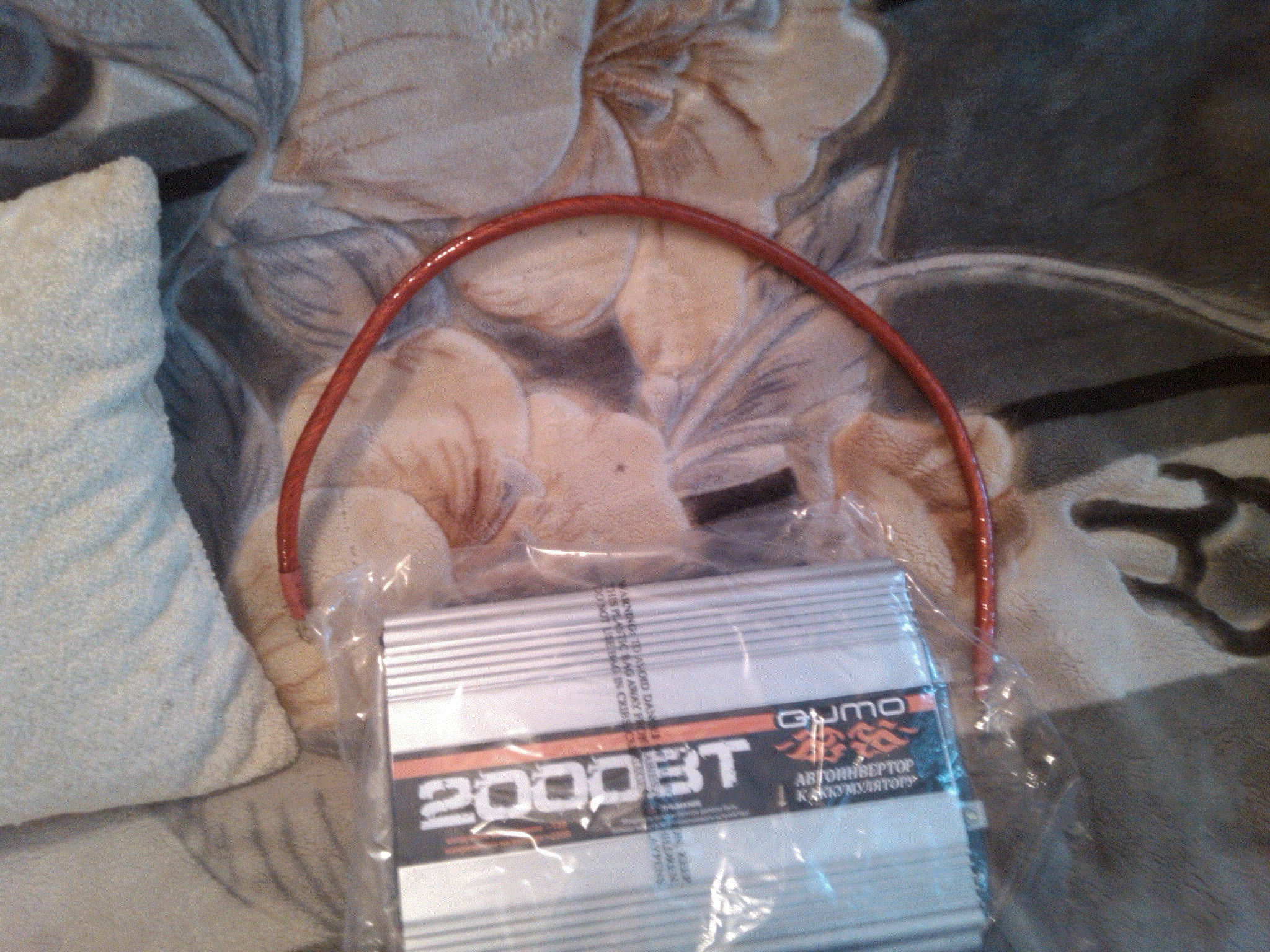

Сегодня приобрёл сей девайс,и озадачился таким вопросом:КАК ЕГО ПОДКЛЮЧИТЬ!!!!!
В комплекте есть два провода,но их длинна всего 85 сантиметров,а я хочу поставить его в багажник(5 дверей),так вот сам вопрос кто ставил поделитесь советом как и куда его воткнуть?

Вот тут были советы: http://www.pajero4x4.ru/bbs/phpBB2/view ... 30&t=22711
Но я им не последовал и провода протянул по салону. Под капотом, около АКБ предохранитель на 100А (считай просто переключатель). Сам инвертер на кожухе заднего кондея вертикально.

100 ампер,это простой бытовой автомат? и в каком месте просунул провод? а то ссылке я чё-то нихрена не понял! и ещё до кучи,сколько провода покупать?

автомат автомобильный, для музыки. провода пропускал слева, сквозь технологическую заглушку (у меня праворулька), затем под торпедо прокинул направо и под порогами вывел в багажник. в самом багажнике под обшивами. минус брал в самом багажнике, под ремнем третьего ряда. покупал 5 метров провода, осталось совсем чуточку. сечение брал максимально найденное: силовой кабель для подключения усилителей.

Ого... Если он 2000Вт - значит там порядка 170А ток в максимуме... т.е. ему надо 20квадрат провод тащить. и предохранитель на 100А маловат. Я бы побоялся такое ставить тем более непонятного производства...
