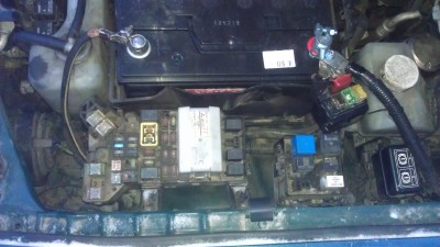

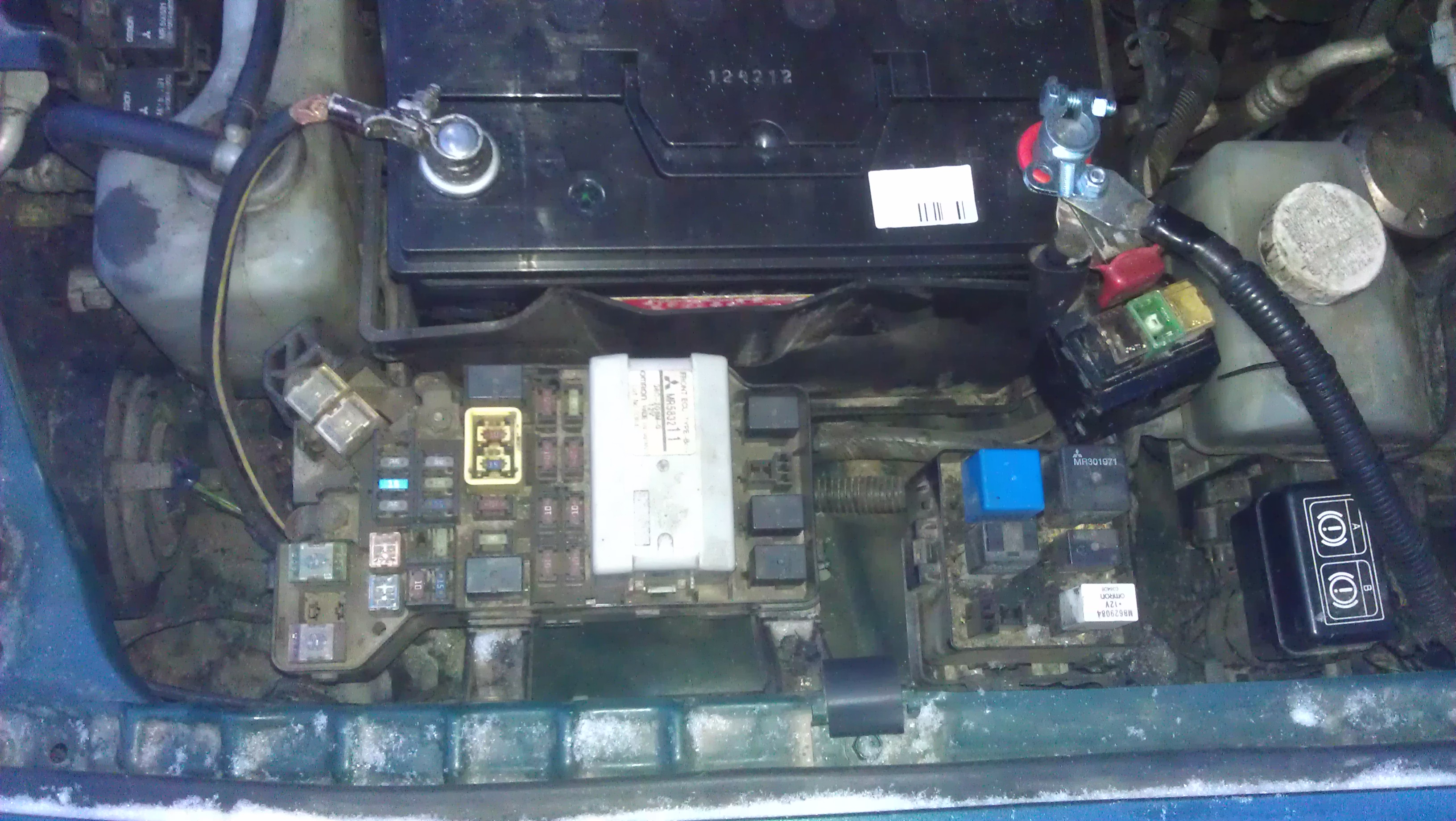

Starley
- Сообщения: 67
- Зарегистрирован: 31 янв 2013, 14:17
- Откуда: Пушкино
- Благодарил (а): 6 раз
Re: Подскажите по реле! ПОМОГИТЕ!
из другой ветки был совет что реле на моей фотки синяя справа на фото, это реле стартера, но это оказалось не так. может у меня система не та) но у меня это реле отвечает за трансмиссию.
Что делать!!! будем искать стартер))))
