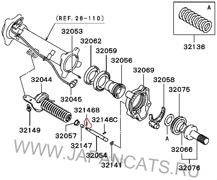

Может шплинт вывалился в сочленении штока на передке?

Какой шплинт?

DenVer писал(а):Какой шплинт?
32146B.
Сообщения: 57424
Благодарил (а): 1026 раз
Поблагодарили: 4784 раза
Re: Помогите с полным приводом !
32146B.
::-D: ::-D: ::-D:
Вы самую мелкую деталь выбрали.
Но это не Ваш случай.

Может деталь и мелкая,но без этой детальки вы никогда не включите перений привод (проверено на себе) хотя индикация передних колес работает. А ТС надо же с чего-то начинать искать поломку: отодвинул гофру, проверил узел, если все впорядке и узел цел - ищем дальше по списку. :*DONT_KNOW*:

Шплинт на месте,шток включает,индикатция показывает,что передний мост включен,но он не гребёт,в общем начну с правого шруза и дальше,грешу на муфту включения пер.моста,там вроде какая-то шестерёнка есть,думаю,только вскрытие покажет, если кто разбирал, какие там трудности?
