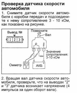

Была как-то темка. Вот из нее выжимка, плюс картинка.
"Вылечил. Проблема была в проводе "+". Он переломился, но контакт в проводе слабый, но оставался. Вот из-за этого вместо 12 вольт мультимер показывал 9 вольт.
На будущее, вдруг у кого спидометр перестанет работать:
Сперва нужно прозвонить контакты фишки датчика. Датчик находится на хвостовике раздадки. К фишке подходят три провода: черный с белым(+12 вольт), черный(масса), желтый с белым(+9...+10 вольт). Если при замерах достигаются не те величины, описанные выше, то нужно исать косяк в проводке.
Как мне кажется, косяк будет всегда в жгуте, который находится под днищем на улице. Чтобы в этом убедится, аккуратно разматываем оплетку жгута в месте, где жгут заходит в кузов. Делаем там замеры. Если черный с белым провод выдает +12 вольт, желтый с белым +10, то косяк в отрезке жгута от фишки датчика до этого места. Ищем методом прозвона нарушенный участок, исправляем и наслаждаемся.
Если под днищем замеры не приводят к желаемому результату, то лезем в салон, отгибаем ковролин, и прозваниваем проводку там.
Если же при замерах напряжения на контактах фишки датчика скорости оказалось, что напряжение "верное", то тогда нужно проверить датчик скорости. Для начала нужно его снять.
Откручиваем болт, прижимной скобы, которая держит датчик. Затем аккуратно как бы расшевеливая, вытаскиваем датчик из раздатки(вместе с шестерней). Естественно, вокруг датчика раздатка должна быть почищена, чтобы вовнутрь не попало грязи.
Осматриваем шестерню на предмет износа.
Если всё гут, то проверям сам датчик."
- Вложения
- Датчик скорости.png (59.82 КБ) 15252 просмотра
Pajero Sport 2.5TD Instyle

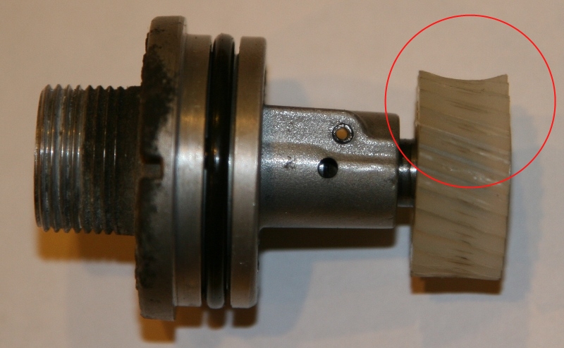

Под руку попалась, выкладываю фото. Вот пример неисправности - выработка шестерни привода датчика скорости. Поэтому перед тем как брать в руки мультиметр, открутите датчик скорости и покрутите кардан рукой. Если увидели вращение привода - шестерня в порядке, тогда тестируйте электрику.
