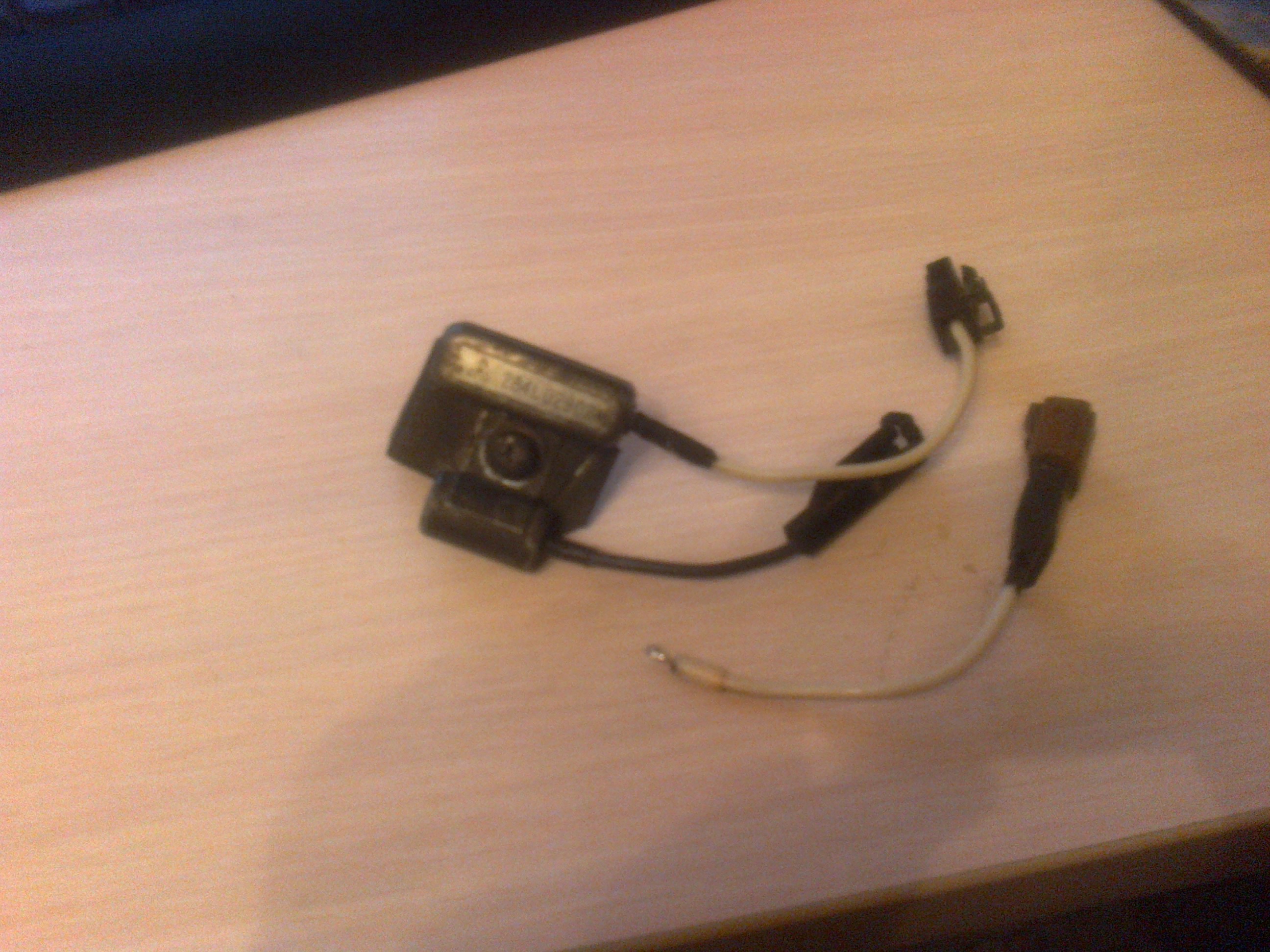

Всем привет! подскажи пож. что за штука стоит рядом с камутатором зажигания на ней ещё написано 284L02902. с неё ещё идут 2 провода, один из них оторвался и в следствии чего не работает тахометр.

MB488821
и
MB435709

Первый номер это фильтр, от которого провод отвалился, второй это конденцатор прекрученный ниже :)

Вот тут всё подробно об этоих железяках, и как их можно реанимировать http://pajero4x4.ru/bbs/phpBB2/viewtopi ... =2&t=94628

Я сейчас катаюсь без этих деталей, может ли из за этого при резком нажатии на газ из выхлопной трубы идти черный дым?

Нет. Там одна деталька- конденсатор (бочонок). Это фильтр, он помехи давит, чтоб магнитола не стрекотала. А через другую детальку (коробочку) подключается тахометр.
