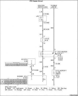

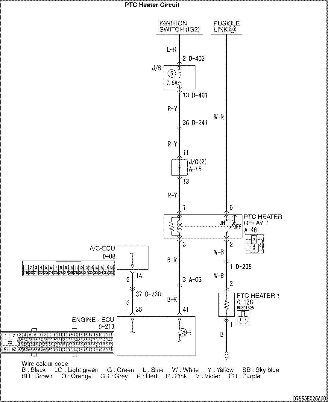

Вот выдержка из SM'07,думаю смысл понятен и без букваря.
PTC heater operating conditions
Air outlet: FOOT/DEF, FOOT, FACE/FOOT
Temperature control dial: MAX HOT
Coolant temperature: 82 degrees Celsius or less
note When the coolant temperature becomes above 82 degrees Celsius and PTC heater stops the operation, the PTC heater does not operate until coolant temperature becomes below 72 degrees Celsius.
Вот схема PTC водителя(есть и пассажирская) В мануале есть пошаговая(15шагов) инструкция для проверки неработающего(!) PTC.Она слишком громоздкая,чтобы сюда воткнуть.
Я,кстати,сам еще не понЕл,есть ли у мну эти самые питиси
