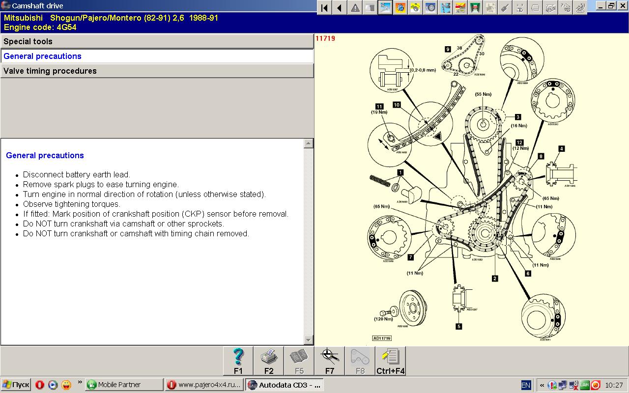

У меня цепь стоит какая-то левая, нет анодированных звеньев. Замучался искать нормальную схему установки цепей, на которой можно по звеньям посчитать. Если кому пригодится - ловите)

Спасибо дружище. Пригодится.

Где такой мануал откопал?Кинь ссылочку))

Мануала этого найти не получилось, только одну картинку нарыл на просторах американского интернета)

Не думаю что на рисунке количество звеньев соответствует. Очень легко может и нет.
Лень считать но вот вариант такой.

http://www.pajero4x4.ru/bbs/phpBB2/view ... 54#p688631
в этой теме и звенья посчитаны)))и фото цепи грм с метками)))
