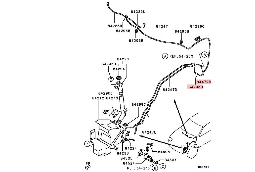

За то чтоб житкость не стекала и прыскала сразу, отвечают вот эти клапана.

Чтобы жижа на заднее стекло прыскала сразу есть там рядом с форсункой клапан. Увидеть его можно сняв кожух 3-го стопаря. Я когда-то давно поменял клапан митсу на клапан от тоёты и забыл об описанной выше проблеме! водичка льётся моментально в любое время года!

Точно и там. Во блин наставили........sn1 писал(а):Чтобы жижа на заднее стекло прыскала сразу есть там рядом с форсункой клапан. Увидеть его можно сняв кожух 3-го стопаря. Я когда-то давно поменял клапан митсу на клапан от тоёты и забыл об описанной выше проблеме! водичка льётся моментально в любое время года!

Если бы клапаны были нормальные, то хватило бы одного. А так и не клапаны и не фитинги, а что-то среднееSNOOPER писал(а): Точно и там. Во блин наставили........

85321-26020lesnik5000 писал(а):А можно про клапан от тоёты по подробнее, или просто по аналогам подобрал?sn1 писал(а):Чтобы жижа на заднее стекло прыскала сразу есть там рядом с форсункой клапан. Увидеть его можно сняв кожух 3-го стопаря. Я когда-то давно поменял клапан митсу на клапан от тоёты и забыл об описанной выше проблеме! водичка льётся моментально в любое время года!

Да не надо все менять! Поменяй один в задней двери!PERESVET писал(а):Если менять все клапаны. Сколько нужно тойотовский клапанов 85321-26020 ? Три или более?

+100500sn1 писал(а):Да не надо все менять! Поменяй один в задней двери!PERESVET писал(а):Если менять все клапаны. Сколько нужно тойотовский клапанов 85321-26020 ? Три или более?
Золотые слова. Просто не думал что там тоже есть.
