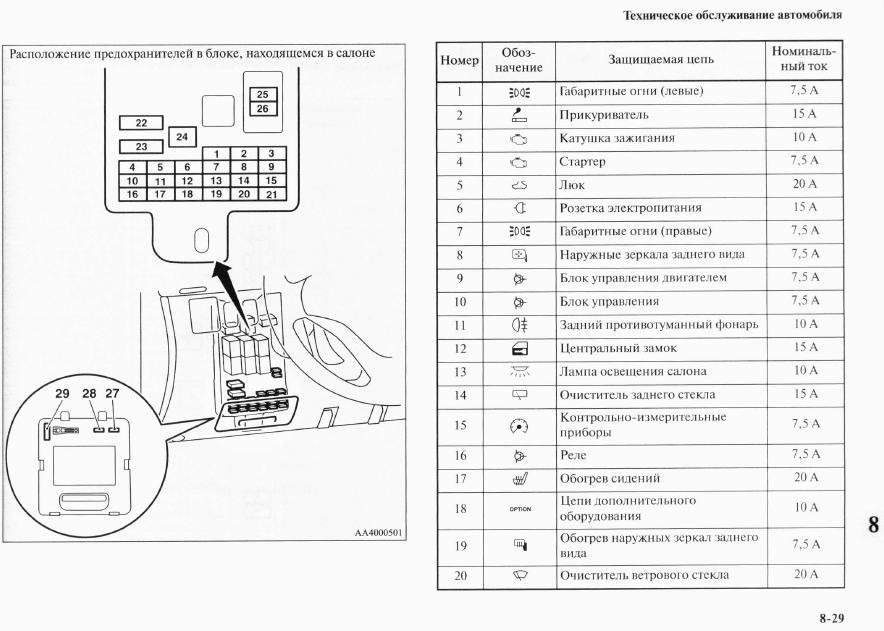

3. ... и еще, схема расположения предохраниетелей с пояснениями под капотом и в салоне есть у кого то?

под капотом,крышку предохранителей если перевернуть то там должно быть нарисовано-какой от чего,
тут на МПС 2010 то что в салоне

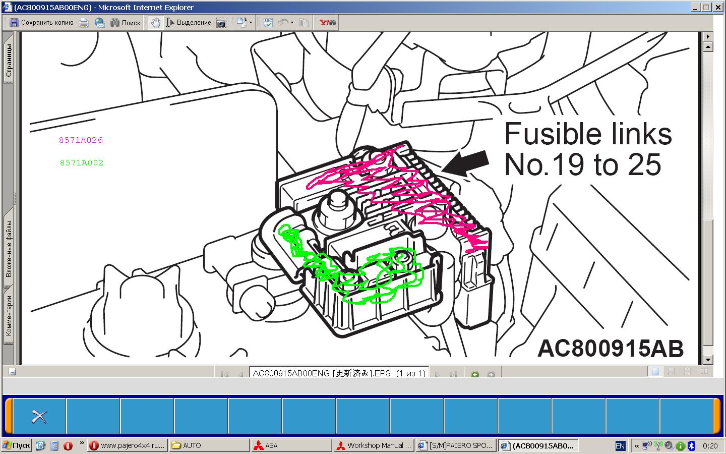

8571A026 сборка из шести штук
8571A002 одиночный привёрнутый сверху

Если сгорел пред что сверху отдельно стоящий то заказываешь 8571A002.
Если сгорел хотя бы один из сборки где всего шесть штук, заказываешь 8571A026
Так понятние?

Вам русским языком говорят, а Вы слушать не хотите...............
Короче вот Вам картинка. Разными цветами обозначены разные детали. и номера написаны.
Выберайте

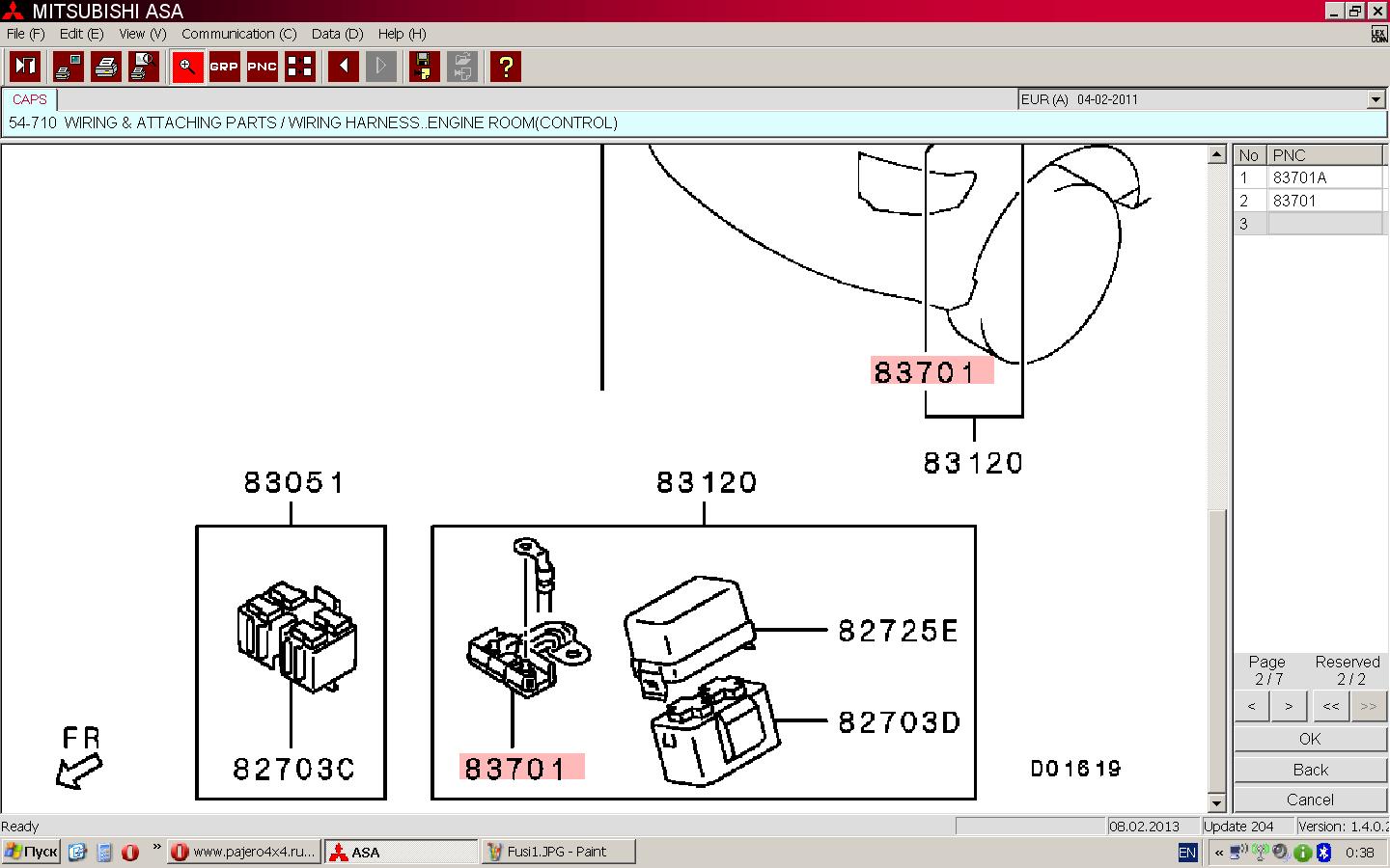

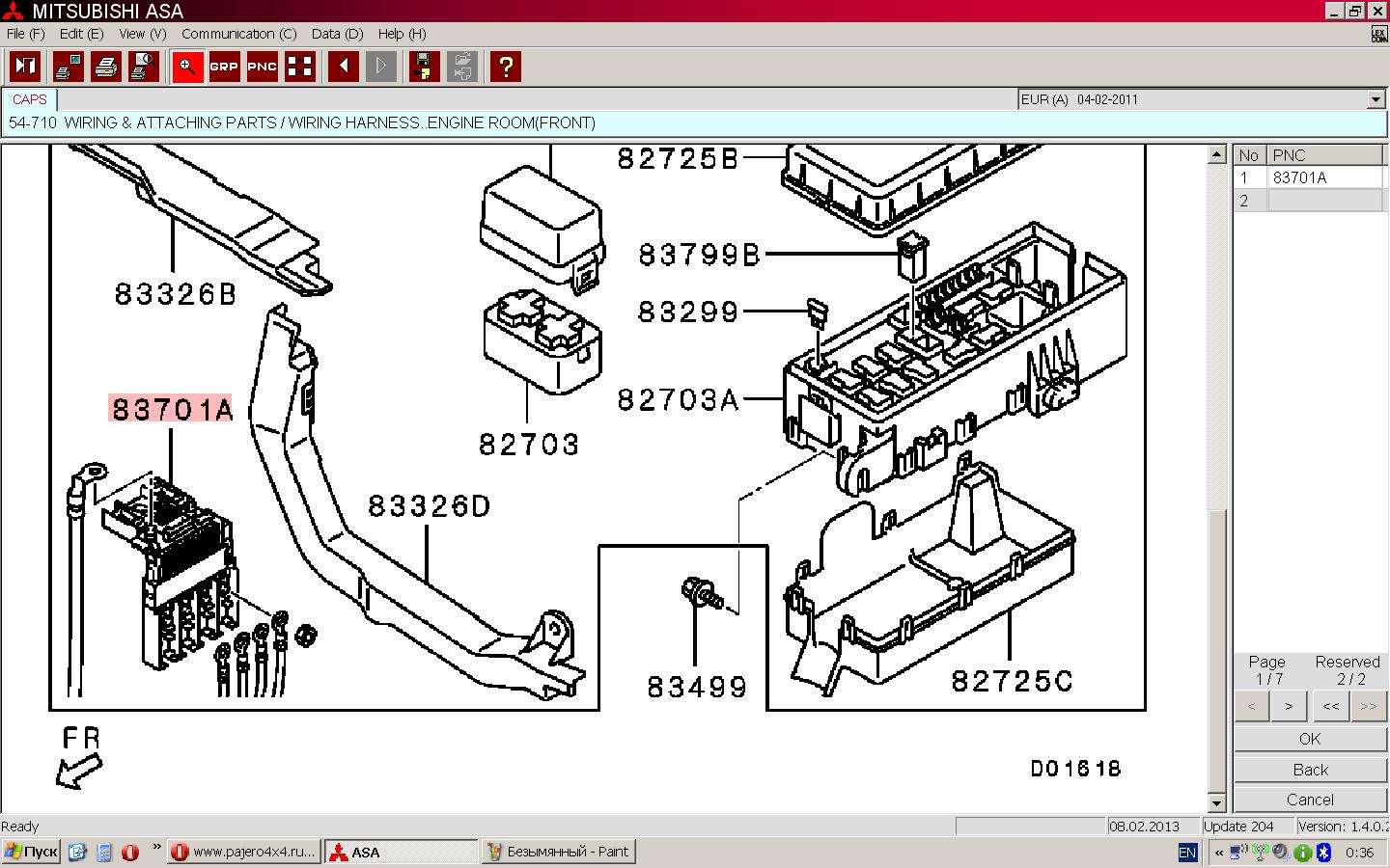

сегодня вник конкретно.
Снял колодку всю. Сразу скажу- номер ОЕМ был дан тут не рпавильно. Колодка не разборная. Сверху 2 предохранителя на 80 и 130 А . сгорел как раз на 130. Снизу 4 предохранителя разного номинала. Вся колодка продается В СБОРЕ. Собералась на заводе она , конечно, по частям, но разобрать ее оставив целым корпус-не реально.
номер колодки в сборе 83701A. цена на экзисте от 2051 р. Заказал. но срок большой.
Поэтому был взят провод примерно того же сечения сто и предохранитель. Вырезан кусок и припаян на место разрыва. Пока передвигаюсь так.

Re: Перегорел предохранитель на клемме аккумулятора!
Что не правильно?sokol2008 писал(а):сегодня вник конкретно.
Нука номерок что заказывали?
sokol2008
Персонально для Вас.
Тот номер который Вы утверждаете правильный это номер ИЗОБРАЖЕНИЯ, по нему Вы ничего не закажите.
Далие если Вы умеете считать то на той колодке сбоку четыре предохранителя, а сверху два. Так как в ремарке к этой детали есть пояснение "шесть штук".
Ну и к неразборности.
На второй картинке изображение без буковки A, не что иное как предохранитель который Вы считали третьим сверху.
Так что не факт что Вы заказали именно то что Вам надо.
Но если честно после таких высказываний мне пофиг.
ПС Кошка бросила котят, пусть................ (с)
