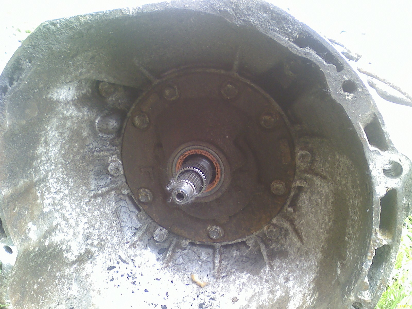

Сняли двигатель 6g72 12кл акпп, для переборки,а после его установки обратно,коробку и блок совместили затянули притянули бублик и после этого не крутится коленвал,но стоит немного раслабить коробку от двигал (все болты) крутится но только на половину.Что может быть.что смотреть .всю голову сломал.!!!!! :*HELP*: :*HELP*: :*HELP*: :*WALL*:

Баян. Навскидку нашел - "Это все важно потому, что при сборке надо гарантированно попасть в шлицы масляного насоса АКПП. Если не попасть, бублик до конца не сядет и при монтаже двигателя можно сломать коробку." Ищи в темах. Чуток есть тут http://pajero4x4.ru/bbs/phpBB2/viewtopi ... F#p1505725

Как понять оделся он или нет (бублик) ..Я его покрутил и он залез до конца крутится..это нормально. или нет.Опять поставил двигатель .и опять все крутится пока не затягиваешь коробку к двигателю.все стопорить.

Я не спец. Посмотри тут. http://pajero4x4.ru/bbs/phpBB2/viewtopi ... &start=210 Я так понимаю, что там шлицы двойные.
На одни заходит, на другие нет, нужны хитрые телодвижения.

да вроде одел он сел далеко во внутрь.

В инструкциях даются расстояние от бублика до края колокола. Их и ищи.

Какая коробка у тебя стоит? Попробую помочь.
