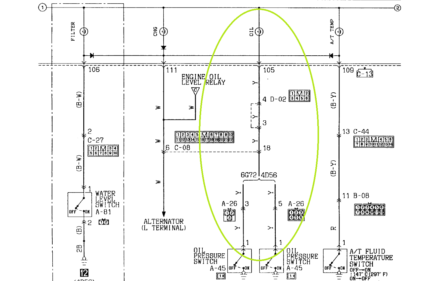

Не работает лампочка давления масла!!!!!
Сообщение мираж388 »
Всем привет.Проблема вот в чем.у меня не загоралась лампа давления(лейка).начал от датчика.и нашол обрыв.вот теперь не могу найти сам провод,который идет на приборку.может где есть схема подключения.или кто знает как можно пропустить новый провод и подключить.

Re: Не работает лампочка давления масла!!!!!
Сообщение Captain Sergio »
Лови схему. Твой провод - желтого цвета. Будут вопросы - пиши.
