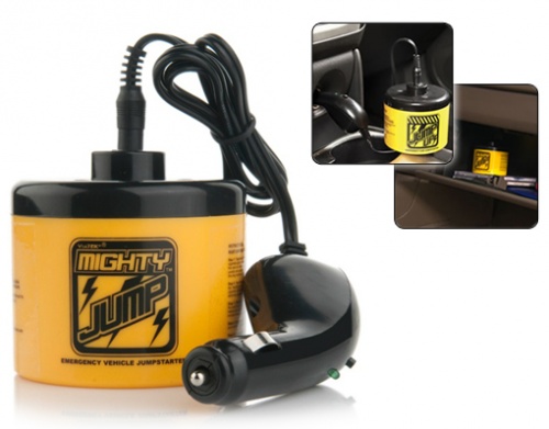

Реклама была по зомбоящику.Така небольша хреновина-батарейка,вставляешь в прикуриватель и через пять-десять минут аккум типа живой.Забыл,как обзывается.

megranny писал(а):Реклама была по зомбоящику.Така небольша хреновина-батарейка,вставляешь в прикуриватель и через пять-десять минут аккум типа живой.Забыл,как обзывается.
отличное название!!!! хреновина-она и есть хреновина!

asferrum писал(а): отличное название!!!! хреновина-она и есть хреновина!...
Согласен,и даже быть может кака-то объё.а
Ну на всякий пэжэ
На наших машинках вставляешь в прикуриватель и............................через пять лет, воз на месте. :=-O:
Прикуриватель через реле, а реле не сработает без току.......... ::-D:

Ну там подразумева,что еще живые аккумы,просто не крутит.
I made in Japan
Сообщения: 57459
Благодарил (а): 1023 раза
Поблагодарили: 4792 раза
Re: Сел аккумулятор и...
megranny писал(а):Ну там подразумева,что еще живые аккумы,просто не крутит.
Ну да, ну да.
Нанотехнологии, стартерный ток через прикуриватель телепортируется :=-O:
Крутотень, слов нет.
К нему ещё сферического коня в вакууме, прикрутить............. ну так на всякий.
Как надумаешь куда либо эту технологию совать, незабудь рядышком положить так на всякий

SNOOPER писал(а):...Нанотехнологии, стартерный ток через прикуриватель телепортируется...
Ты поотстал малеха :mrgreen:
Терича на импульсах все ::-D:
Ну да, ну да.
Так к слову это углекислотный огнетушитель. Им что либо потушить так же трудно, как и завести автомобиль пусковым устройством через прикуриватель. Перед тем как поджигать автомобиль, лучше приготовить порошковый ::-D: .
