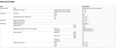

Здравствуйте. Пересел на Паджеро с Патруля впечатления смутные. Патрол был по дубовей но как то надежней по ощущениям. В прошлую субботу поехали рыбки половить и застряли в снегу, сели на брюхо. Пока выбирался порвал передний редуктор. Нашел Б/у но на нем номер другой и вакуумный бачок стоит видимо он с бензинки. Вопрос у бензиновых и дизелей передаточное число одинаковое или разное?

Lex72 писал(а):Здравствуйте... Вопрос у бензиновых и дизелей передаточное число одинаковое или разное?
Привет!

Спасибо если я правильно понял то от бензинового не подойдет. А звездочками обозначен тип коробки?

Lex72 писал(а):Спасибо если я правильно понял то от бензинового не подойдет. А звездочками обозначен тип коробки?
Это вот
*1: Indicates vehicles with low down suspension.
*2: Indicates vehicles with standard suspension

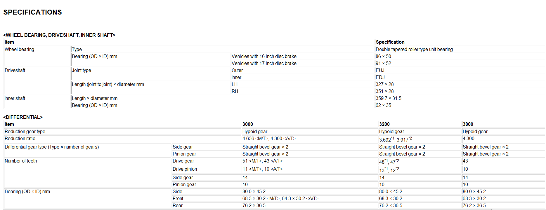

Что-то я сам затрудняюсь.*2-это стандартная подвеска,а вот *1-это пониженна кака-то,хз,однако.

это два варианта может быть?

Lex72 писал(а):это два варианта может быть?
Да,похоже.

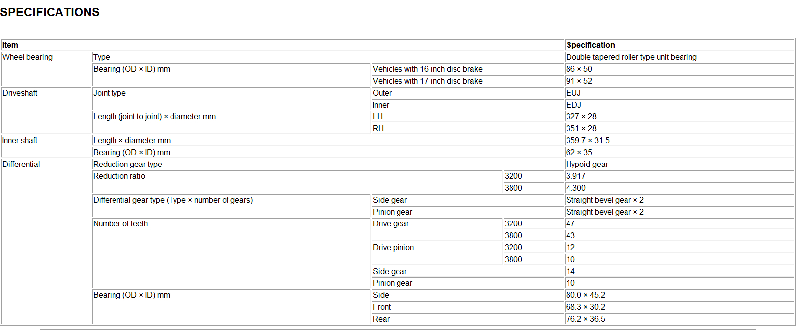

Кстати в мануале 09 нету никаких сносок
А вверху это из 2012г.

Для ручки и автомата разные цифры.

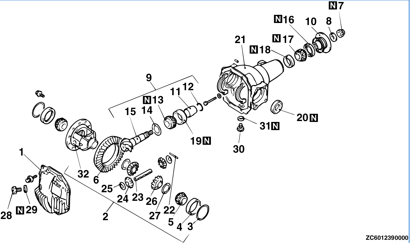

И так вскрытие показало. Сломался левый привод, у внутренней гранаты по шлици обломился. Что то я не какой виско-муфты в редукторе не заметил, обычные сателиты.

Lex72 писал(а):И так вскрытие показало. Сломался левый привод, у внутренней гранаты по шлици обломился. Что то я не какой виско-муфты в редукторе не заметил, обычные сателиты.
Дык тама и е одни шестерни
