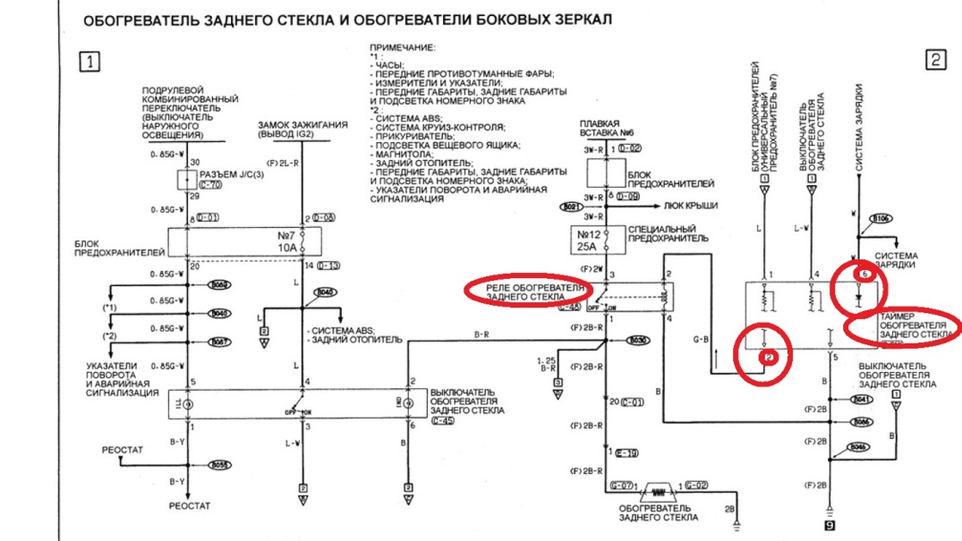

Ну как "Плохого"...
Диагностика генератора у тебя предстоит. а там всё скажут! :8-):
При -15 ток заряда у тебя или сильно занижен или отсутствует вовсе.
1. Об этом и горящие лампочки говорят (не раз этот глюк обсуждали).
2. И обогрев стекла/зеркал у нас с зарядкой завязан!
СхЭм прилагаю! Смотри справа-всередине!
У меня такая фигня была из-за попадания масла и зависания щёток... 30-60 секунд нет зарядки, а потом норм!
но у тебя бензиновый мотор - чото другое. :*DONT_KNOW*:
...или масло как-то по-другому попадает

Чего то непонятно. У Тебя прибор дополнительный? Ты там давление смотришь? Значит лампочка у тебя не давление показывает, а уровень масла. А это две большие за ... разницы.
По схемам посмотрел. Лампа уровня масла, подогрев стекла будет работать нормально только при заведенном двигателе. Факт пуска определяется по напряжению на лампе зарядки. Если с вывода L напряжение на нее не поступает и лампа горит, значит двигателель не заведен. Смотри генератор. Щетки скорее всего.

точно не давление а уровень. Спасибо за совет
