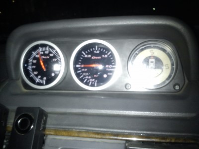

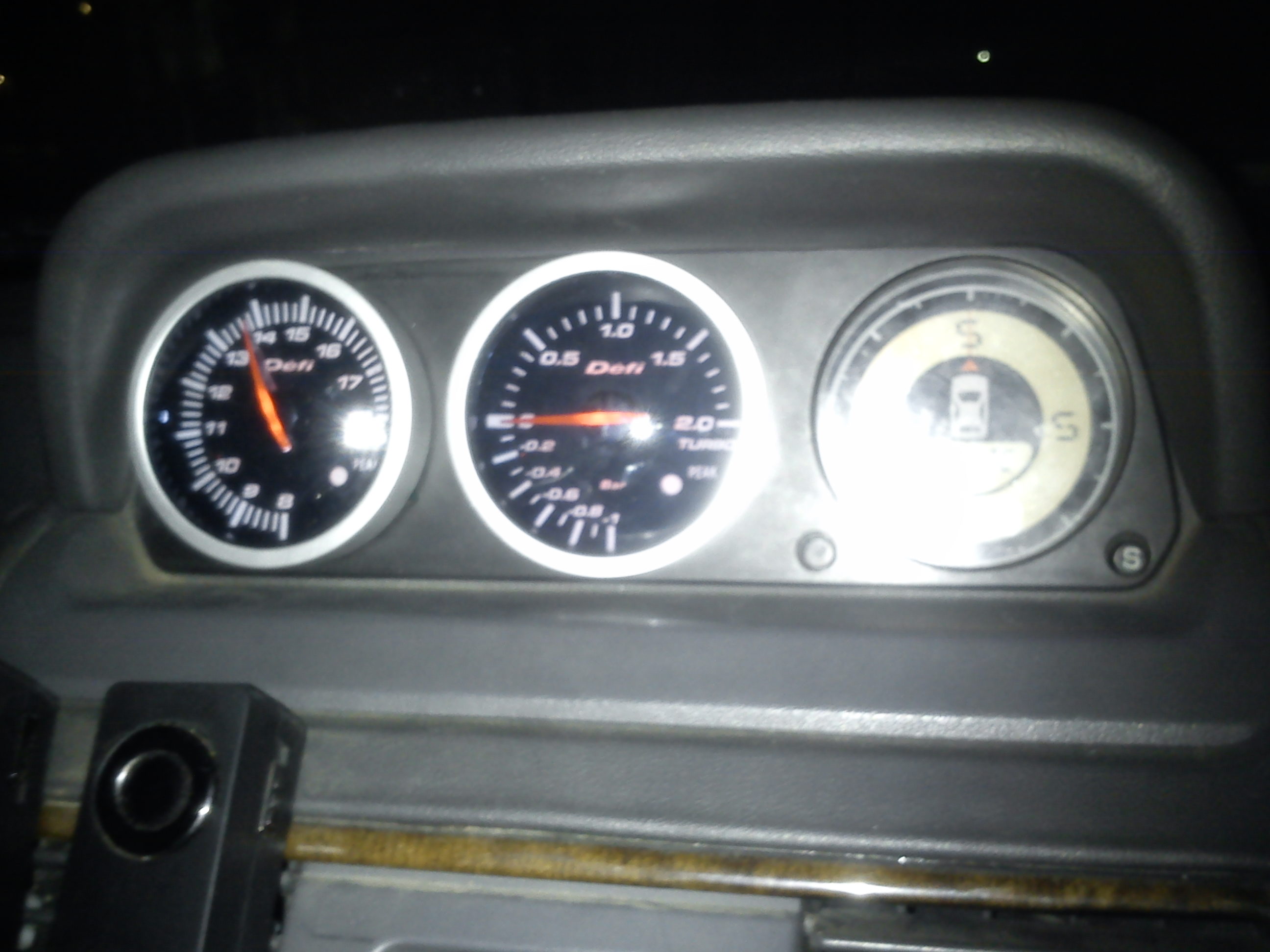

Я здесь продовал такую панель ставится в нише под мафоном три прибора буст.вольтметр.тем масла наши родные митцубиси с проставкой под масляный фильтр на 4м40 просил 8 сказали дорого хотя брал в японии и проставку трудно было найти это не на зажигалку которая на каждом углу если интересно пиши договоримся одельно

Гдето была тема-тройник проспорт наместо штатного датчика, в него датчик и датчик давления от ваз или газ, третью дырку глушить. Вытаскиваеш хренометр-вместо него по размеру прибор давления ваз, газ . провод снизу вверх и все работает (затраты 1-1,5р). С вольтметром вообще без проблем. Турба-вакууммер (друг)-500руб, шланг трамблера ваз и тройничек. PS-у меня 4d56

У меня установлен вообще самопальный тройник на прибор. Если токарь грамотный, то ему его выточить 20 минут работы. У меня стоит на выходе из насоса, сразу за аварийным датчиком. Только прибор надо в салон перенести, а то болтается рядом с АКБ.
