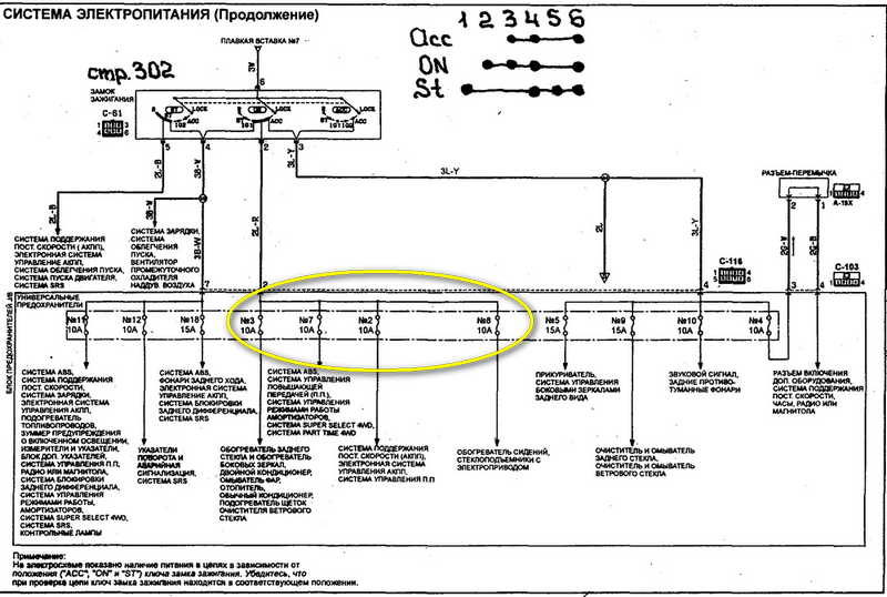

Re: высасывает акб за ночь!! п2 93г 4d56
Вот схема на каких предах остается питание, почему - надо искать.
homa70 т.е если соедены в магнитоле провод красн. и желт. то из за этого может высасывать акб ?
- homa70
- Сообщения: 545
- Зарегистрирован: 05 дек 2010, 18:57
- Двигатель:: 4M40
- Мой автомобиль(и):: МП 2 1997
- Откуда: г. Урюпинск
- Откуда: Урюпинск(и это правда)
- Благодарил (а): 4 раза
- Поблагодарили: 33 раза
Да, ввиду того, что постоянный плюс с питания магнитолы идет на отключаемый плюс. Т.е. как бы ключ постоянно в положении АСС. Если хочешь чтобы маг не отключался при вытаскивании ключа из замка, то отключи желтый провод от проводки машины и подключи его к красному проводу магнитолы (на некоторых магнитолах есть даже спецразъемы на проводах).
