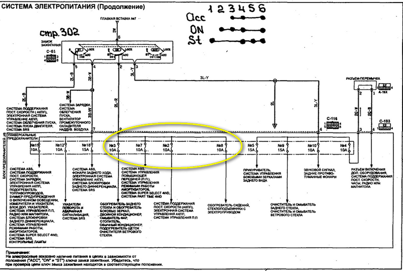

homa70
Вот схема на каких предах остается питание, почему - надо искать.
точечный рисунок.BMP (1.23 МБ) 461 просмотр
