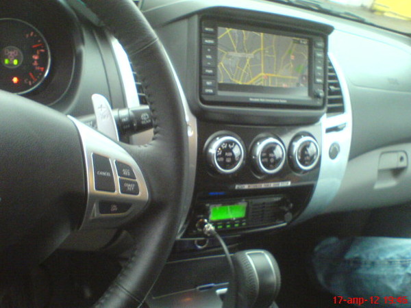

Насчет YOSANa поддерживаю! Кстати если есть карман 1DIN идеальный вариант для YOSAN Excflibur.
Вот так примерно:
