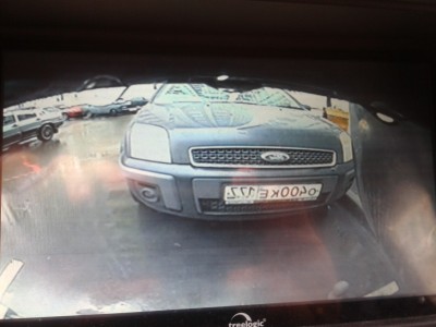

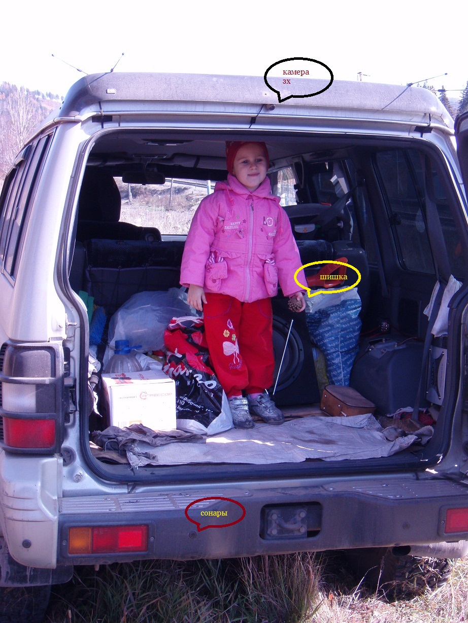

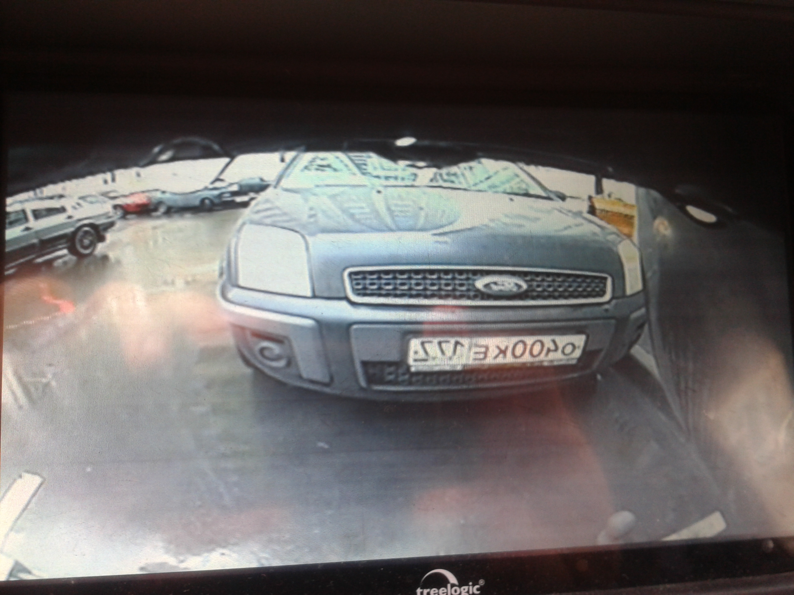

вот моя инсталляция камеры заднего хода :
- стоит как раз посередине заднего спойлера (или обтекателя или .... ??? )
- модель камеры китайская (потому что голова китайская) от 12в заднего хода, стоила 2 года назад тыщудвести рублей(кстати в сумерки и ночью кажет очень даже нормально )
- в подсветку номера камеру даже не искал, моделей у нас продается куча под свежие авто ,сложность в том , что трудно подобрать чтоб был вид строго посередине авто и было нормально видать что там взади.
- стоят сонары (парктроник) 4 шт.

расстояния до препятсвия мне кажут сонары , если нужно открыть заднюю дверь -ориентируюсь на 1,5 м минимум
ps. на самом деле камера кажет в реале,а на фотах: право попутано с лево
но в менюхе головы есть какая-то кнопка ..............короче если её нажать ,камера будет казать (онлайн)наоборот,но на фоте будет все ок

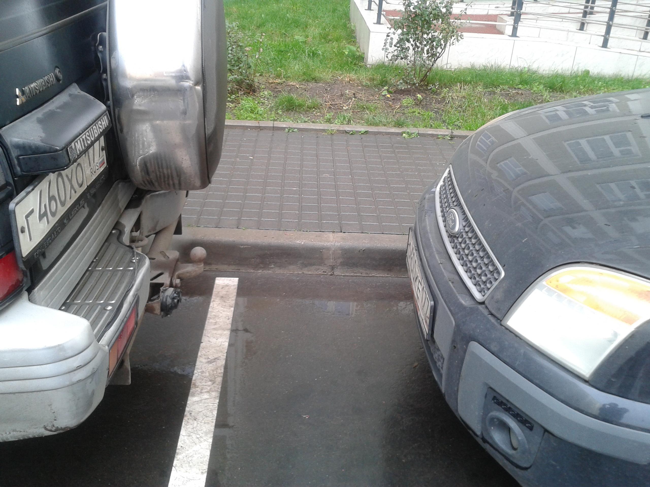

плохо, бампера совсем не видно
надо вообщем на запаску вешать госномер и в рамку госномера - камеру, как на П4

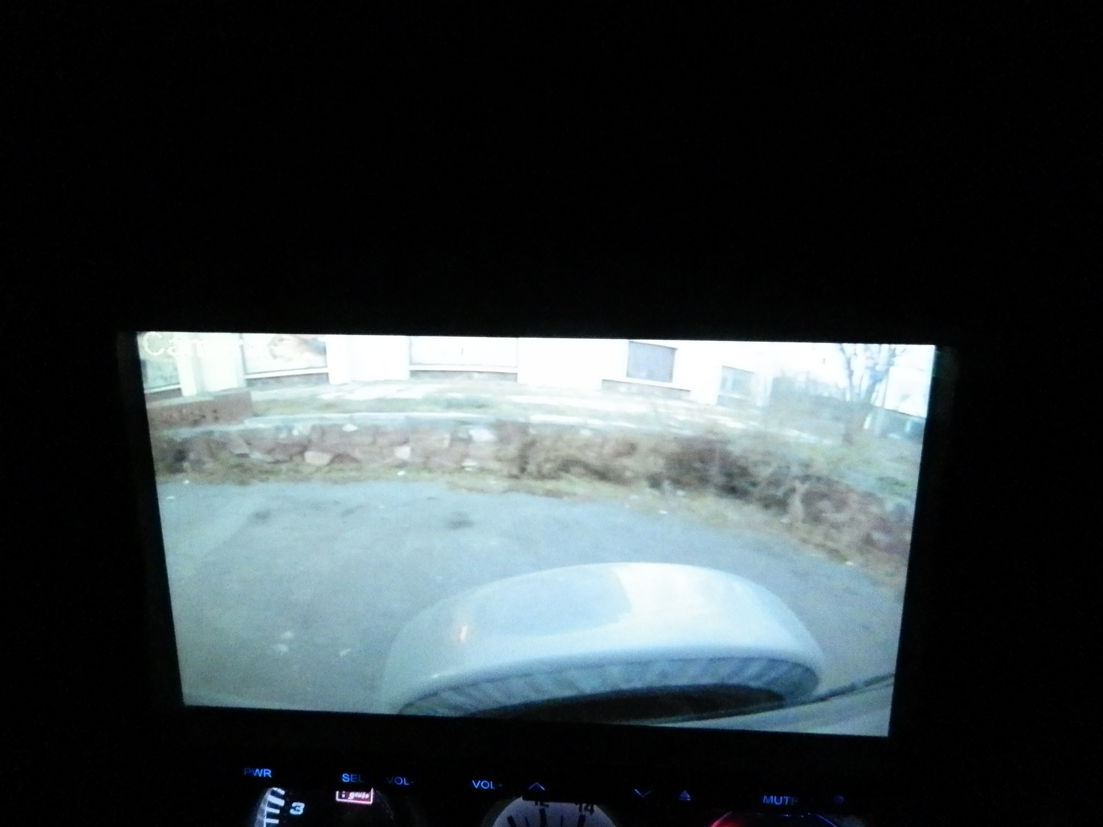

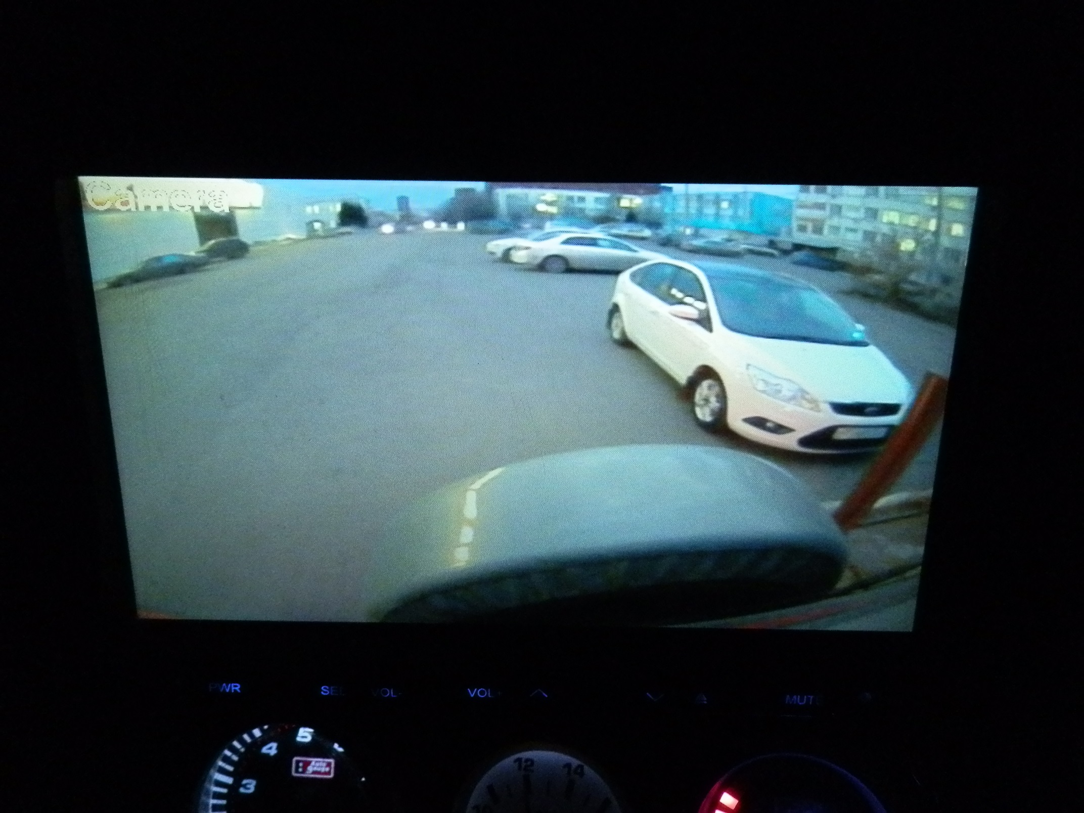

Тоже хотел расположить камеру на запаске, но мороки много, а эффективность не совсем ясна - бампера всё равно не видно. В итоге остановился на штатном месте - в ручке пятой двери вместе с плафоном освещения номера.
Установка - достаточно проста, информативность - более чем достаточна - видны и левый край бампера, и фаркоп - можно ловить сантиметры! Очень удобно подъезжать к дышлу прицепа и смотреть за ним - у меня его совсем не видно ни в одно зеркало.
Монитор в штатном месте: http://pajero4x4.ru/bbs/phpBB2/viewtopi ... 5#p1202072
Народ изобретает ещё и омыватель, но я бы сказал, что в этом нет необходимости.

Re: Камера заднего вида на П II
Витас тож не плохо
а от чего камера (под какую модель авто идет) ???
........зато у меня с парковки выезжать жопой на дорогу лучше
-видать далеко машины несущиеся по дороге......
а расстояние при парковке сонары четко кажут (ещё и пищат
Камера от П-3 чуть доработанная напильником по месту.
Парктроник меня, честно говоря, бесит - писку много, а толку чуть! Попробовал на разных машинах - отстой. ИМХО.
Вдали, конечно, видно не особо хорошо - камера заточена именно для небольшого расстояния. Для дали есть обычные зеркала.

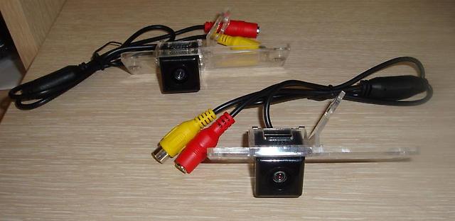

А что скажете о таком варианте? http://www.aliexpress.com/item/Color-Ca ... 45550.html
Устанавливается вместо одной из штатных ламп подсветки номера, светить тоже умеет.
По моему лучше не придумаешь. Там же есть варианты беспроводной установки.
У меня стояла камера очень похожая на то, что там нарисовано - сдохла от воды. Сейчас поставил другую модификацию - работает... http://pajero4x4.ru/bbs/phpBB2/viewtopi ... 3#p1770685
