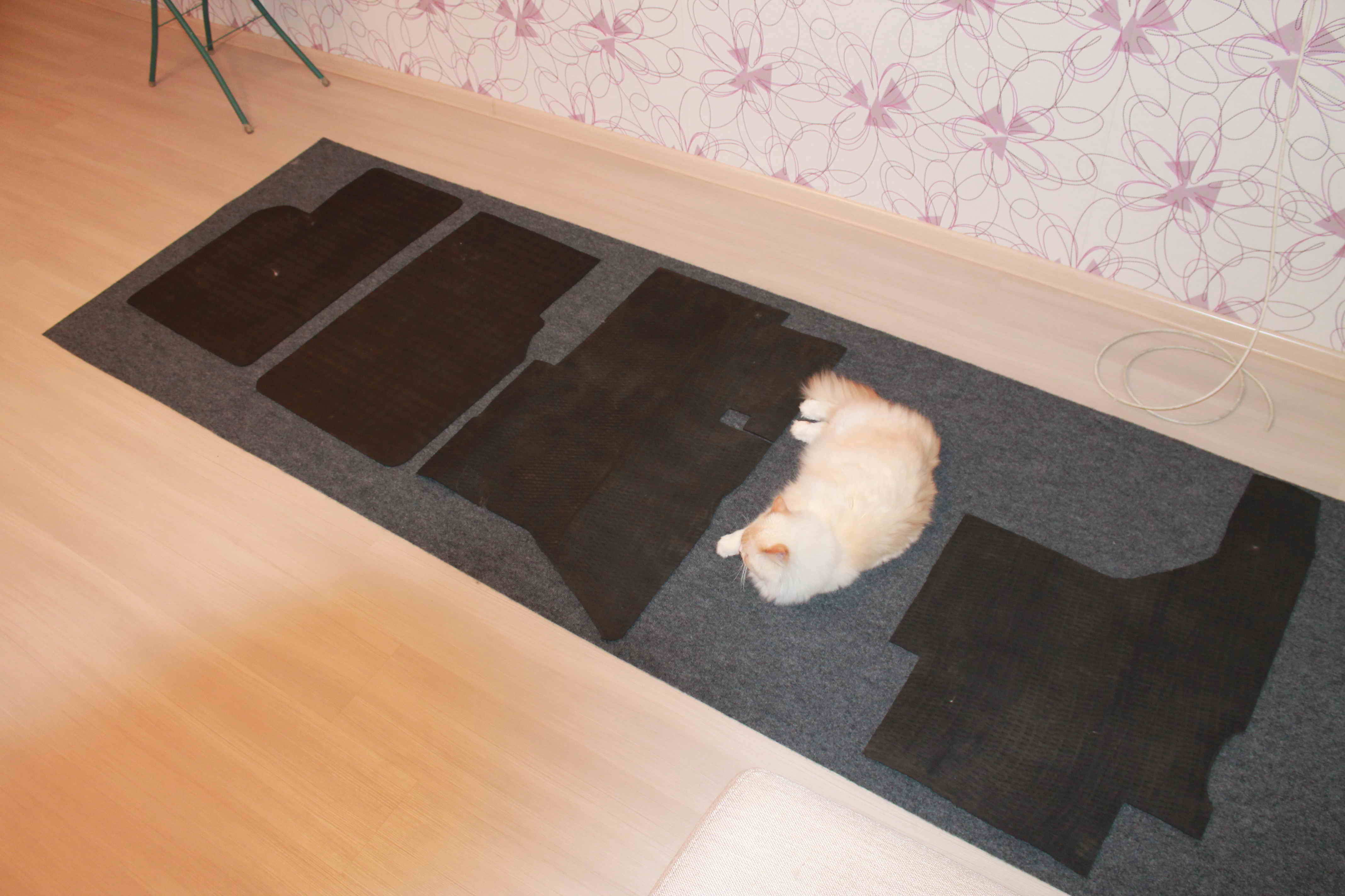

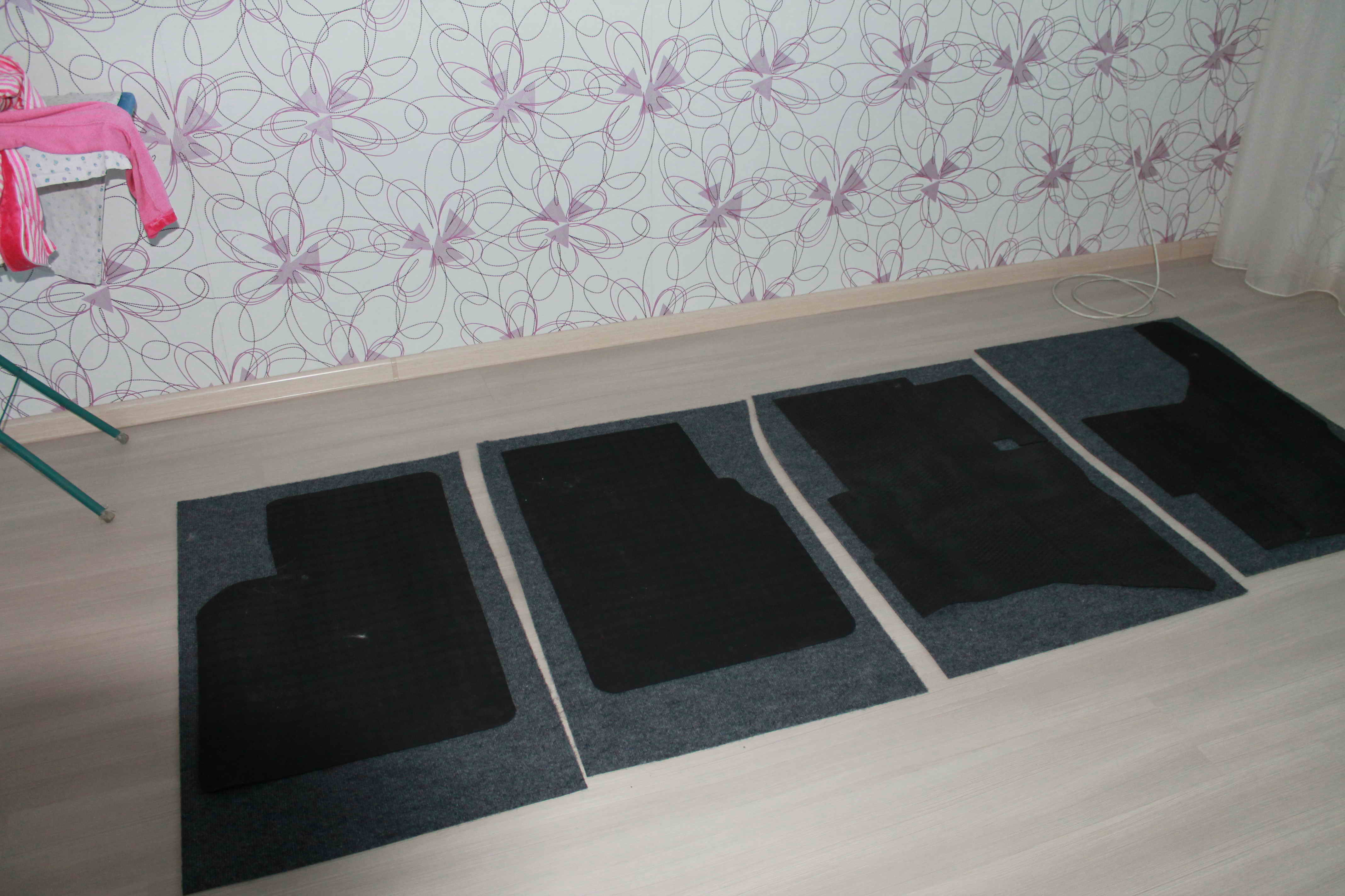

Выкладываю свой отчёт по изготовлению ворсовых ковриков в салон старые совсем износились. Хотел сделать под заказ но цена не обрадовала 5500 р.

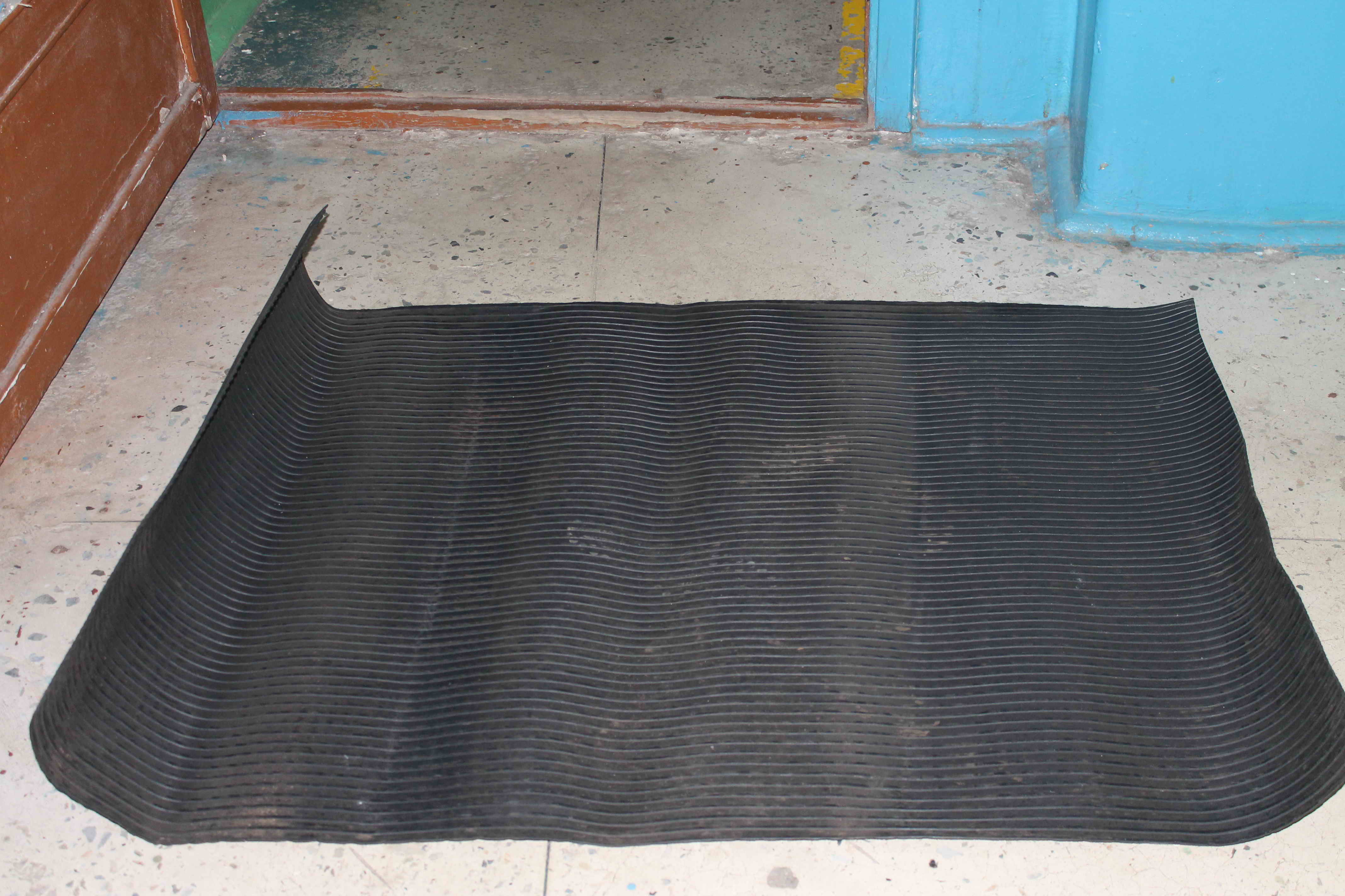

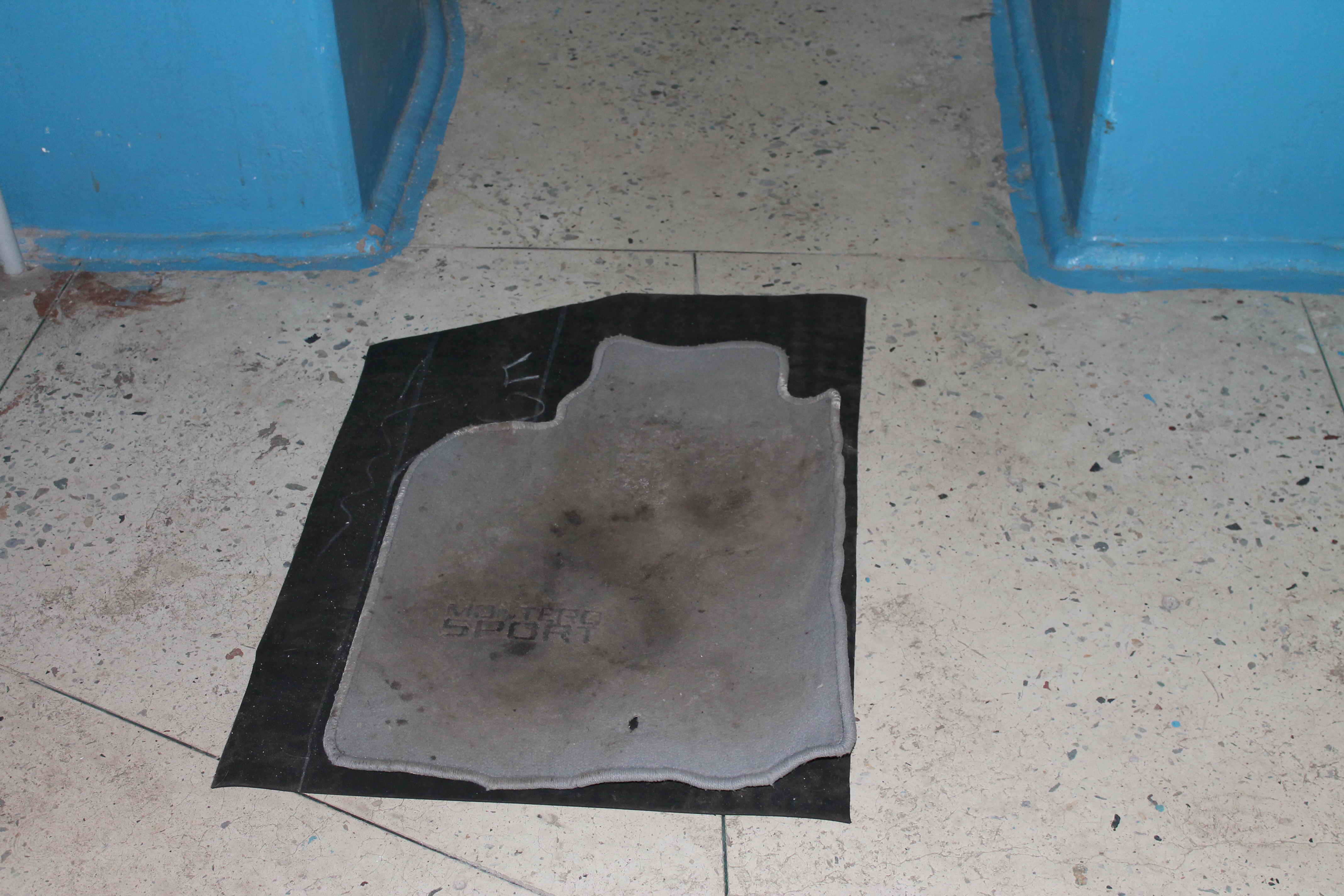

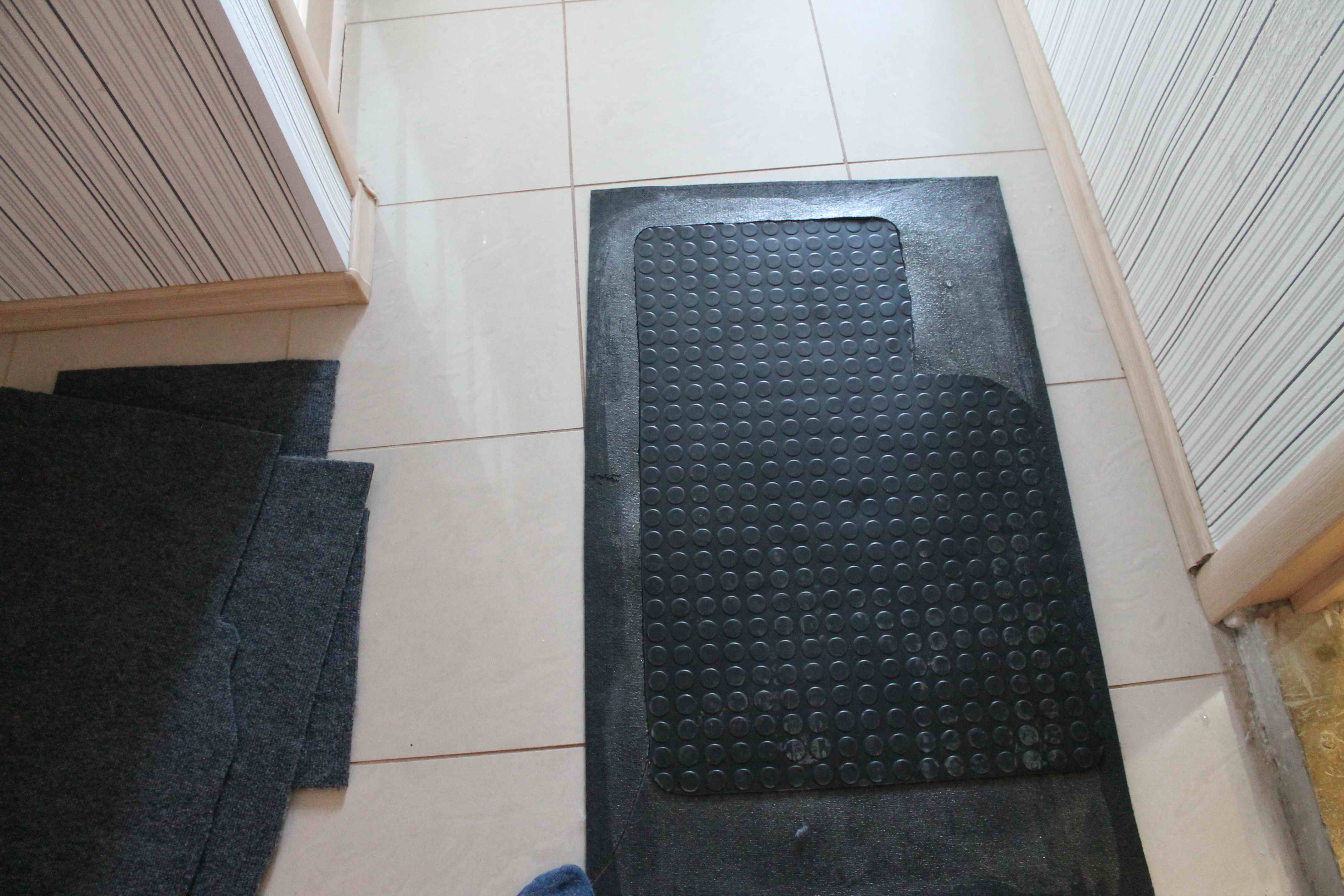

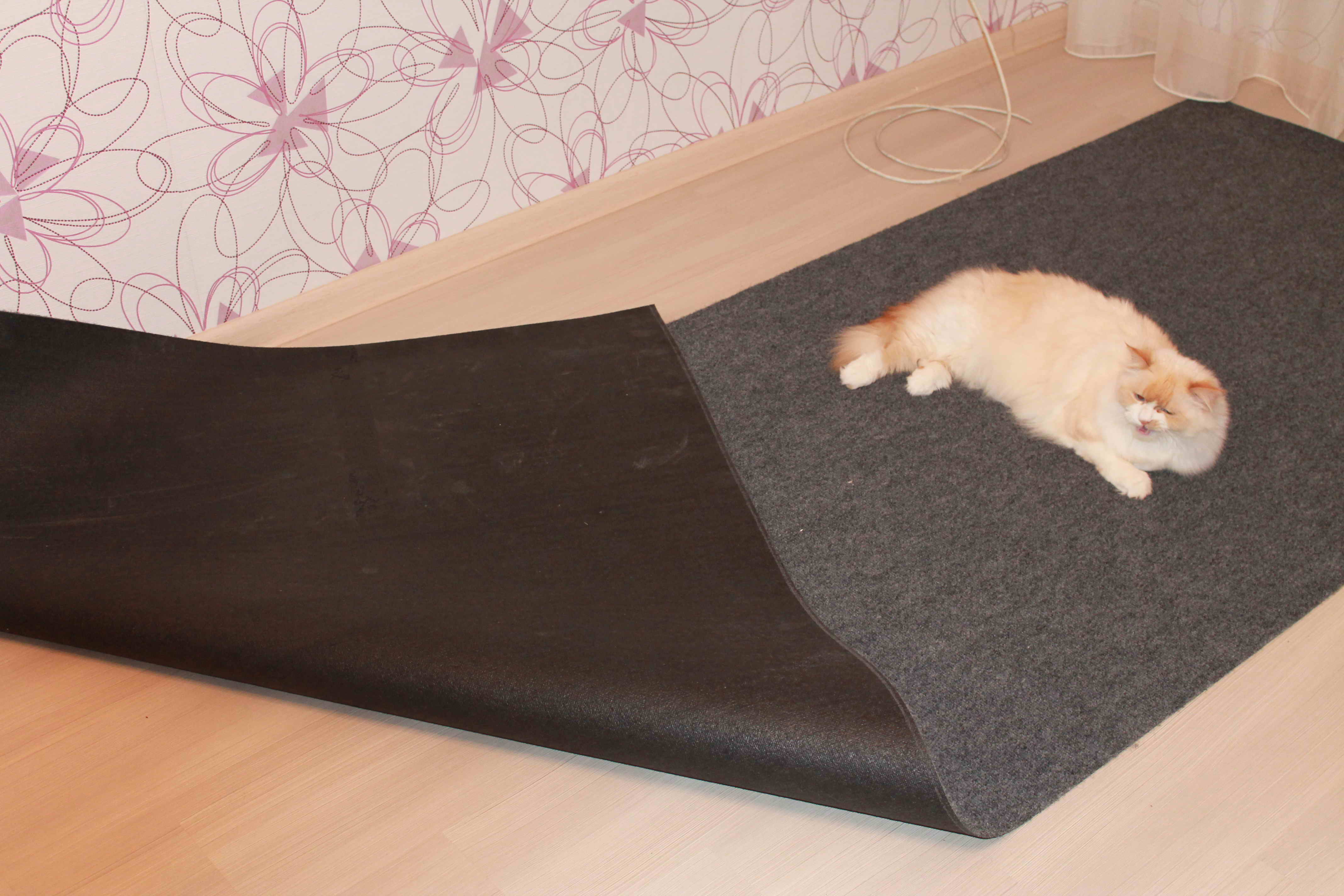

Коврики получились зачетные. Резина досталась на халяву собственно из троллейбусного парка подходит собственно любая 3-4 мм резина. Берём старый коврик и обводим мылом по контуру, при желании увеличиваем размеры нашего ковра по желанию хозяина, и идем примерять в автос. Затем покупаем офисный ковролин в любом строительном магазине. Прикидываем и нарезаем черновики. Затем склеиваем у меня ушло 2 банки клея. После высыхания обрезаем излишки ковролина ножом и бежим прикидывать в автос. Если что не понятно спрашивайте.

Идея заключалась в том чтобы закрыть те области которые обычные коврики не закроют. Например задний левый коврик там есть язычок у сидения который не закрывается, а когда залезает пассажир встаёт на него ногами.
