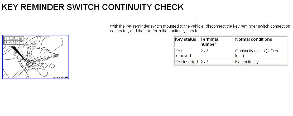

так понятнее? no continuity
(висит)

OlegGar писал(а):так понятнее? no continuity(висит)
no continuity нет цепи, разрыв, нет соеденения.
Ну а когда (висит) это из другой оперы
Повеселил
