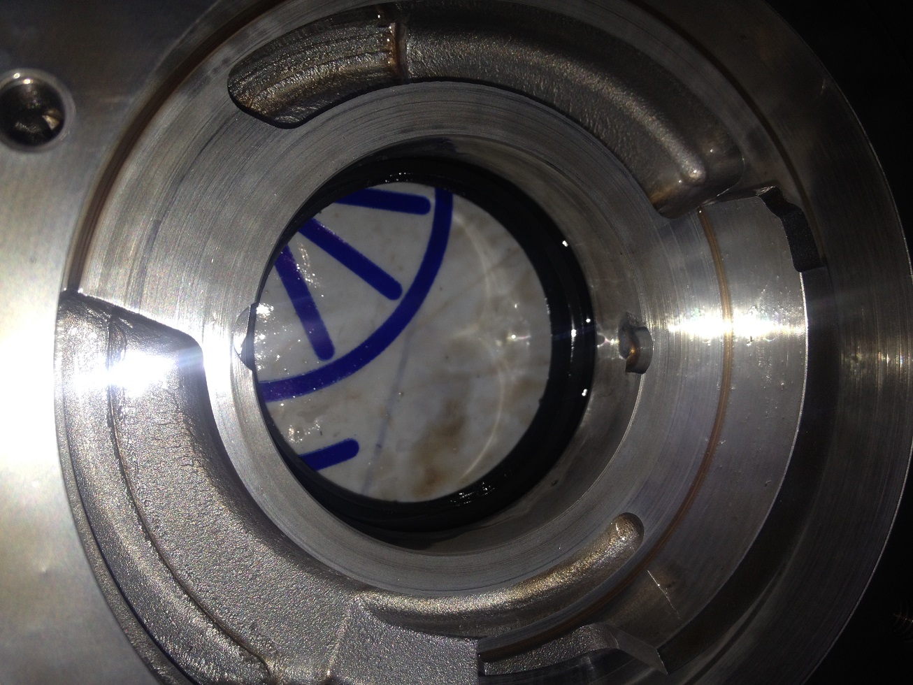

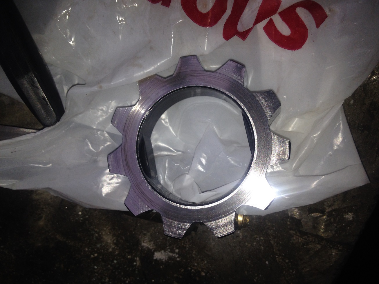

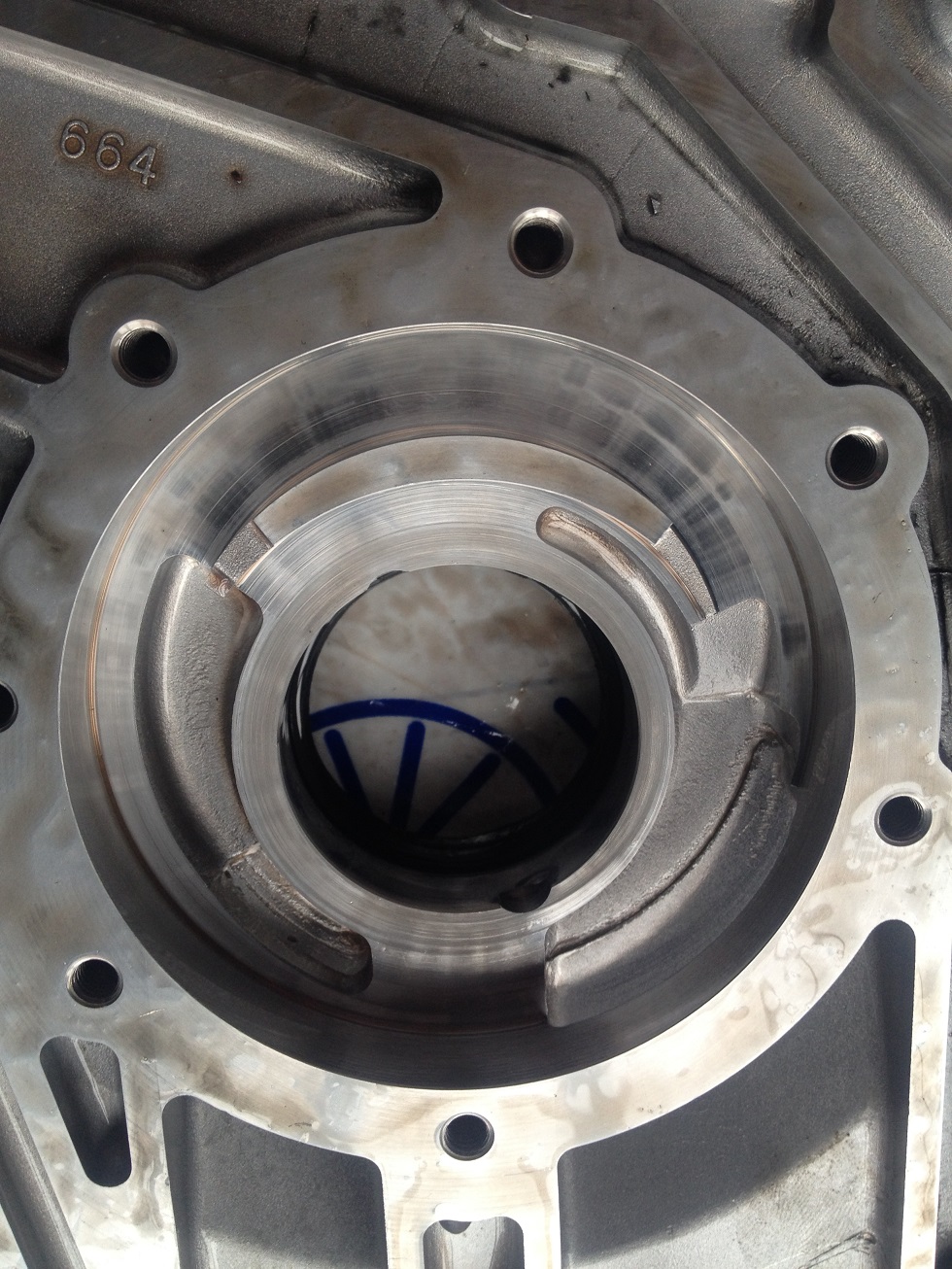

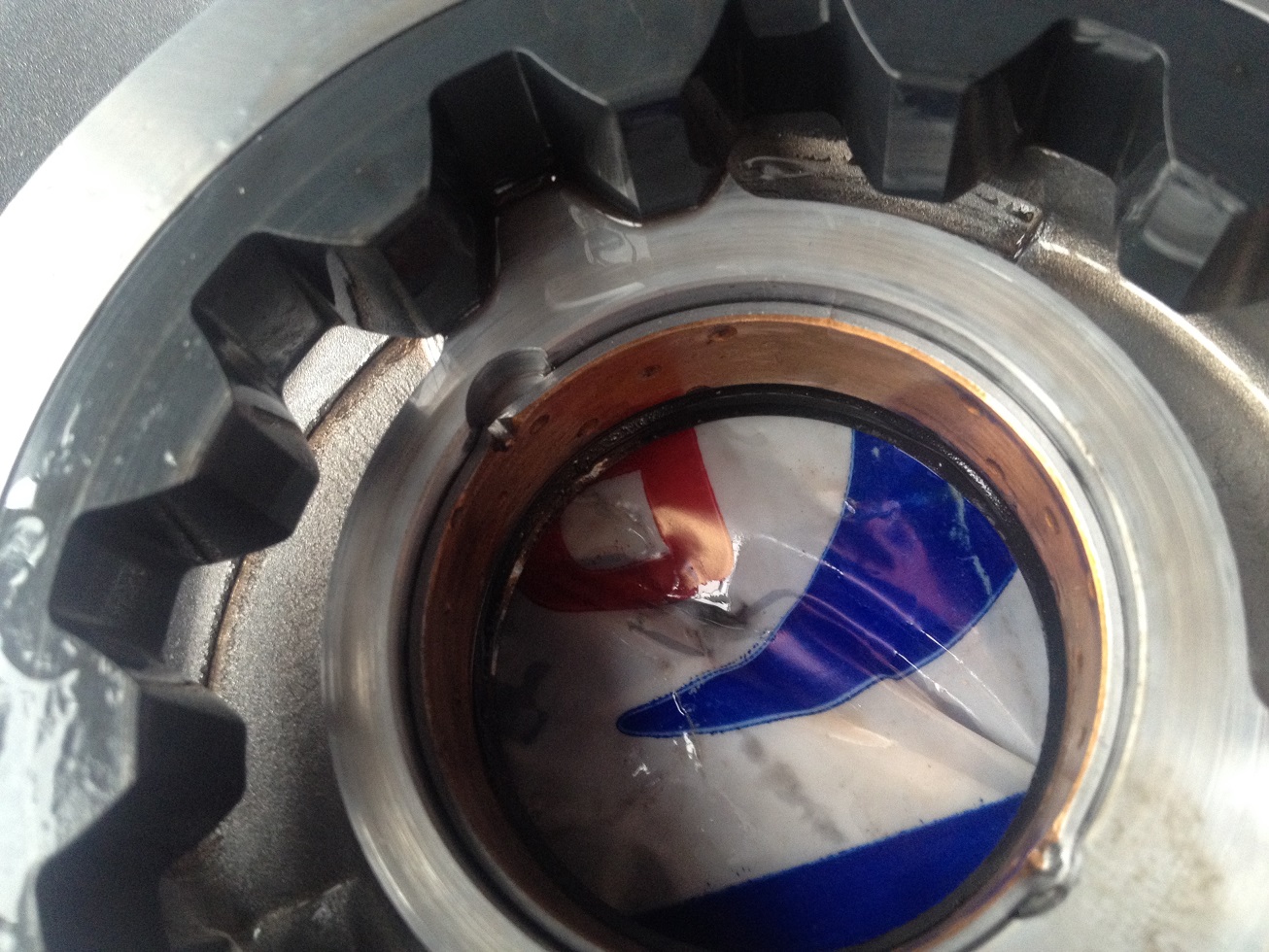

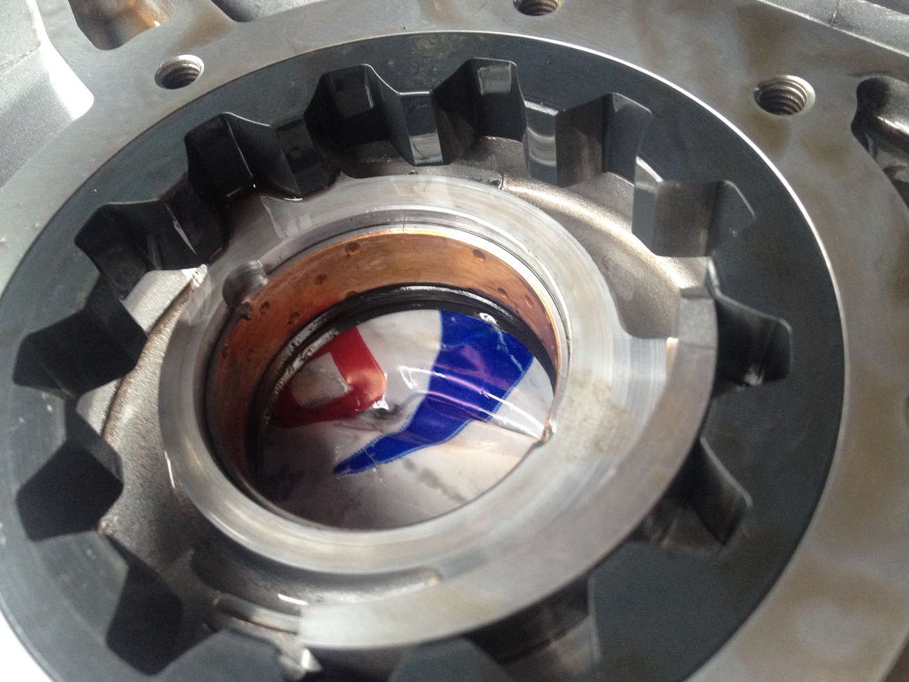

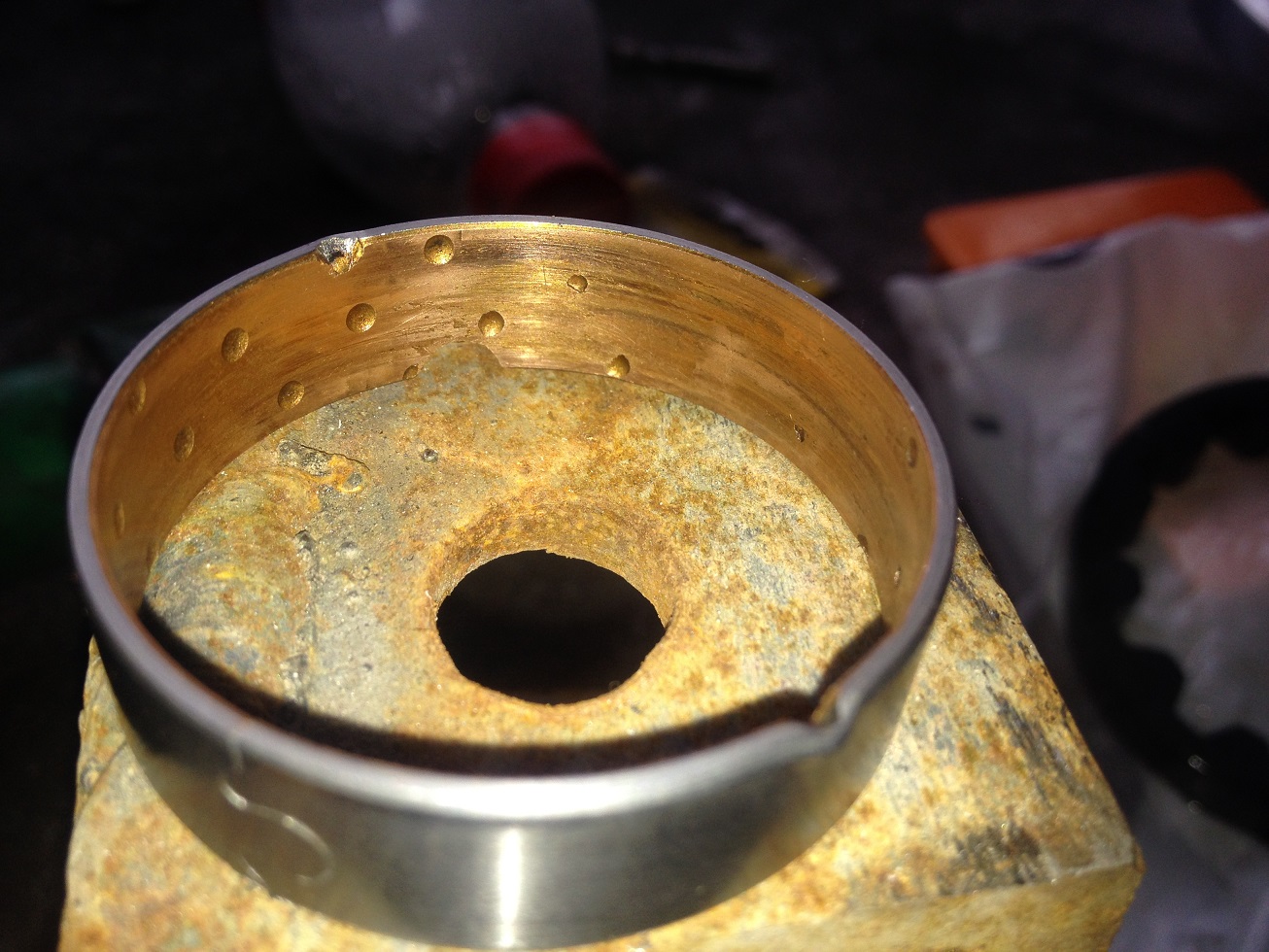

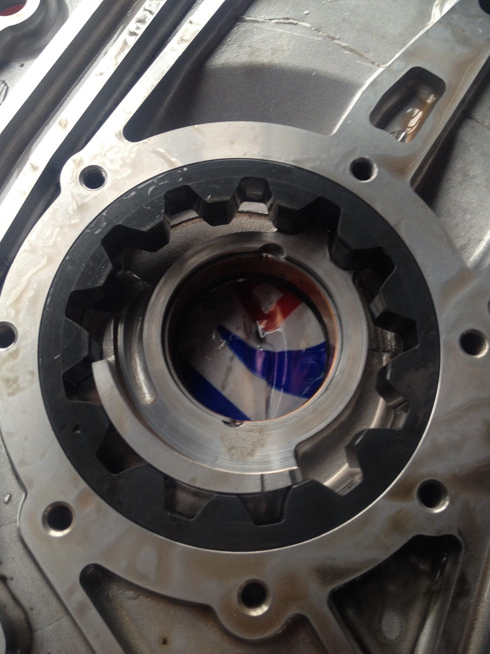

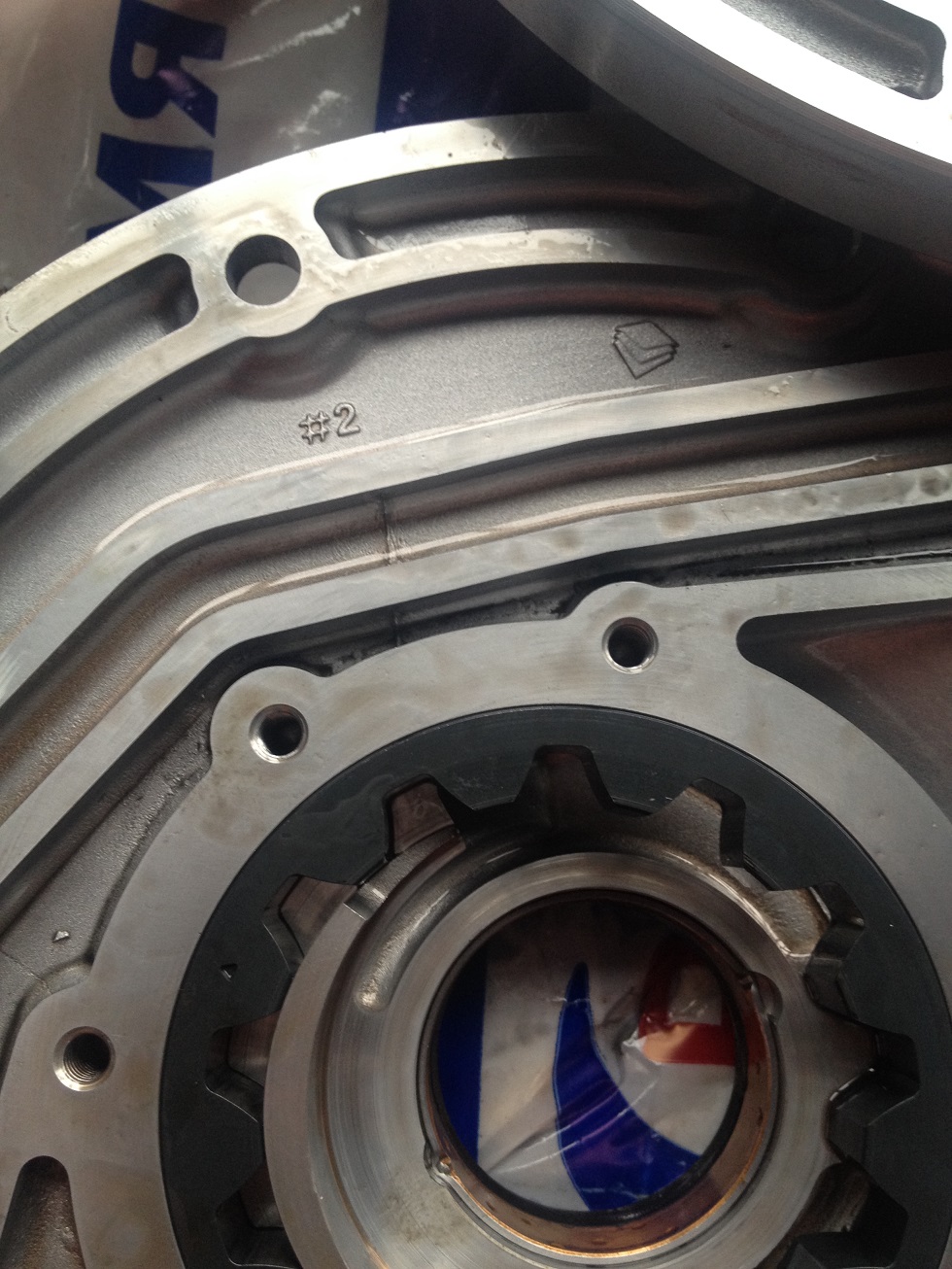

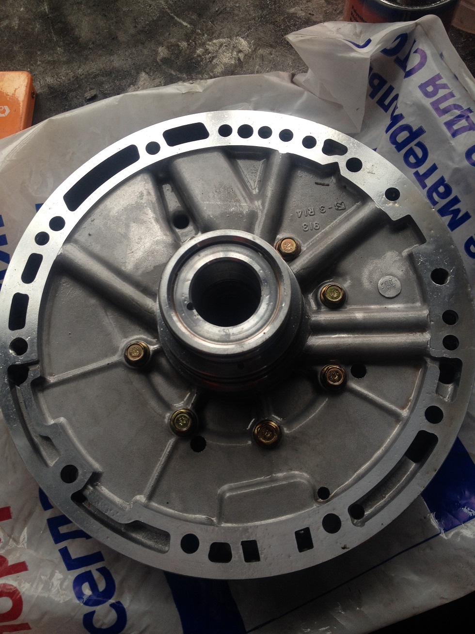

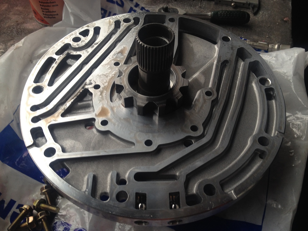

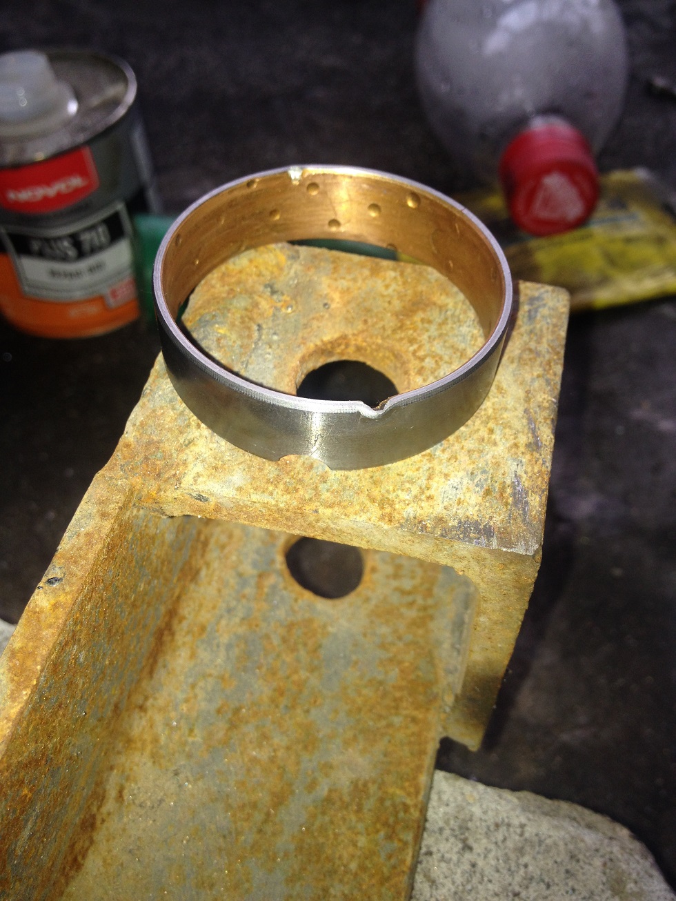

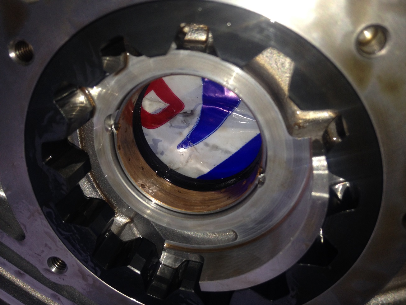

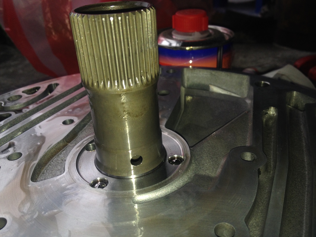

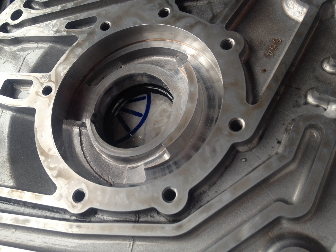

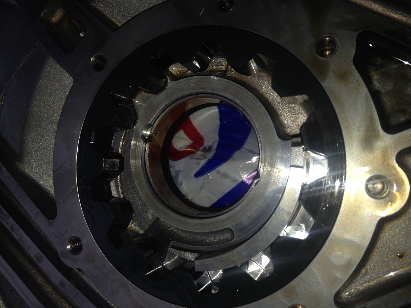

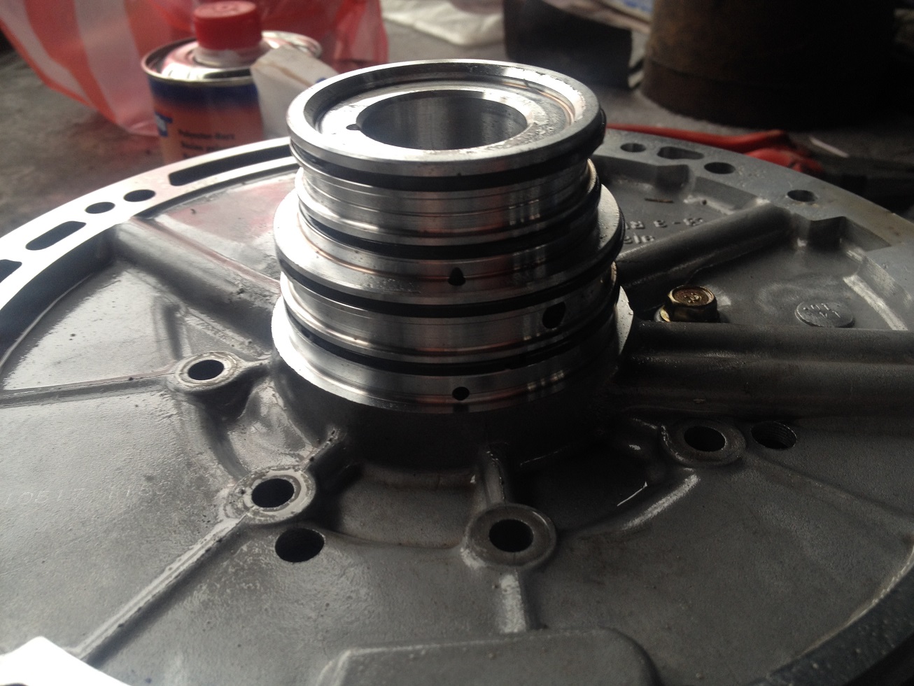

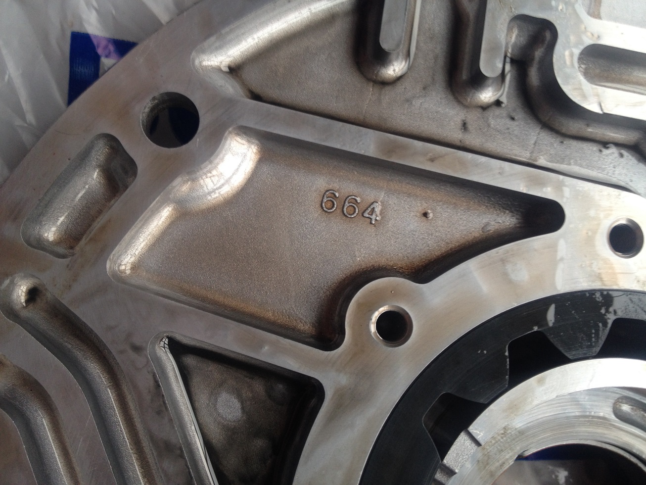

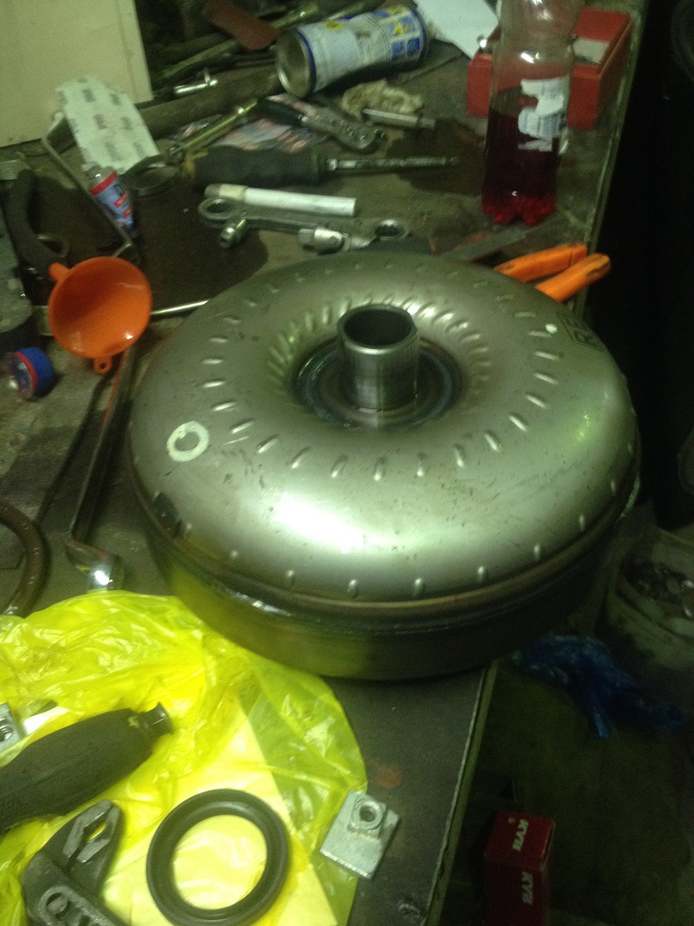

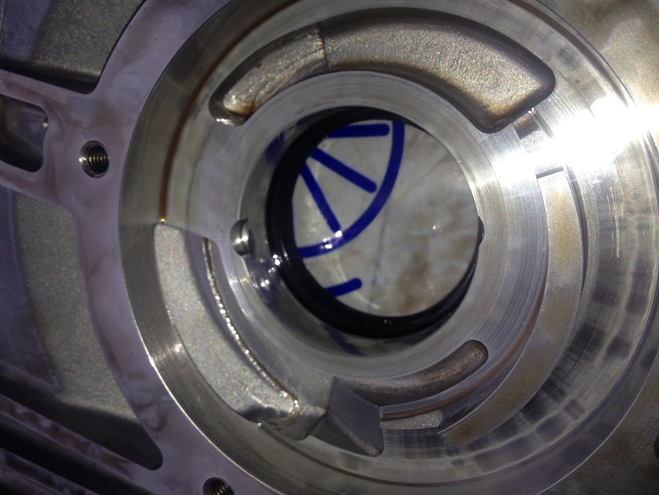

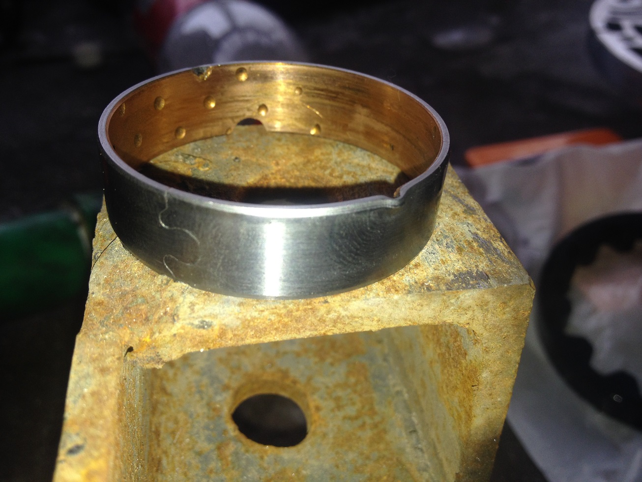

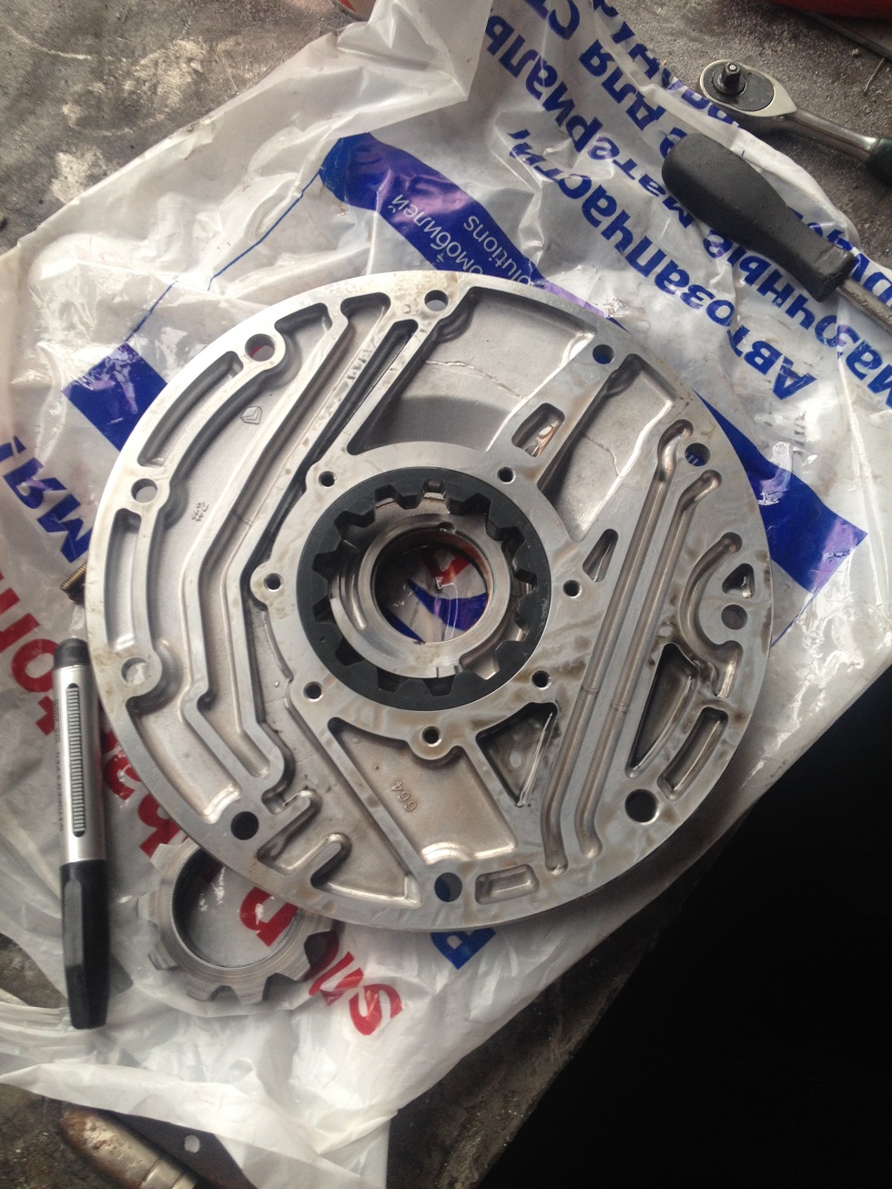

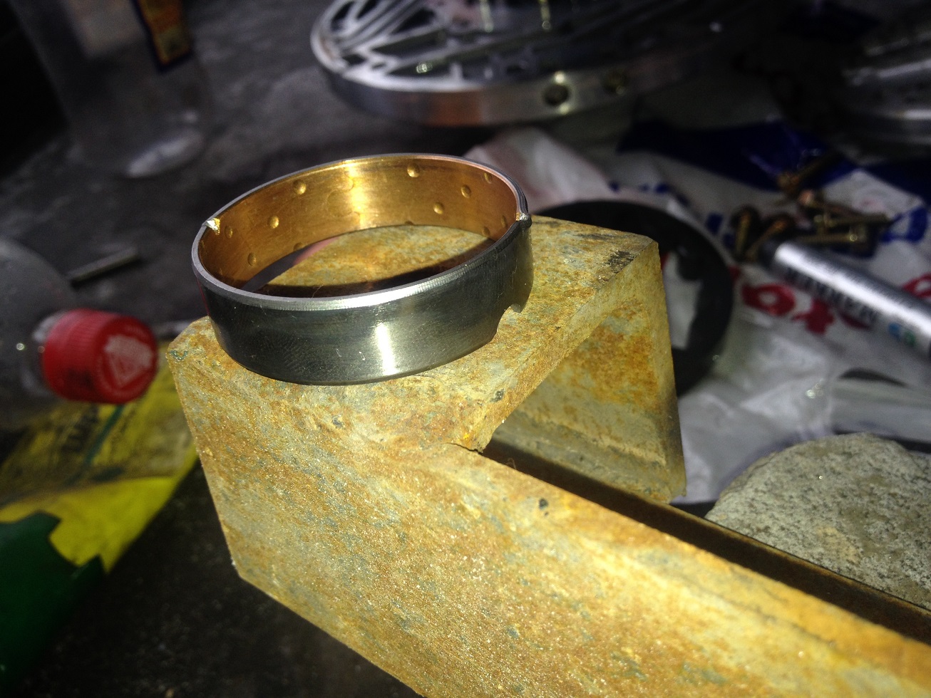

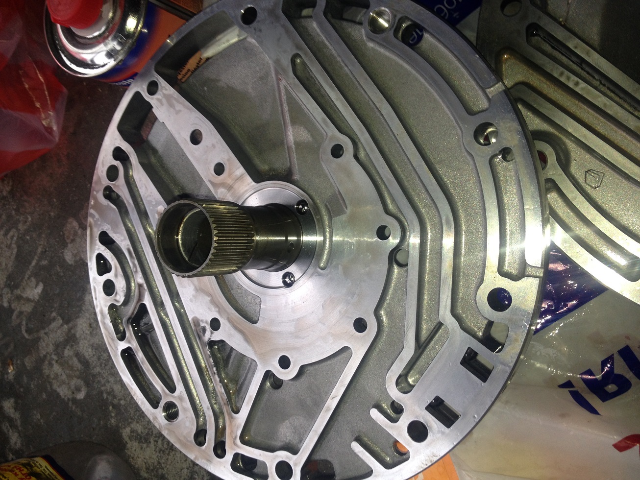

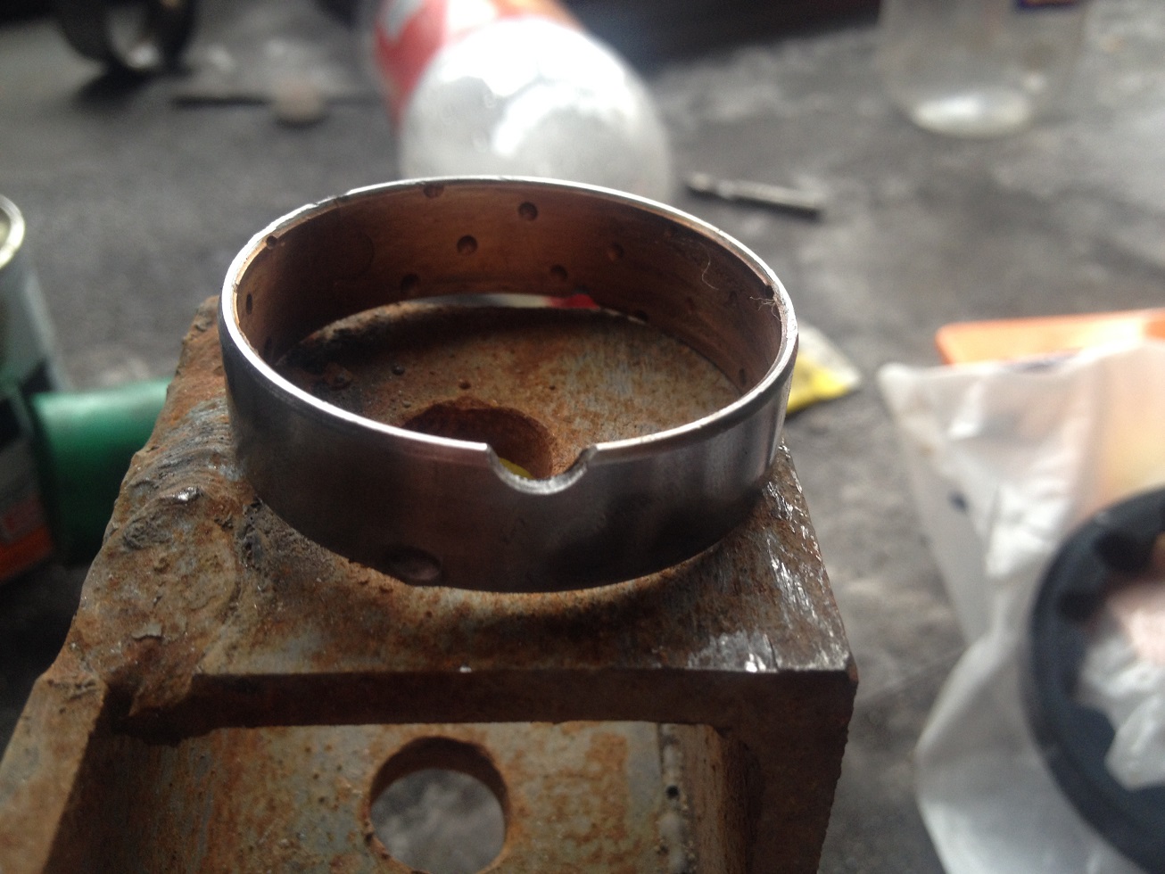

Сегодня сняли акпп и вскрыли масляный насос. При сравнении с другим б/у насосом на замену - явно видно смещение втулки к сальнику, причем ее заклинило в слегка диагональном положении внутри посадочного гнезда - из-за этого втулку протерло неравномерно. Сливное отверстие из-за смещения втулки было перекрыто, из-за чего выдавливает сальник, т.к. давление высокое, а выйти ему некуда. Остальное в насосе со слов автоматчиков целое, даже вал гидротрансформатора. Сама втулка на вид из стали с медным напылением внутри, сбоку имеется замок типа пазл, 2 ушка фиксации, технологическое отверстие полу-лунного типа. Завтра будут устанавливать новый б/у насос.
Думаю восстановить насос, но нужен парт номер втулки, или размеры и тип материала для изготовления от тех, кто уже точил такие. Но думаю точенные самодельные уже не биметаллические....
Прилагаю фото масляного насоса акпп V5A5117AB Mitsubishi Montero III, который был снят из-за поврежденной втулки, т.к. в интернет не нашел подобных подробных фото.

Господа, объясните, пожалуйста, где на этих фотках видно, что со втулкой что-то не так? Такая же трабла, заменил сальник, а он, похоже опять начал пропускать. Первое вскрытие показало, что его выдавило тож примерно на одну треть и он упёрся в ГТ. Вот думаю, куда копать...
Кстати, новый вставлял руками... Как-то душа не на месте от этого.

Montik, не сосвсем понял, какое сливное отверстие перекрыло?

Эта втулка при перекосе перекрывает сливное отверсти-внутри самого насоса. Т.е это сливное отверстие находится буквально в миллиметре от этого кольца. Если кольцо повело как у меня, то оно перекрывает это отверстие и избытки давления начинают выдавливать сальник пеовичного вала (кажись), потому что маслу тупо некуда деться. Надо снять масляный насос и посмотреть кольцо на предмет малейших перекосов, затертостей неравномерных ( с одной стороны круга есть потертости, с другой нет). Если явно виден перекос или закрыто сливное отверстие-менять масляный насос на новый или б,у но с хорошим кольцом не без потертостей и перекосов.

На фотках есть это сливное отверстие?

Втулка вроде тут продаётся http://www.konkord-tm.ru/index.php?page ... ishi+V4A51

Вот это поворот! )) где вы раньше были? По фото похоже, но не 100% - не хватает 2-х ушек по диагонали. А так 700руб - считай бесплатно ))
