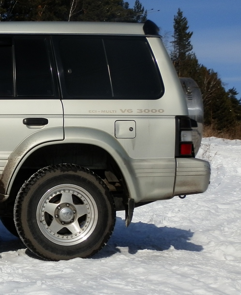

Доброго времени суток друзья! Купив комплект резины 265/75 R16 озадачился выбором дисков, и на просторах интернетов столкнулся с продукцией фирмы FR Design, в частности заинтересовал диск http://disk4car.ru/product/fr_design_53 ... 11_et0_ms/, 8x16, 6x139,7, DIA 111, ET0, был ли у кого-нибудь опыт использования дисков данной фирмы? Заранее благодарен за отзывы
UPD: FR Design решил не покупать, ищутся счастливые обладатели дисков КиК Байконур с посадочным 109,5 =)

Родной ступичный размер 108 =) но в пределах +/- 3мм центруется все отлично конусными гайками

107(или 107.5)+декоративный колпак=110 диаметр диска.Болотный_Кот писал(а):Родной ступичный размер 108 =) но в пределах +/- 3мм центруется все отлично конусными гайками
Если будет больше будет вибрация народ уже попадал и точили проставки

Вообщем братцы отказался от мысли покупать FR Design, слишком много заводского брака, чтобы покупать через интернет
Остановился на дисках http://shop.kolesa-kik.ru/catalog/wheels/38496.html K&K Байконур 8x16 139,7 ET0. Но опять столкнулся с проблемой
В наличии сейчас только с посадочным размером 109,5 - был ли у кого-нибудь опыт установки таких дисков? Не маловато ли посадочное? Размерность 110,1 - очень редкая

ну как же оно может быть маловато, если у тебя 108 ?

Да вот боюсь колпаки ступичные не налезут
Весь инет перерыл - ни одного отзыва установки на паджерика не нашел
На сайте компании КиК когда выбираю данный диск с посадочным 109.5 выдает подсказку "В случае установки колесного диска на ступицу автомобиля без адаптера центрирование колеса будет осуществляться по крепежным отверстиям (КО). Данный вид центрирования допускается при условии, что форма сопряжения коническая и соблюдаются правила затяжки крепежных элементов. Обратите внимание, установка данного колеса возможна только без колпака." Вот я и задумался...) Такие диски с посадочным 110.1 конечно есть но добыть их сложнее, особенно в нужном цвете, с 0 вылетом и.т.д......

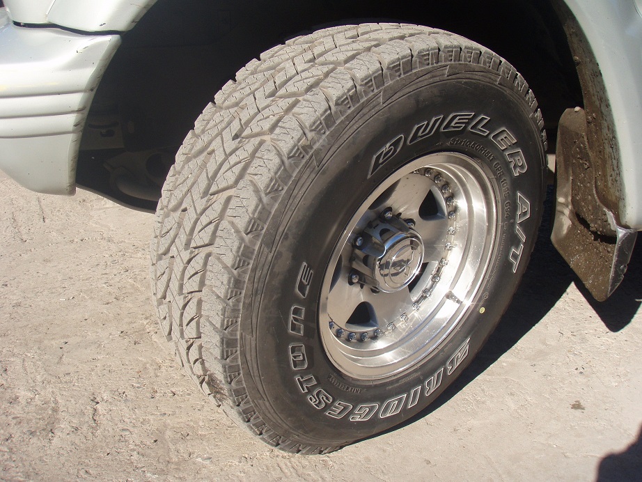

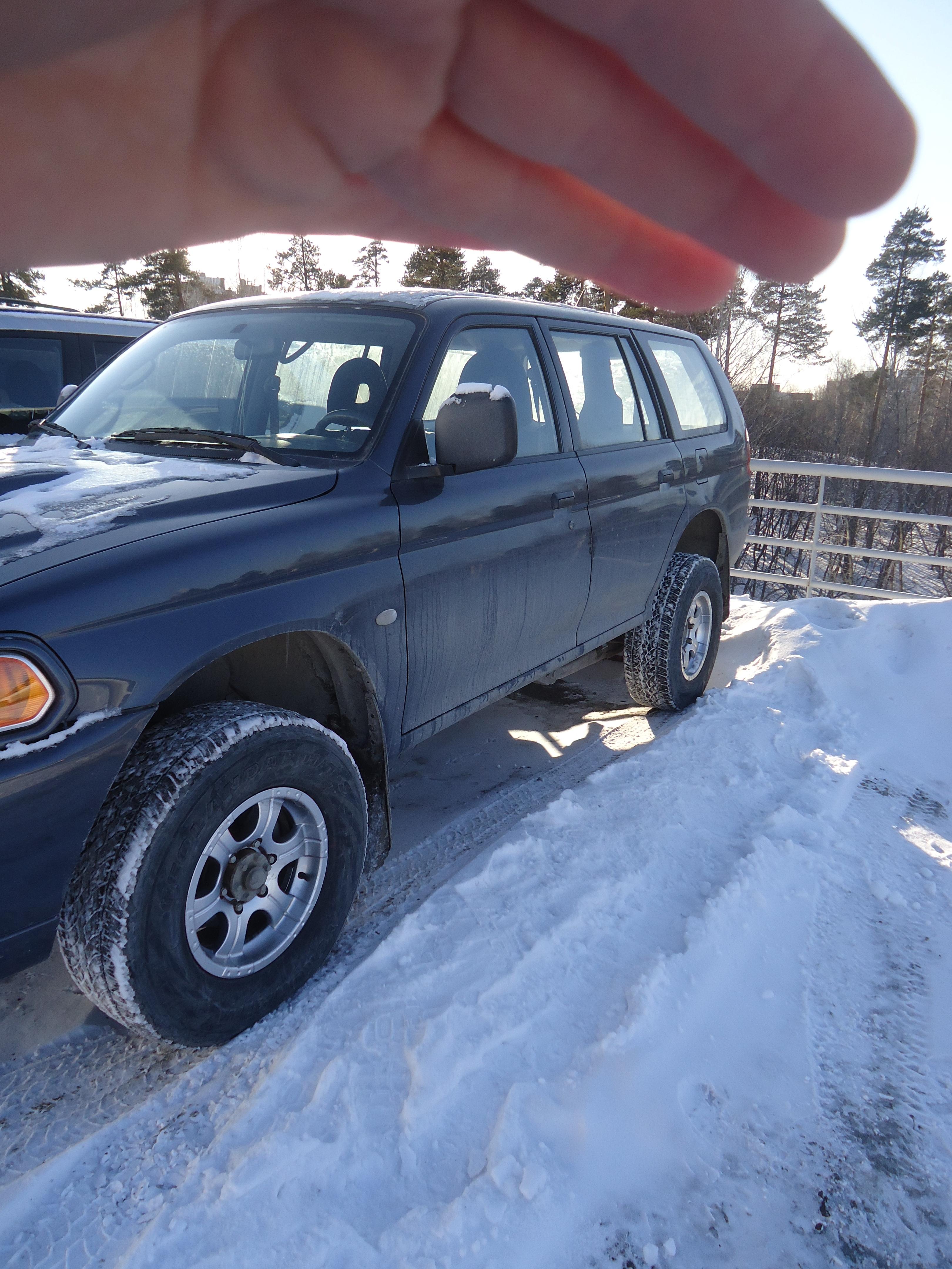

Приветствую.
Если еще интересно: поставил КиК "Байконур" позавчера.
Покупал через интернет-магазин. Размерность : 6х139.7, R15, ET20, DIA 109.5
Катаюсь круглый год на G051 255/70 R15
Отбалансировались хорошо - 20-50 гр.
Показались тяжелыми: 9 с небольшим кг. ( для примера ВСМПО Меркурий 7JJ R16 - 7.5 кг. штатная ромашка 6JJ R15 - 8 кг. )
Колпаки при DIA 109.5 не встанут.
Конусными гайками диск на ступице центрируется без проблем. К слову сказать отъездил 3 года на выше упомянутом
"Меркурии" с DIA 111, проблем с посадкой на ступицы этими-же гайками никаких не было.
Удачи.
PS: Поменял ВСМПО с ЕТ10 на КиК с ЕТ20, машина без расширителей арок - убрал колеса чтобы грязи было меньше,

=) сегодня прикинул : 6х139.7, R16, ET0, DIA 109.5 на свой падж - ставится даже с колпаками! я счастлив!)))) А вот с гайками проблемка....) Штатные (с шайбой) не проходят...

А диски на штатные гайки ставил? Я штатные прикинул - шайба мешаетсяqqwe80 писал(а):Приветствую.

Добрый день.
Штатная "ромашка" идет с цилиндрическими отверстиями под гайки,
центровка диска на ступице осуществляется с помощью центрального отверстия диска ( DIA, диаметр которого
точно соответствует диаметру посадочной части ступицы. ).
Гайки в этом случае только прижимают диск к ступице, и соответственно имеют шайбу.
Диски КиК имеют конусные отверстия под гайки, соответственно гайки надо применять конусные ( с одинаковым
углом конуса гайки и диска ). Они не только притягивают диск к ступице, но и центрируют его.
Затягивать рекомендуется крест-на-крест в 2 - 3 подхода.
Эти гайки не взаимозаменяемы, под КиК надо будет купить 24 гайки соответствующего размера в любом
шинном магазине. ( Если не знаешь точно какие - покажи продавцу новый диск ).
Удачи.
PS: Мне подошли от предыдущего комплекта ковки "Меркурий", покупал их как описал выше.

Re: K&K Байконур 109.5
у меня ВСЕ диски на паджерике были с цо.108 и ставил с колпачками :
щас поставил другие диски с цо.108 одел колпаки-стаканчики
3-х литровый пятидверый светлосерый GLS .
