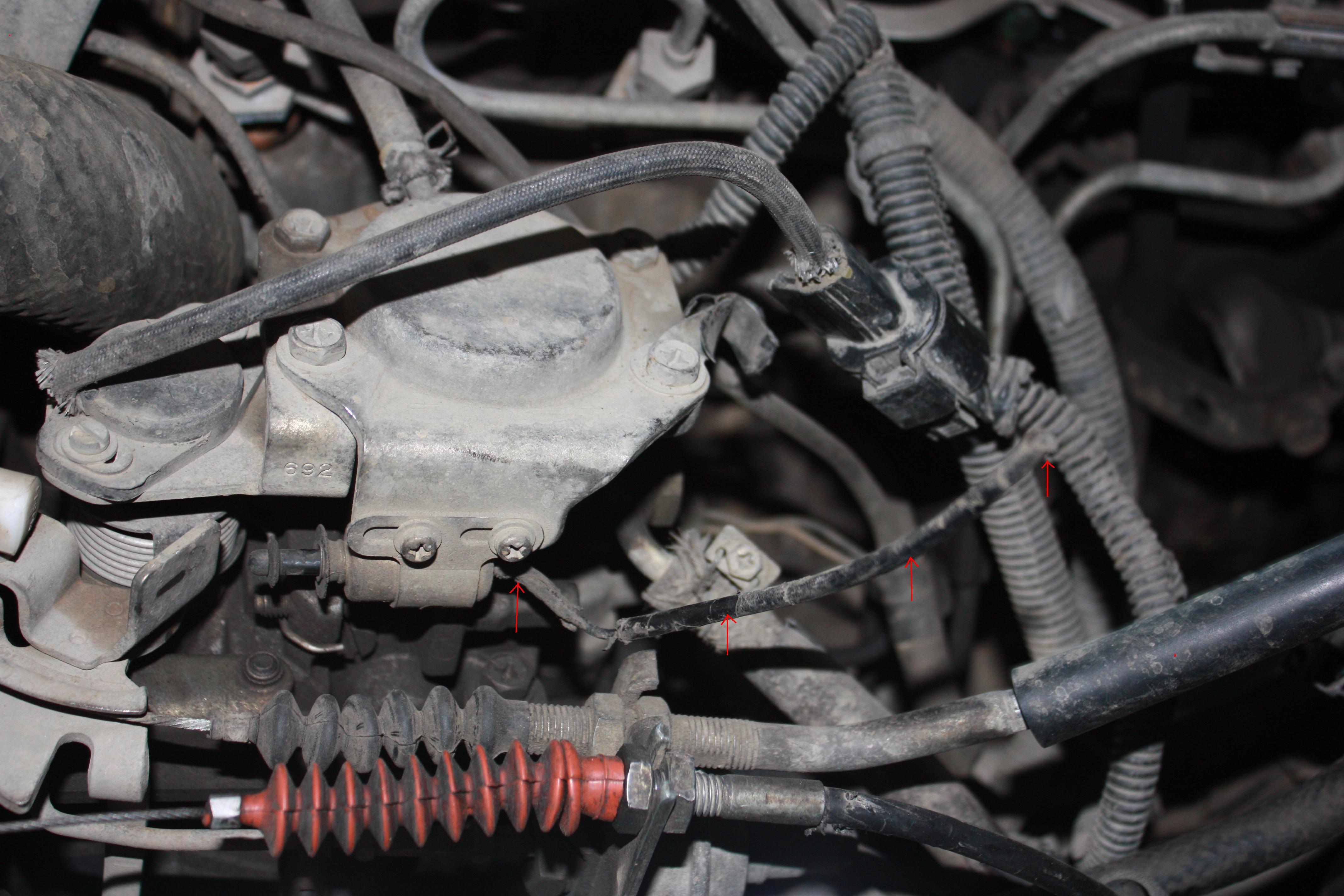

Посмотрите фотку,мож кто знает,куда проводок?
Сообщение plohoy »
Нашел оборваный проводок над ТНВД 4д56Т
.Мож кто знает,куда он должен быть?

Это проводок от выключателя, который отключает компрессор кондиционера при максимальном нажатии педали газа, шоб движку легче было на обгонах. Проводок должен заходить в жгут, который идет от ТНВД.

SL0N писал(а):Проводок должен заходить в жгут, который идет от ТНВД.
поправлю , на данном проводе должна быть фишка и стыковаться с фишкой косы тнвд

А у тебя АКПП или механика, есть предположение что это может быть провод ( полностью нажатой педали газа) работает как кикдаун :)

ан 56 двиглах АКПП нетю датчика кикдауна
