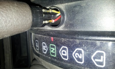

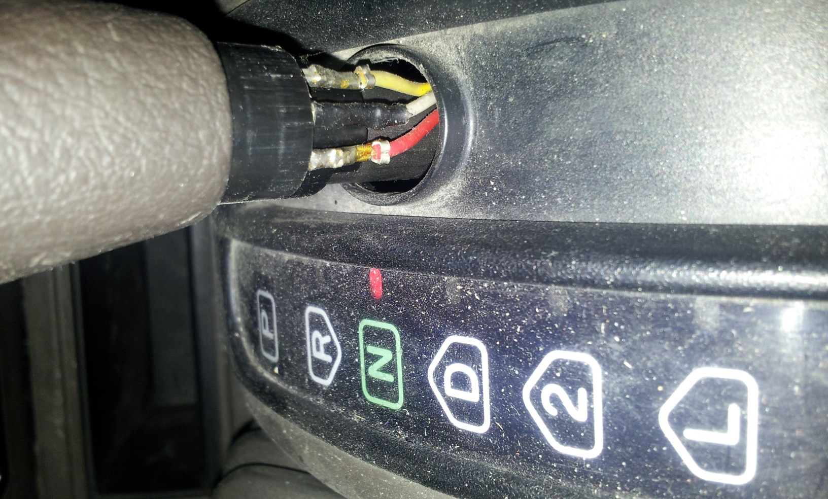

Добрый день. Подскажите, как отцепить провода от селектора? Пинцетом тянул-нивкакую! Боюсь оторвать.
Старайтесь делать хорошо! - плохо оно само получица! Имел:АЗЛК-2141;ГАЗ-31029; БМВ-525Е; ДЕЛИКА-булка; БМВ-520i; ПАССАТ-2,0. Теперь ММС-(Мицубиси Монтеро Спорт)3,0 бензин, 6G72, АКПП, без межосевого дифа, на рессорах, без тяги Панара, 1998г.в.
Сообщения: 57501
Поблагодарили: 4804 раза
Re: заело пониженную
И оторвёшь.
Зачем туда полез? Не надо всё делается нетрогая рычага селектора.

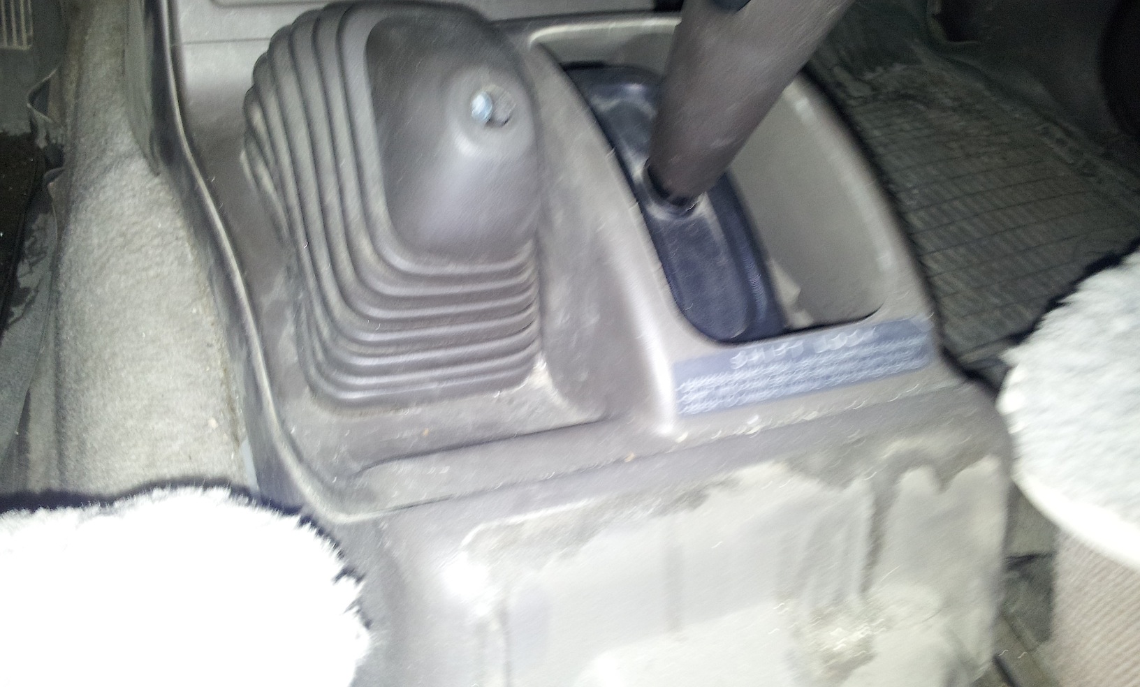

Всё правильно, рукоятку селектора трогать не нужно, собрал взад.

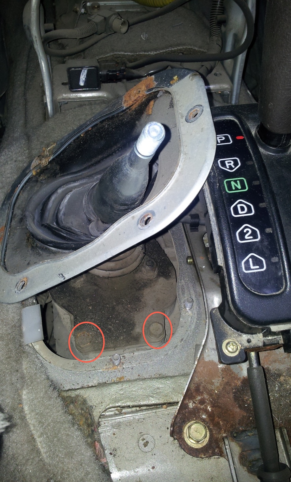

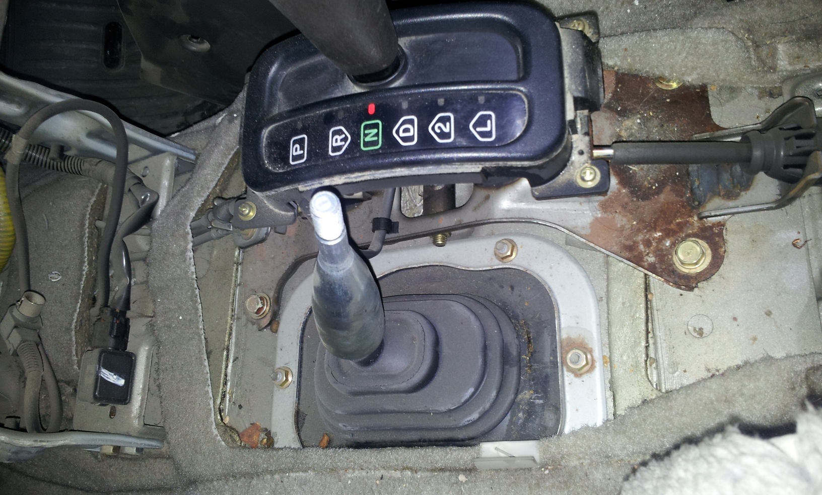

Открутил оставшиеся саморезы (всего 8шт.) и снял консоль.
Отвернул гайки пыльника (6 шт), поднял его вверх, но снимать не стал (насадка на рычаге не снялась). Потом отвернул четыре нужных болта,

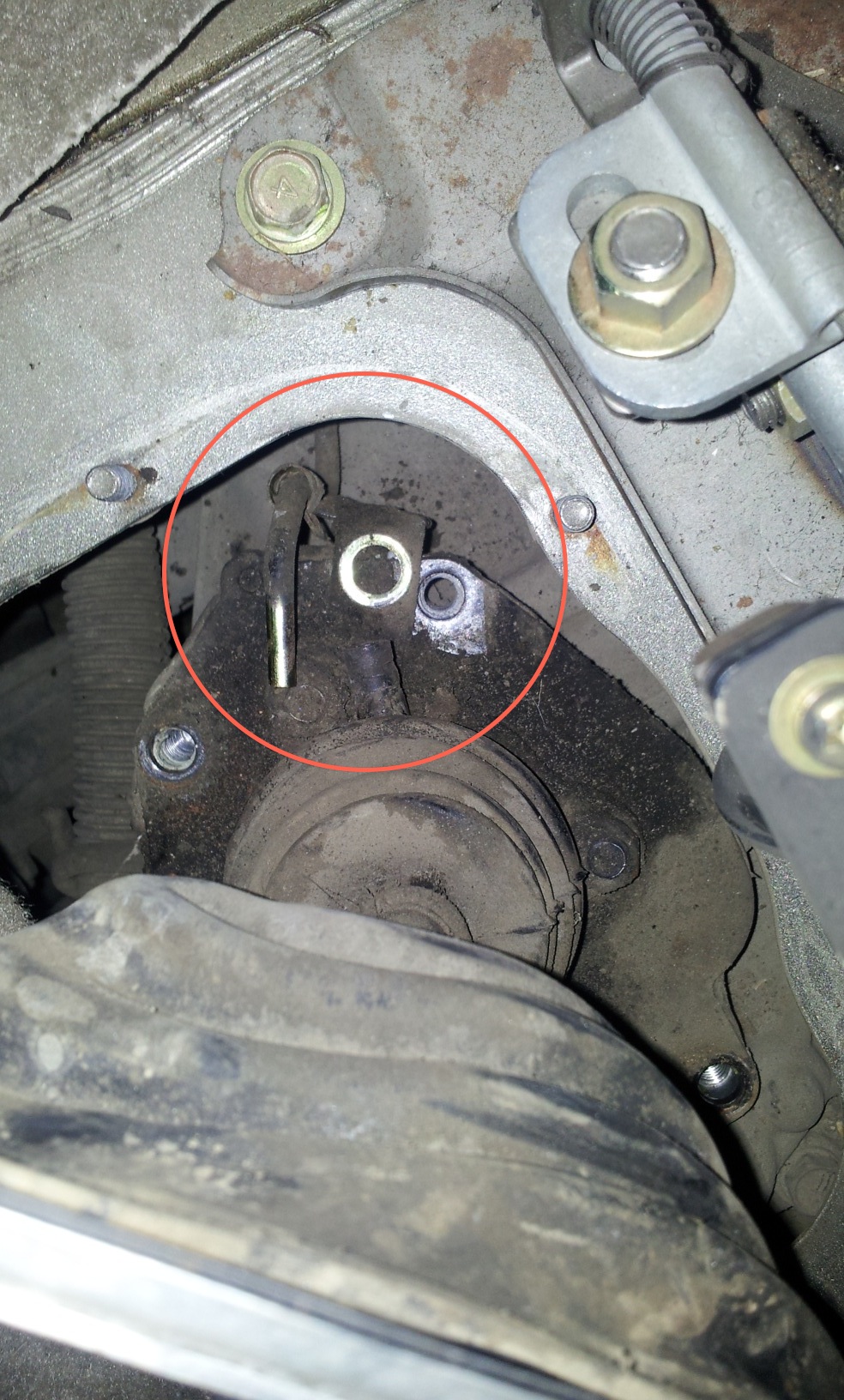

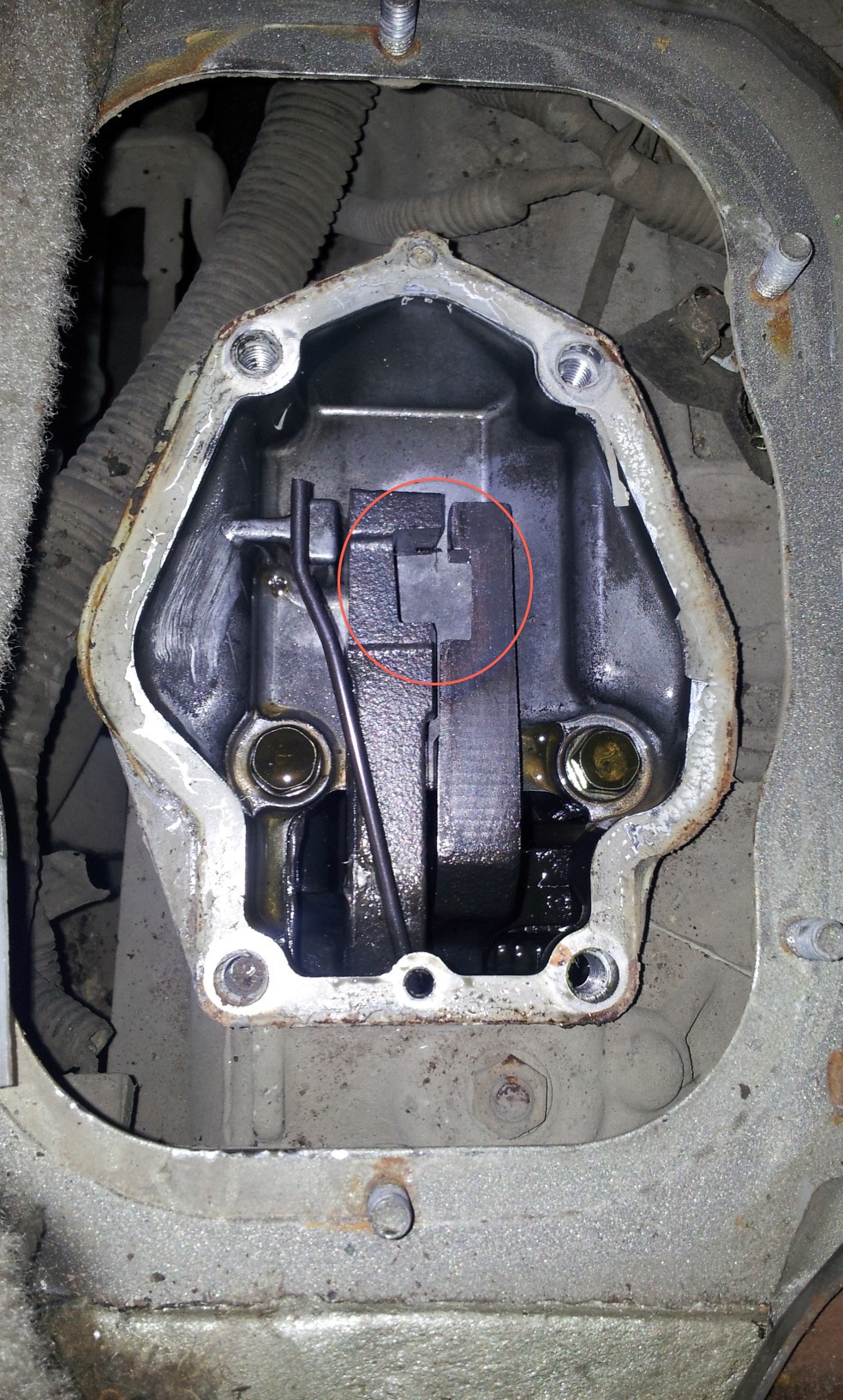

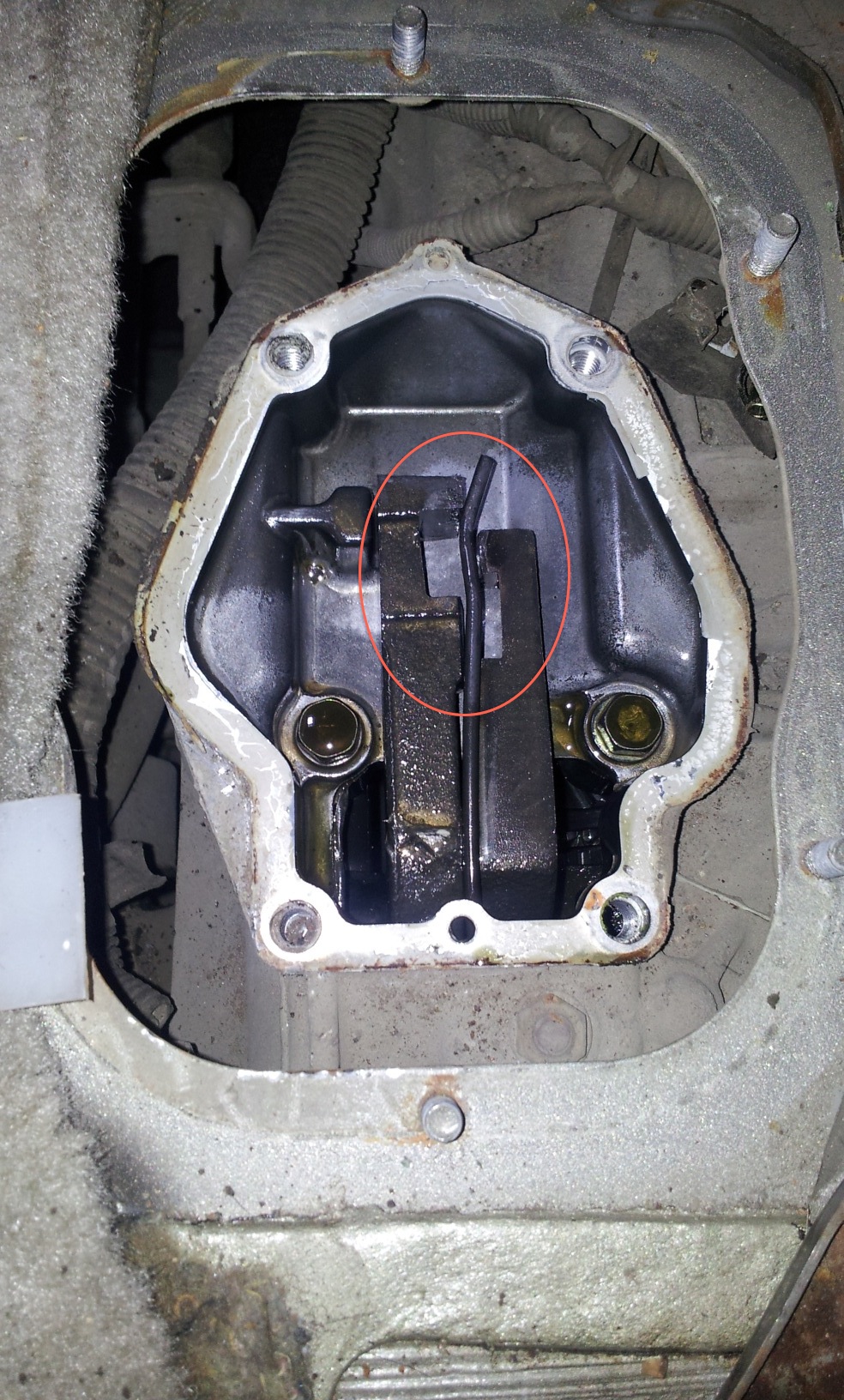

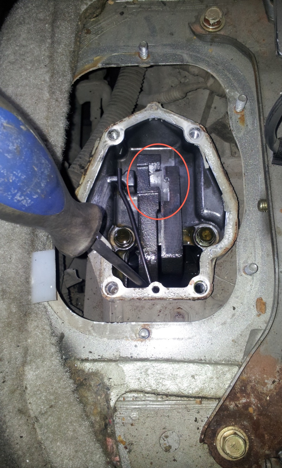

и с горем пополам оторвал крышку от раздатки (герметик крепкий попался).Для этого пришлось загнуть и заточить конец старой отвёртки.Пружинка оказалась зажатой между тягами.
Вытащил и отвёл влево пружину, а правую тягу передвинул до упора вперёд (то бишь выключил понижайку.
Тоже самое проделал с левой тягой (отключил передок)

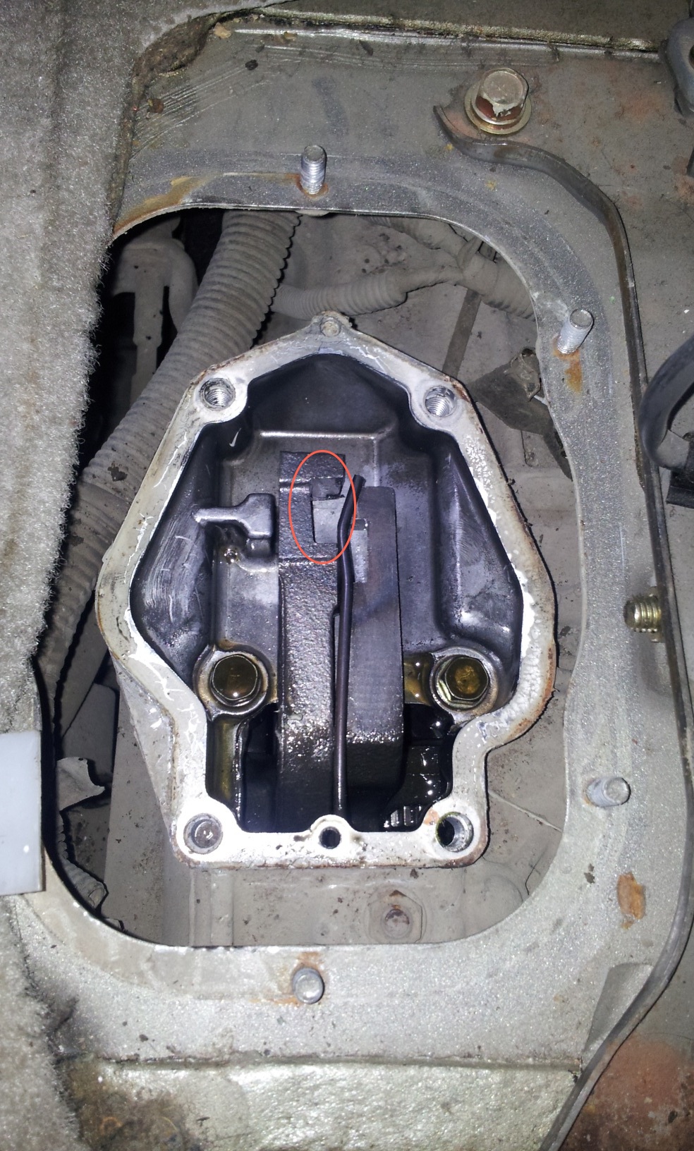

Пружину поставил в исходное положение и закрыл крышку (рычаг при этом должен попасть в отмеченную овалом прорезь на левой тяге, пружина должна быть справа от рычага.
Собирал на белый, Российский автогерметик. В шарнире никаких изъянов не обнаружил, люфта нет, пластмасски все целые. Покатался, повключал, поотключал - всё нормально. Вывод - передок подключать на ходу не прикладывая усилий, поджимая рычаг вправо и на возможно меньшей скорости, а лучше остановиться.
