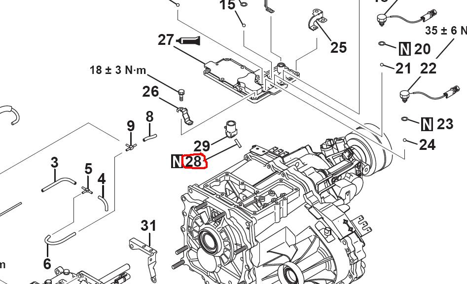

Выбить его легко пробойником чуть меньше 5.0мм Если раздатку всё равно разбираете можно не опасатся за то что штифт упадёт во внутрь.DoriBoy писал(а):она почти разделена, вся загвоздка в стопоре на ползунке коробки передач и меня интересует как его выбить.
Штифт 28
Крышку 27 сняли?

благодарю, пойдём пробовать.
з.ы. а из какого мануала эта картинка? у меня есть каких-то 2 на там такого нет.
