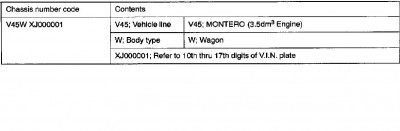

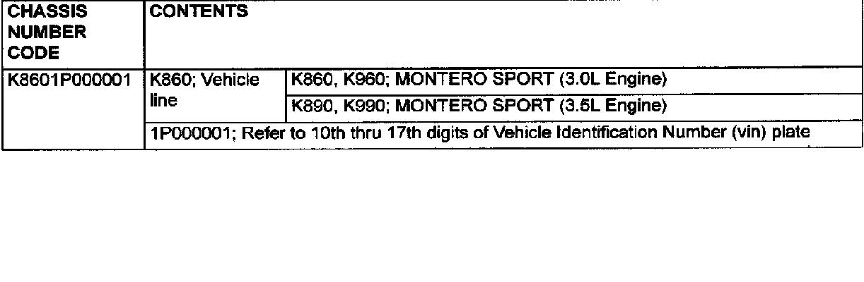

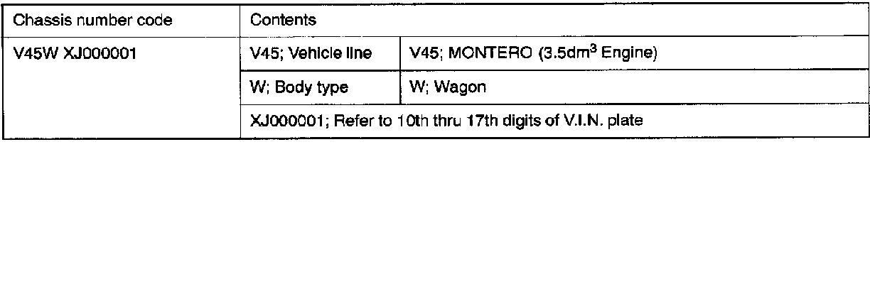

Я же выше дал пример как на спорте должен выглядеть номер шасси на раме.
Что не понятно?
Вот так на М2
Но так как машины для всех регионов выпускались на одном заводе, то и маркировка одинакова.
