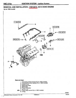

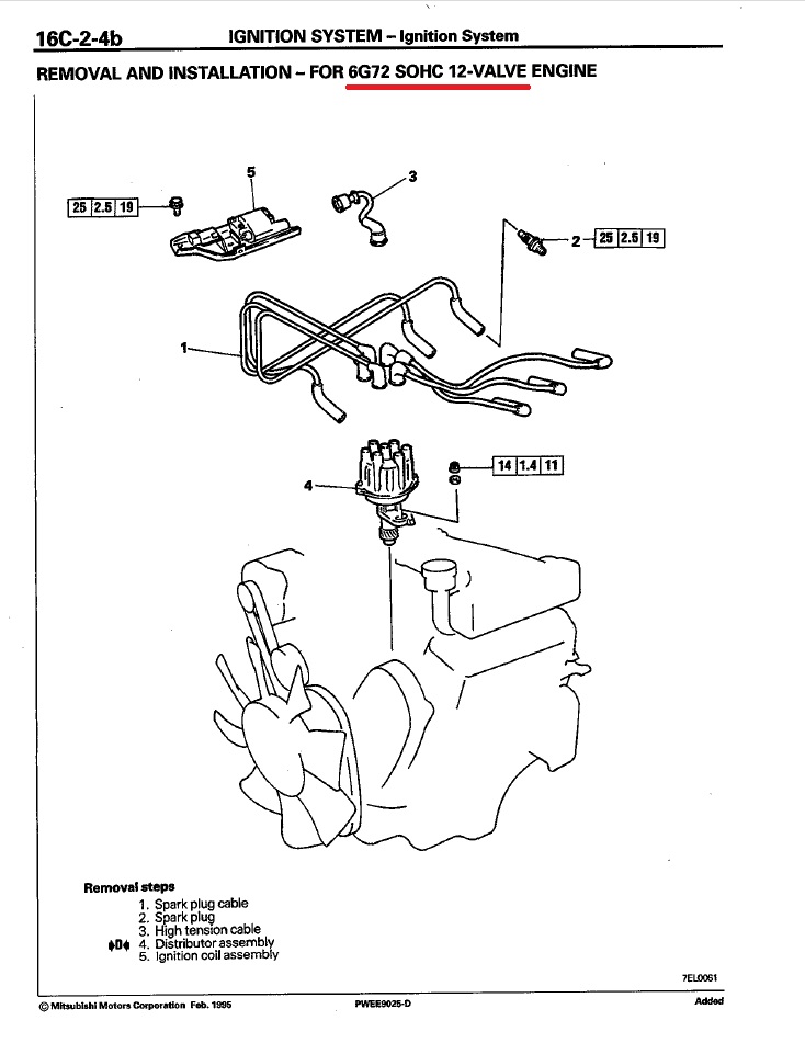

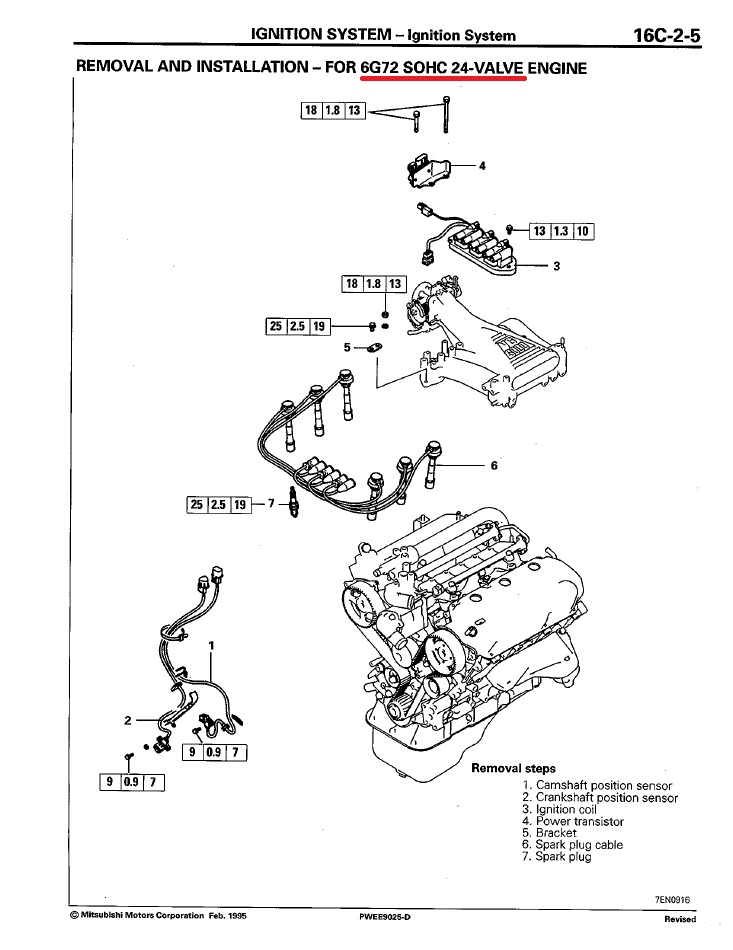

Это конечно все прекрасно, но код детали то какой ???
У меня явно движка как на нижнем чертеже, с трамблером !!!
Выручайте очень нужен код !!!

На трамблёрном он, похоже, не меняется. Только новый трамблер ((
