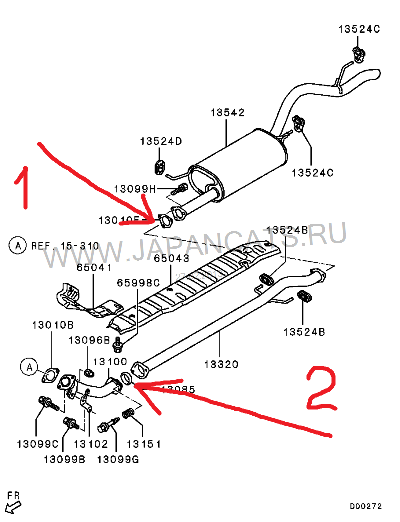

Сгнило кольцо уплотнительное в стыке на заднем глушителе. Оригинал по ходу идёт только с трубой. Кто знает оналог или номер колечка? От чего подходит?

Для L-200 new:
1. Прокладка. Код детали - МВ 687013 (цена 200 р.)
2. Кольцо. Код детали - MR 450702 (цена 400 р.)

Да наверное оно №2. Похоже
