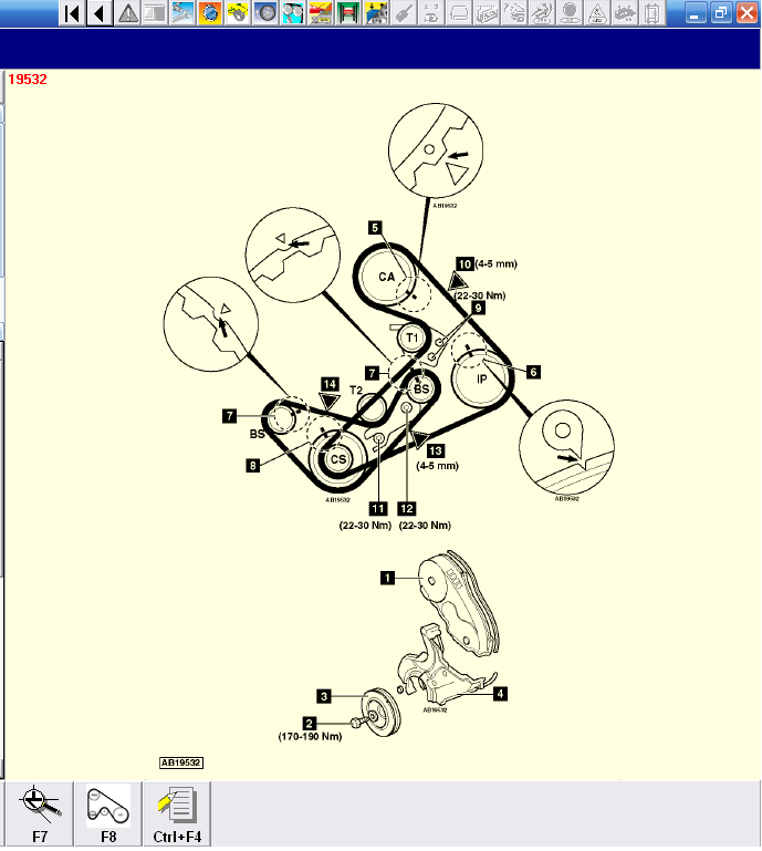

электрика+трубки+ремень с метками.

выставляли по меткам сеня проверяли все как на картинке!!!

Как должно быть любой может глянуть в мане сам. Давай как у тебя!

сейчас не смогу выложить !!! завтра !
сеня трое проверяли !! метки все на местах , завтра ффотки скину

Почему сломало коромысла? Смотри шпонку распредвала..

Коромысла действительно почему поломало???Получается ремень прыгнул,нет???Надо метки не просто посмотреть,может во время ремонта другие сделали,особенно надо на колене глянуть(могли другой шпоночный сделать).Потом посмотри на всякий случай люминевые шайбы на форсунках,отверстия есть для обратки?Как понял не сам собирал же,может поставили без отверстий.
