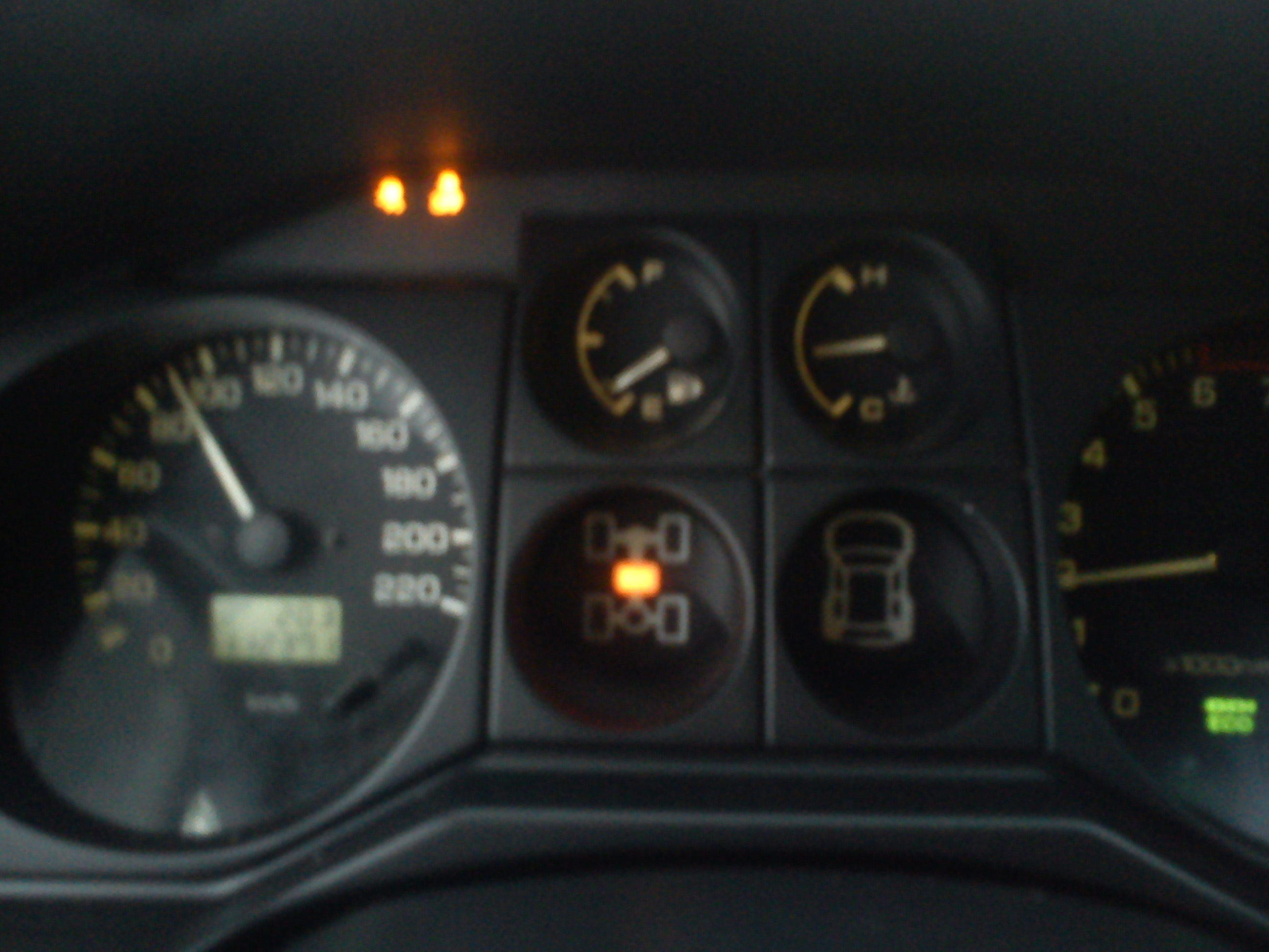

Случилось страшное
Проблема в общем такая, ехал на работу и пришлось подключить полный привод, раздатка ушла в аварийный режим, и загорелись индикаторы анти-занос и анти-занос офф, подскажите что это может быть? Может датчики раздатки? пробывал селектор во всех положениях (вкл и выкл. зажигание) сразу в аварийный режим!

Если использовать поиск или ФАК, то можно быстро найти вот такой пункт и попробовать вывеста дифф из аварийного режима: "Для этого, переводишь рычаг раздатки в каждое из положений при рычаге АКПП в положении N. Например Акпп в N , раздатка в 2н, включаем зажигание (проходит тест) если не погас, выключаем зажигание, ждем секунд 15 -20 (слышен щелчёк) переводим раздатку в 4н,включаем зажигание, смотрим, и так на всех режимах, на каком то должна отпустить".
