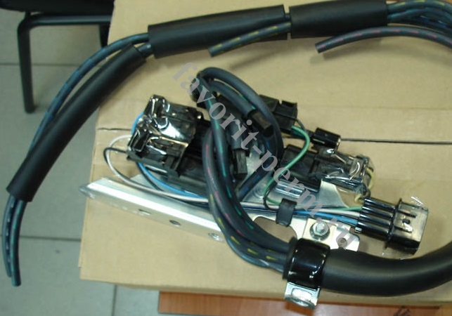

Нашел я эти клапана. Их там два, основной и вспомогательный. Сфотографировал на них номер (одинаковый) в магазинах не могут найти по нему эти клапана. Может кто подскажет где можно купить.

Вот так выглядят электромагнитные клапана управления дроссельной заслонкой.

Вот эта вся мутота меняется в сборе. По отдельности не продаются клапана. Стоит 6600 руб.

Клапана тоже продаются отдельно, такие же как и вкл переднего моста.....
