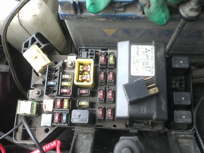

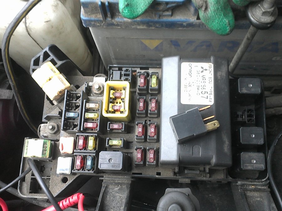

Что это за реле? И два предохранителя в связке.
- Dulles
- Сообщения: 1222
- Зарегистрирован: 22 май 2009, 02:30
- Откуда: Moscow [97] Юг
- Благодарил (а): 39 раз
1. Что за реле на фото, которое вынуто (справа, второе сверху)?
2. Посередине в желтом блоке два 10А предохранителя. Почему они в связке? Верхний из них - магнитола, нижний - освещение салона. Однако при вынимании только нижнего, магнитола всё-равно не работает. Почему?
Дело в том, что у меня ток утечки 0.32А. При вынимании нижнего 10Амперника ток утечки падает до 0.1А. При вынимании еще и реле - почти до нуля.
Предполагаю, что реле как-то связано с открытием-закрытием дверей, т.к. когда только откроешь-закроешь дверь, то ток утечки 0.32, а через полминуты падает до 0.1А (что считается тоже много), а при вынимании его вообще - ток утечки меньше 0.01А. Однако при вынимании данного реле, визуально ничего не меняется - свет в салоне горит и гаснет, как положено - через полминуты после закрытия дверей, магнитола работает.
Сейчас вообще его нафиг вынул, предохранители в желтом блоке не трогал - ток утечки меньше 0.01А.
В документациях, что у меня есть, информации по этому реле не нашел - нарисованы, но не подписаны.

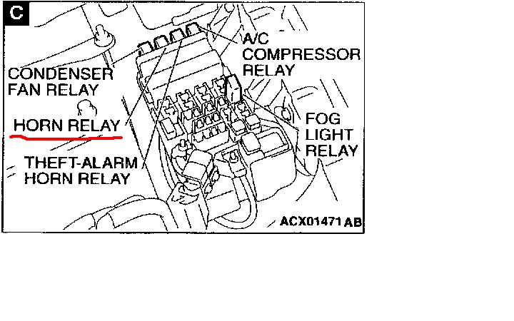

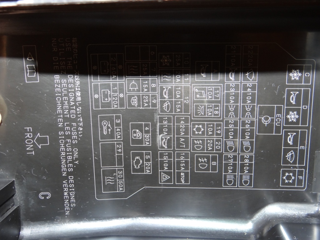

может на внутреннюю часть крышки посмотреть? там картинки есть. Вдруг и про эту релюшку нарисованно.
пойду к машинке, фотку сделаю

HiTEX, Snooper, спасибо! Гудок, точно!
У меня же гудок залип, в факе почитал, что надо руль разбирать, я никак уж пару месяцев не доберусь его починить.
А пока я просто провода непосредственно от самой гуделки отключил.
Я правильно понимаю, что если я выну реле до починки гудка, то ничего смертельного не будет? Или лучше еще предохранитель гудка вынуть?

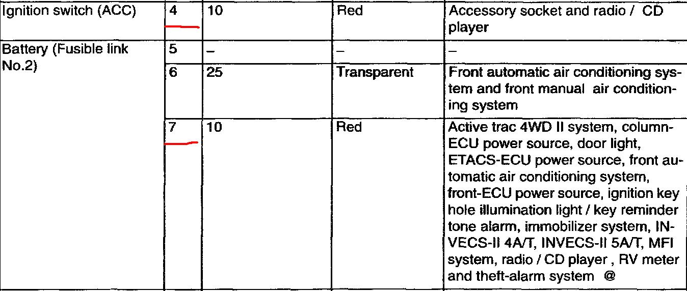

Но,кстати,тогда я не понял зависимости от нижнего предохранителя 7. Почему,если вынуть реле,то ток утечки падает аж до 0.01А, а если только предохранитель,то тоже нефигово падает - на 0.20А ?
В списке этого преда я гудок вроде не нашел.
Починю гудок,верну реле, а пропадет ли ток утечки совсем или останется,например, 0.20А на 7м предохранителе?

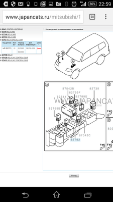

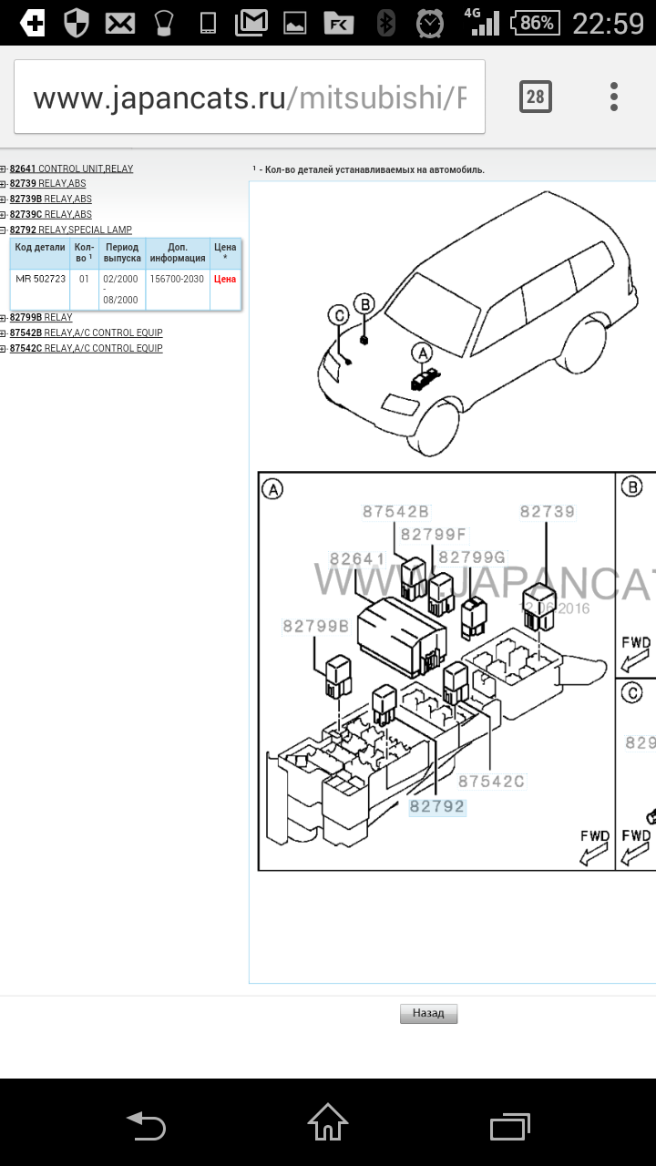

Поднимая старую тему, хочу попросить некоторых уточнений по поводу этого реле.SNOOPER писал(а):Сними реле
Snooper, в твоей второй фото, там, где 7ка подчеркнута, в списке есть front automatic air conditioning system - это вроде кондиционер.
Я запамятовал - эта вторая фотка про реле или про предохранитель? На первой фотке написано только Horn Relay.
На фотке крышки от HiTEXа на этом реле D помимо гудка указан кондей.
Собственно, это я к чему. Дело в том, что по наступлении весны обнаружил, что не работает кондей - не крутится компрессор.
Причин, конечно, много может быть и то, что еще осенью он работал - это не аргумент.
Но то, что на этом реле вроде как написано кондей - это существенно.
Вот мне бы понять - это всё-таки реле гудка или в купе с кондеем?
Реле, конечно, пробовал на место поставить - не помогло, кондей не заработал.
Значит, причина вряд ли в этом?

Была информация, что при отсутствии давления кондей не включится. Хладогент на месте?
Судя по картинке от HiTEX, это реле гудка и вентилятора кондиционера. Так же как и реле левее. Реле муфты копрессора - самое правое. Это видно и по фотке и на картинке Snooper'a. Есть ещё предохранители как копрессора, так и вентилятора кондиционера, смотрите на фото, а лучше возьмите свою крышку. Там всё понятно написано: символ снежинка с карлсоном - вентилятор кондиционера (тот, который на вазовский менять любят). Просто снежинка - вся система кондиционирования (муфка компрессора, как минимум).

Konstantin.La, да при отсутствии давления компрессор не включается. Хладагент - фиг его знает. Пытался найти смотровое окошко, че-то не нашел.
С реле и со снежинками с карлсонами разобрался - я что-то рисунки путал, хотя там, конечно, всё прозрачно.
На днях собираюсь заехать, протестить к ремонтникам, но вот думаю, что после снятия реле (гудка и вентилятора кондиционера) несколько раз включал кондей. Но хоть, получается, вентилятор и при этом не включался, но была ж зима - вряд ли что плохое могло случиться. Да и плюс, насколько помню, если нет достаточного обдува-охлаждения для радиатора кондея, то компрессор просто отключается.

Я так понимаю вот это и есть реле птф. В автомагазине такое не купить что ли, только под заказ и ждать 30 дней?!
Птф не работают, предохранитель и лампочки целые. Значит дело в этом реле?!
Нашёл в евроавто, буду менять.
