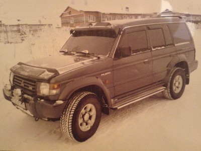

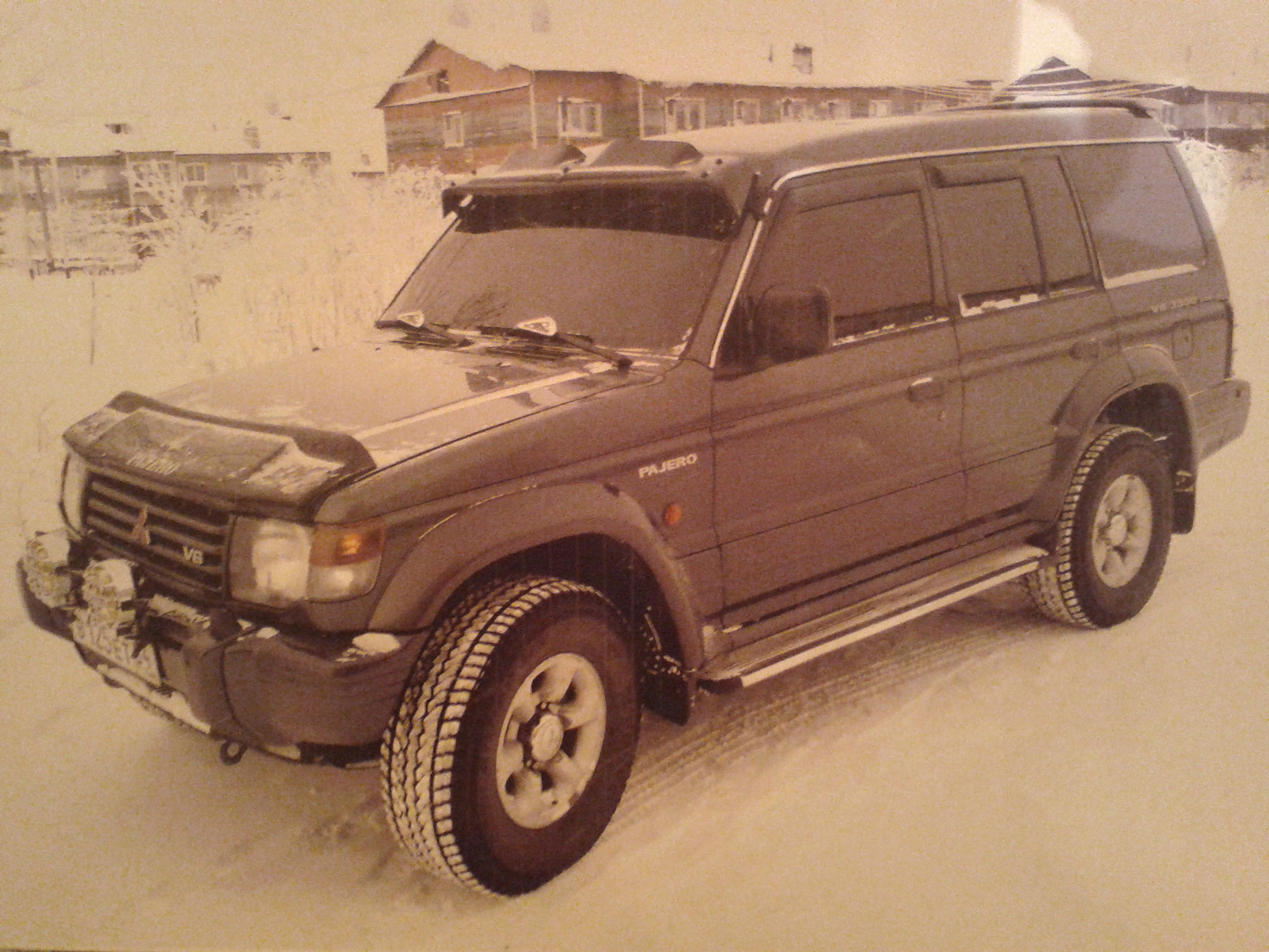

Здравствуйте уважаемые джиперы. Передо мной сейчас стоит вопрос о приобретении первого моего авто. До этого своего не было да и пока нет, хотя опыт вождения есть. Дело в от в чем. Хочу купить у одного знакомого его машину, продает в связи с переездом в другой регион. Цена 500000 Смотрел визуально, очень понравилось ее состояние, вот только год немного сущает 1995, двигатель 3,5л бензин, DOHC, машина эта была привезена в свое время с германии, где и была постороена, в России мой знакомый - второй хозяин, вобщем хочу Ваших советов по поводу двигателя, в чем отличие DOHC от GDI? Не велика ли цена для такого года, у кого есть такие машины, как они в эксплуатации, надежный ли автомобиль, кто что может сказать про такие машины пишите, буду очень признателен за любую информацию.

Состояние отличное, хозяин дотошный, я бы даже сказал педантичный. придраться не к чему. + 4 колеса на всесезонке липучке отдает, сезон отходил. Меня больше интересует другая асть вопроса. ...хочу Ваших советов по поводу двигателя, в чем отличие DOHC от GDI? у кого есть такие машины, как они в эксплуатации, надежный ли автомобиль, кто что может сказать про такие машины пишите, буду очень признателен...evgeny ak писал(а):Дорого, за 400 можно найти в очень хорошем состоянии и без ржи

Я за 340тысячь взял точно такого же паджерика как на фото. Без каких либо следов ржи. Все зависит от района эксплуатации. И от хозяина. 500 тыщ за паджеро 2 очень многоPol@ATOM писал(а):можно найти в очень хорошем состоянии и без ржи- ну да, ну да.... Если машина в хорошем состоянии и доки оки - пытайся двигать по цене и бери. Надёжность будет зависеть от остаточного ресурса. Изначально этот мотор весьма живучий... На нём ещё несколько лет тому дакар ходили.. Да и ралли-рейды тоже. при чём успешно....
