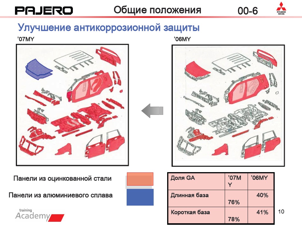

Оцинкован ли ПАДЖЕРО IV, начиная с 2007 года так, как указано в этом документе:
http://vsobolev.com/instruktsiya-dlya-p ... lujivanie/
что в этом плане изменилось в период до 2013 года.
Такой информации не встречал ни на одном целевом форуме этой модели.
Вместе с тем, везде обсуждается точечная коррозия пятой двери , дверных проёмов и межоконной планки... на протяжении многих лет.
Характерен ли такой российский (эсенгешный) дефект для ПАДЖЕРО IV - 11, 12, 13 г.в.?
Что изменила усиленная оцинковка... и можно ли говорить о наличии, хоть какого-либо минимального цинкового покрытия?

Для П4-2010 характерен. Меняют по гарантии рамку и красят дверь.Alniker писал(а):... точечная коррозия пятой двери , ... и межоконной планки... ..
Характерен ли такой российский (эсенгешный) дефект для ПАДЖЕРО IV - 11, 12, 13 г.в.?...

Все пучком
Рамки меняют по гарантии, если уверяют в обратном, требуйте что бы писали в Роэльф Ымпартъ запрос.
Номер детали с 06 года не меняли, можно предположить что для всех четверок и троек вопрос с планкой актуален.
На оцинкованных деталях не может появляться ржа?

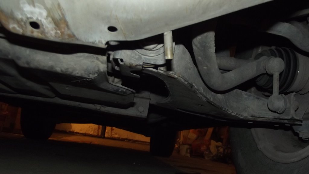

Да,у нас слава Богу не сыпят реагенты...только в этом году проводили эксперимент с "Бионордом",но жители подняли крик и коммунальщики вернулись к старой доброй гранитной крошке!))Alniker писал(а):Чё, земляк, там у тя сольку не сыпят...![]()
У меня тоже всё ок, пока..., но надо знать к чему готовиться
Однако достаточно много мне приходиться ездить по соли:раз в неделю-в Челябу или Ёбург...от Степного и дальше-традиционно соль.
Кроме того многие спорят со мной,что у меня в теплом гараже (+15-20 гр.)машинка быстрее сгниет,но такого не наблюдается и в перспективе)

Прошу обратить внимание,что машинка 2007 г.выпуска)Lukich111 писал(а):сгниет быстрее - факт...(только ты уже этого не увидишь, если лет семь не собираешься на ней ездить...) коррозия в тепле однако , как любая почти хим.реакция, ускоряется... вот если каждый раз машину намывать и высушивать, и потом уже в тепло - тогда да...
И следов ржавчины (кроме чего то там на щитке снизу) увы,нет!
Машину каждый раз не намываю,а вот насчет высушивания-это да,у меня тоже такая версия,что при +15или+20 она сама очень быстро высыхает и условий для коррозии просто нет.
А если температура в гараже будет чуть выше нуля-то да,сырость будет присутствовать.

Да не о том мы говорим. Вопрос был - оцинкован или нет. Не оцинкован. Не оцинкован потому, что....как я выше и написал. "Обеспеченный" здесь ключевым словом не является. Я про экономическую позицию производителя сказал, а вы мне про "не хватает денег".
А на "корыто" внимание можно не обращать. Хотя, если машине 23 года, то других определений для неё нет, кмк.
