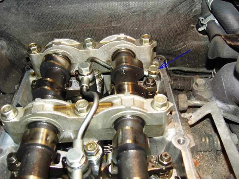

Добрый день, уважаемые!
Пришел поджерик с симптомами-2 уровня масла. С момента покупки прошло с месяц.
Началось все после старта со светофора и разгона до отсечки.
Снята крышка клапанов.
При проверке затяжки болтов крепления форсунок и обратки обнаружена сорванная резба болта обратки. Открутился с усилием менее 3 кг. Видимо, сорвали при замене форсунок, поставили как смогли.
Пока не гоняли движок, все было ок. А как прогнали на оборотах, полил соляру в масло.
Это все мои догадки. Так как пока это не устраню, проверить, считаю, нет возможности.
Итак, прошу помощи: как восстановить резьбу с минимальными затратами?
Буду благодарен за ваши высказывания.
Фото прикрепляю.

А что здесь сложного?? Если резьба пошла на штуцере, то его замена, если в голове, то выкручивай сбоку под коллектором выход. Рассверливай делай вкладыш с резьбой внутри и снаружи., сажай на резьбовой фиксатор, продувай, промывай и вперёд...
Ну можно ещё снять голову, заварить отверстие, просверлить заново, нарезать резьбу.....
Выбирай, что более приемлемо.

Спасибо за мнение.
Резьба пошла в теле головы.
Дотянуться туда для сверления почти не реально, без снятия головы.
Понятно, что вкладыш делать со снятием головки-это самый правильный путь. Но далеко не самый дешевый.
Вот и думаю, есть ли еще варианты.
Типа, жидкой резьбы (химия) или чего-то подобного.

Жидкого ничего нет -тока водка и паносqwerty771 писал(а):Спасибо за мнение.
резать под большую резьбу и ставить футорку кстати все там доступно можно даже пружинку вогнать
вот такая технология после второй минуты

Спасибо за информацию. Но подлезть туда со сверлом под прямым углом не вижу возможности.dr.motor писал(а):... кстати все там доступно можно даже пружинку вогнать

Да слушай, не учёл я то что там крайне неудобно. Я думаю тут чудес нет. Тогда только снятие.qwerty771 писал(а):Спасибо за информацию. Но подлезть туда со сверлом под прямым углом не вижу возможности.dr.motor писал(а):... кстати все там доступно можно даже пружинку вогнать

Есть такой препарат, вот ссылка:http://www.permatex.ru/products/detail. ... ION_ID=391 сам его не пробовал, но пробовал ихние герметики и формирователи. Достаточно качественно и солидная фирма. Попробуй вдруг получиться обойтись малой кровью. Удачи

Старый дедовский метод..На резьбу намотать проволочку,чтобы она проваливалась в канавку..Очень часто выручает...Но тут как бы постоянно рисковать что опять соляра пойдет в поддон...Так что я думаю что снятие головы и завтуливание...А то можно и вкладышы вымыть так.
