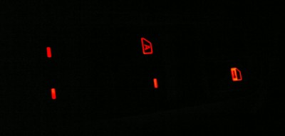

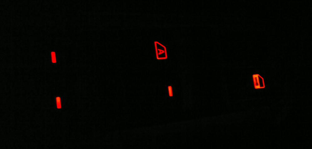

RodAn писал(а):Это в Японии модно, и главное чтобы с зеленой подсветкой :)
Не,на Субе четыре кнопки светится :mrgreen: и красные оне ::-D:
Даж пять оказалися
Последний раз редактировалось megranny 07 мар 2013, 00:42, всего редактировалось 1 раз.
I made in Japan
