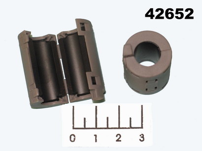

Привет! Решение проблемы хорошо описано на ci-bi.ru, рекомендую прочитать. Я лично сделал так: в ЧипДип'е купил 4 защёлкивающихся ферритовых фильтра (10мм) и 2 ферритовых кольца среднего диаметра - защёлки одел по 2 на ВВ провод от блока розжига в самом начале и в самом конце, и обмотал изолентой, на кольца в 3 витка, сколько получилось, намотал провода идущие на сами лампы от разъёма с ВВ проводкой, и обмотал изолентой. Сами-же блоки розжига (у меня Il-Trade) подвесил в родные рамки к крылу на болт в свободное отверстие (липучка не канает), чтобы обязательно был хороший контакт с кузовом, это, наверное, самый важный момент.
Как результат - свободный от шума ксенона приём, помехи забивают эфир только в момент розжига ламп, и по мере их накала они уходят. Когда отстраивал антенну специально в канале проверяли с включённым и выключенным ксеноном приём - помех от него нет.
