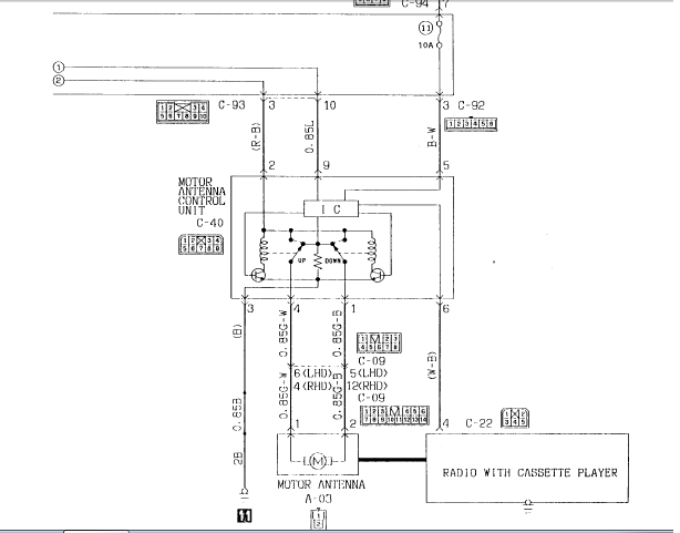

Лови схему. Надесь поможет. Будут вопросы - пиши.

Тогда сложнее, но попробуем. Ответь пож. на вопросы:
1. Магнитола штатная? Какая? Их два варианта - с кассетой или без.
2. Если магнитола не штатная - название с циферками давай.
2. Антенна раньше стояла? Выезжала?

магнитола mystery MMD-4306s,антена стояла без антены,я сейчас с другой машины вынул телескопичку,поставил в свой механизм, и проверил на акумуляторе,все работает и туда и суда,теперь понимаю,что на с магнитолы должен выходить провод и его нужно дружить с проводом этой самой антены-вот его то я не знаю как найти......

на магнитоле провод идущий на автоматическую антенну подписан должен быть (ANTENNA+),если только маг не потрёпаный.

Для управленяч антенной - синий. Только его надо через модуль управления подключать - он на схеме есть. Напрямую не пойдет. Завтра постараюсь сказать где он находится и как его подключить.

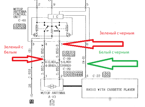

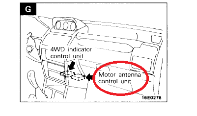

Лови расположение модуля и схему с цветами проводов.
Сначала надо найти модуль. Потом посмотреть куда идут показанные мною провода - зеленые (с белым и черным) - 1 и 4 контакт разъема на блоке управления и белый с черным - 6 контакт. Белый с черным должен быть подключен к синему проводу магнитолы. Зеленые к антенне - посмотри около антенны разъем с двумя контактами. Если блок и провода в налиии - подключай сначала антенну, потом уже синий от магнитолы на белый с черным. И будет тебе счастье. А будут вопросы - пиши.

к антене идёт фишка ага.а вот блок,чё та я не помню.....там есть какой то один широкий блок в этом кармане под магнитолу.Спасибо большое,пойду сегодня искать белый с черным.

Блок по идее должен выглядеть вот так.
Блок управления антенной.jpg (13.54 КБ) 290 просмотров
В нише за магнитолой два блока - этот и блок индикации режимов 4WD. Нужный нам ближе к бардачку, т.е справа по ходу движения (см. рисунок в моем предыдущем посте).

так а тот провод должен быть вместе с пучком проводом родных колонок?у меня только один пучок там....

Не совсем понял про какой провод речь. На данный блок заходит ОДИН пучок проводов. И проводов колонок там точно нет! Ищешь там зеленый с черным, зеленый с белым и белый с черным. Если у Тебя антенна на родном разъеме - можешь зеленые не искать (хотя для проверки что Ты нашел именно ТОТ разъем не помешает). На 4 контакте разъема должен быть белый с черной полосой провод (смотри рисунок на схеме, там цоколевка разъема С-40 приведена). Его и соединяешь с синим от магнитолы.
