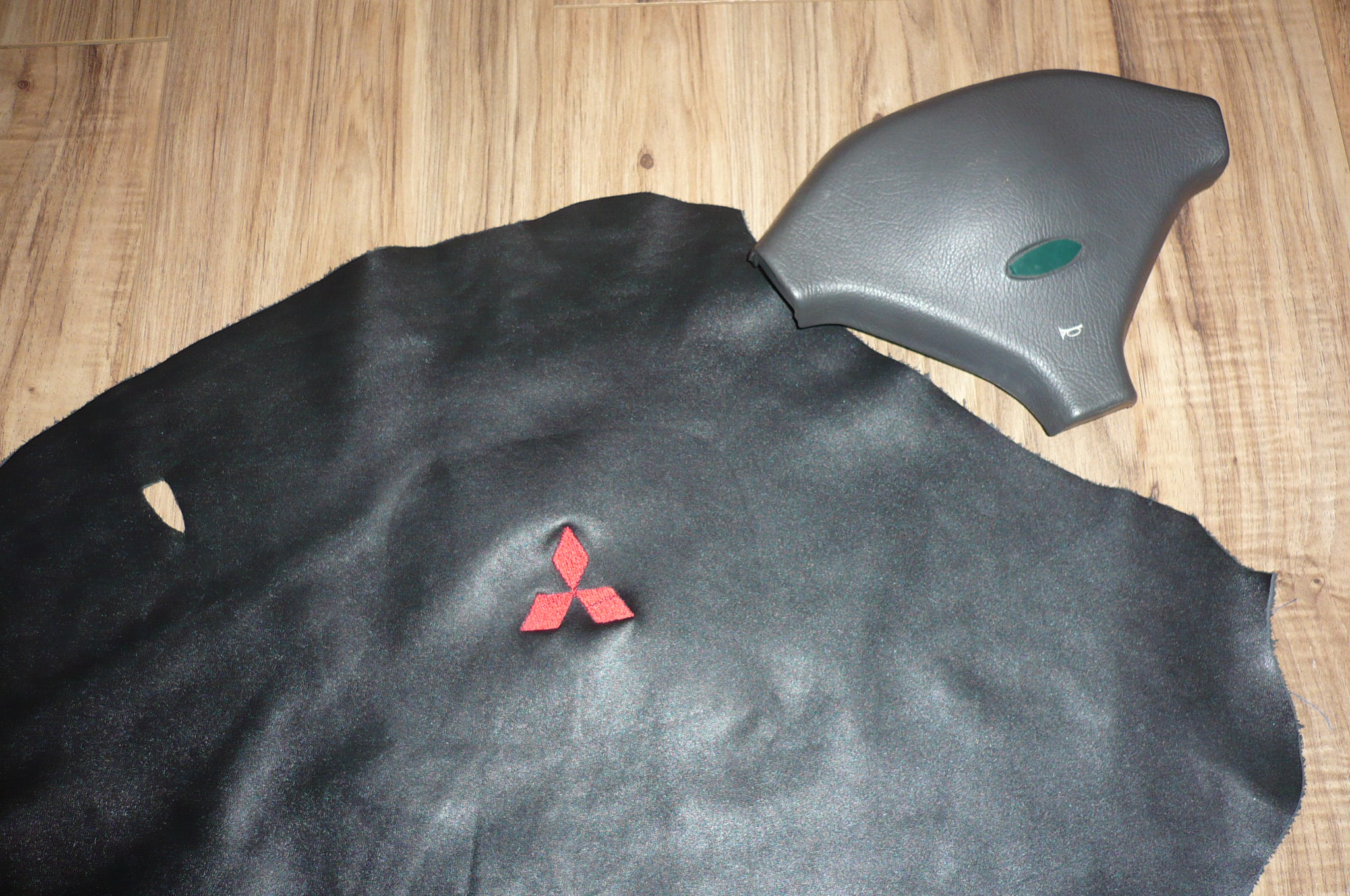

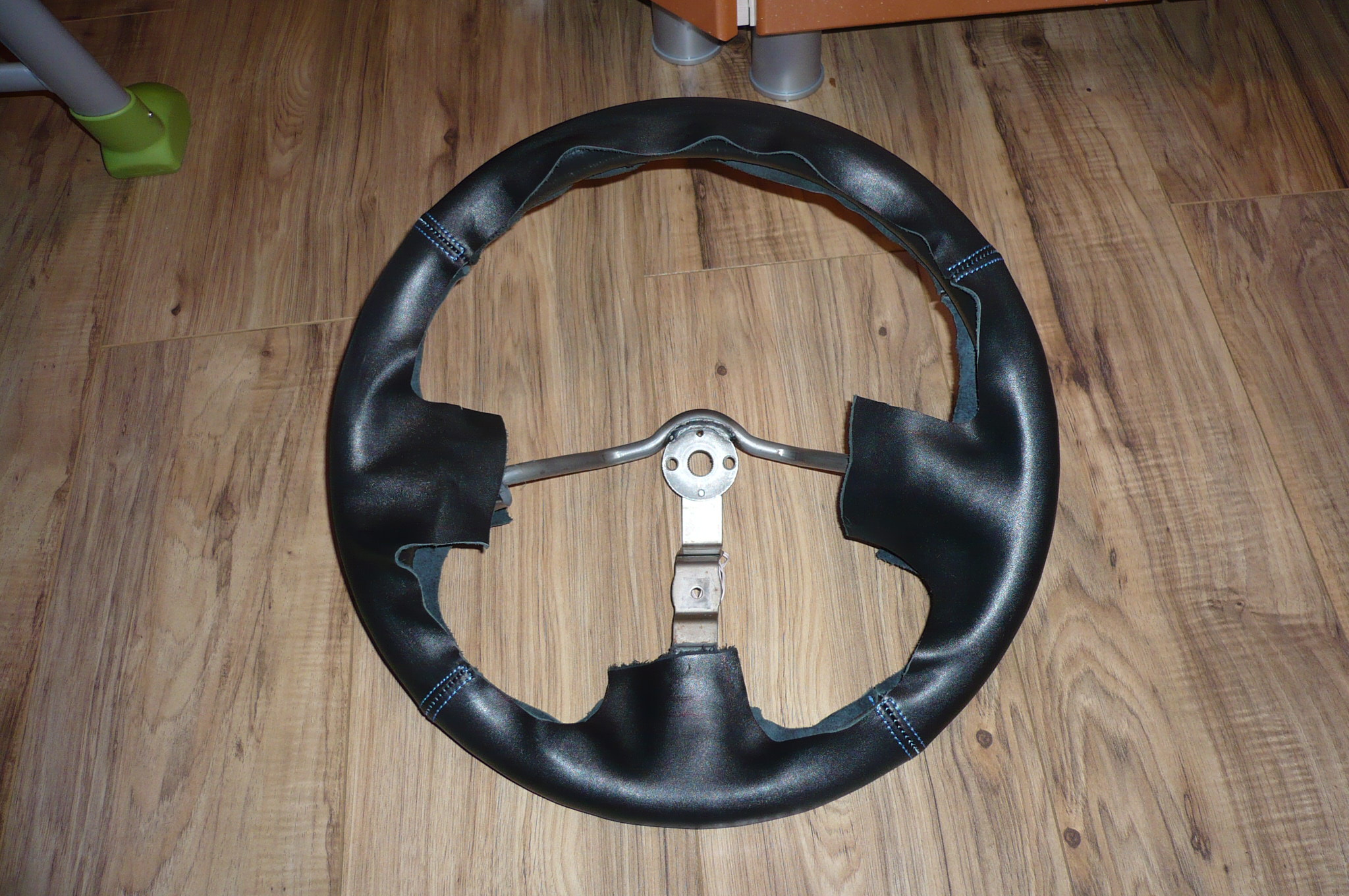

Доброго всем времени суток. Вот решил затянуть руль кожей и установить подогрев.
Смотрите что получилось. Есть предложение создать тему (если таковой нет) и выкладывать свои наработки.

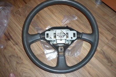

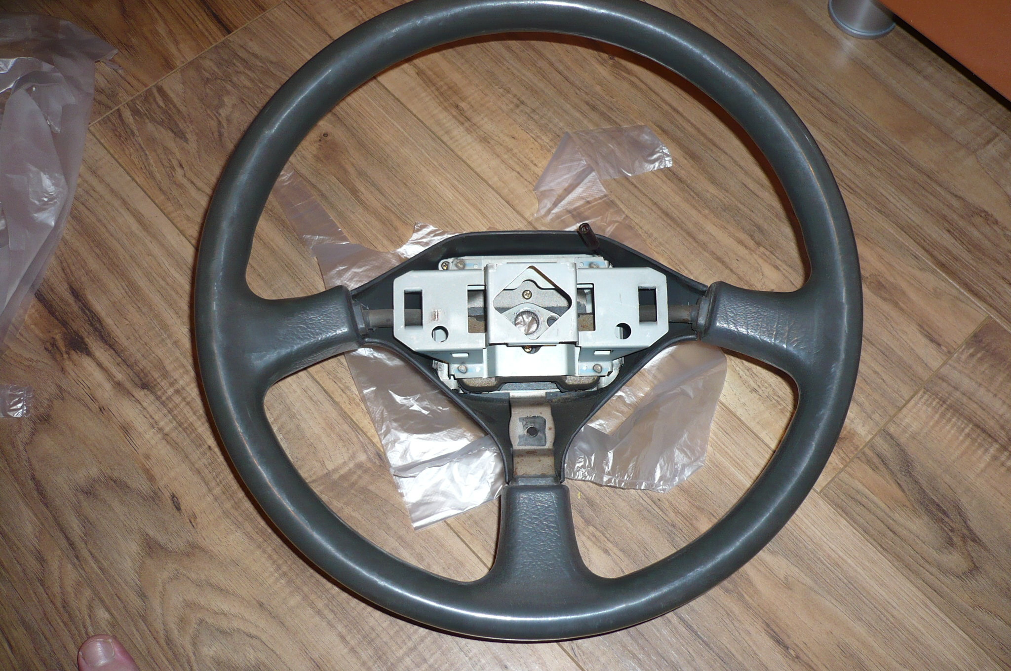

Вот энту штуковину и будем обтягивать
Заказал через инет с москвы

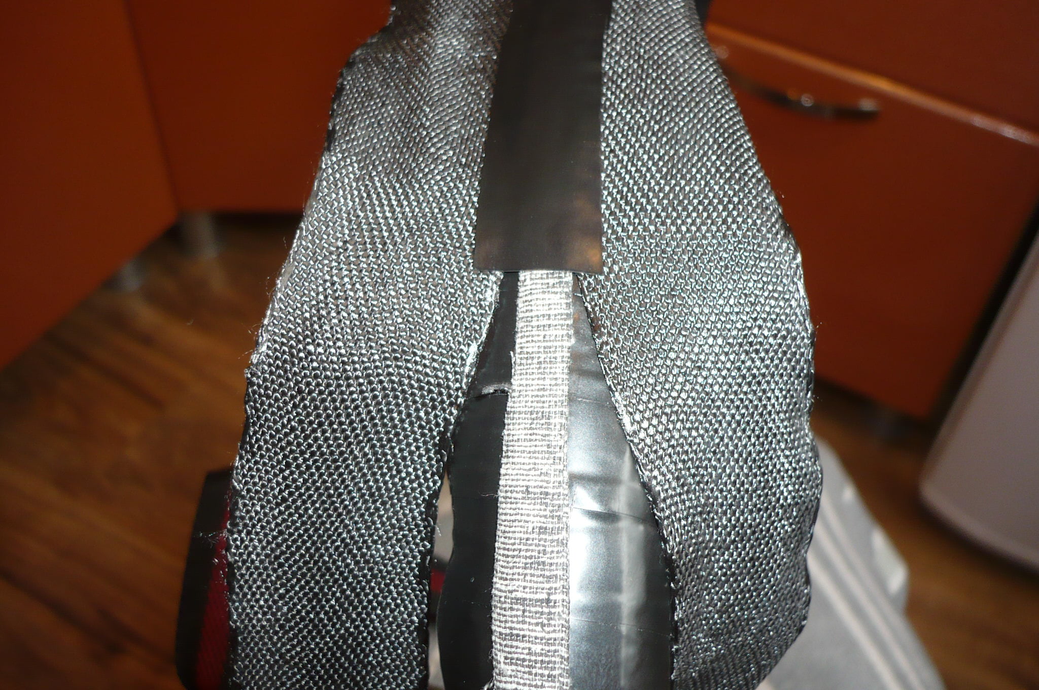

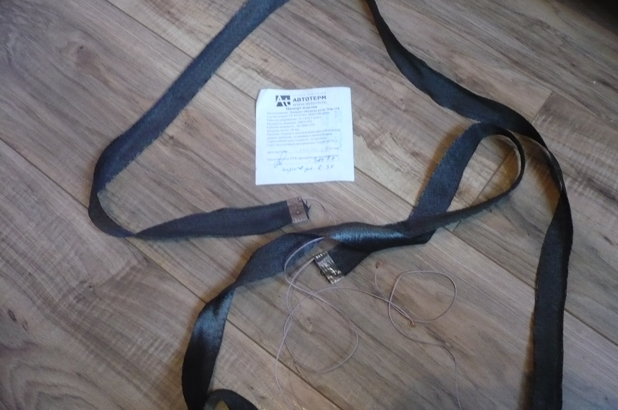

Надеваем ленту
Надеваем ленту

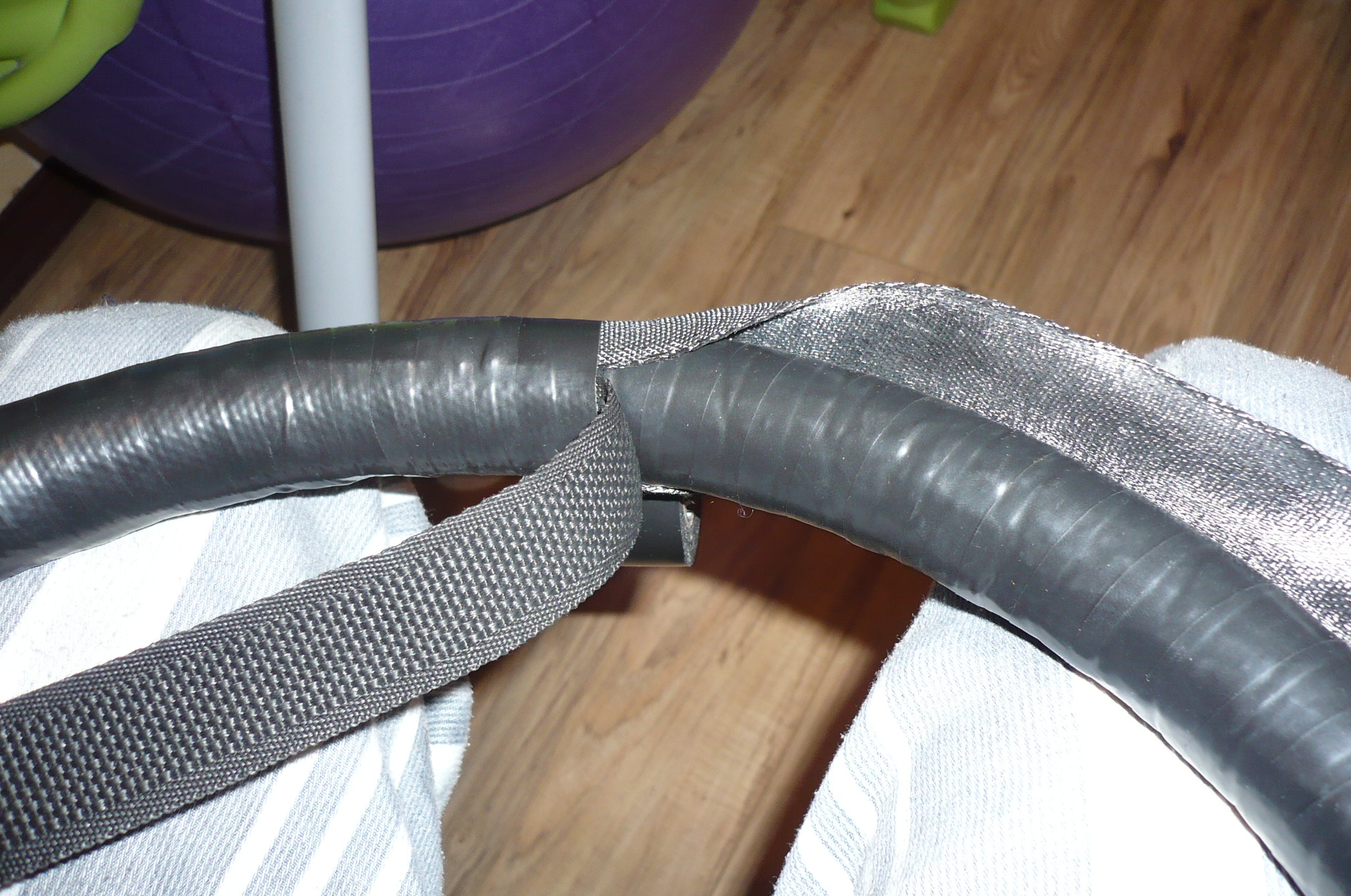

В середину вставил ремешок от старой сумки
Заматал все изолентой

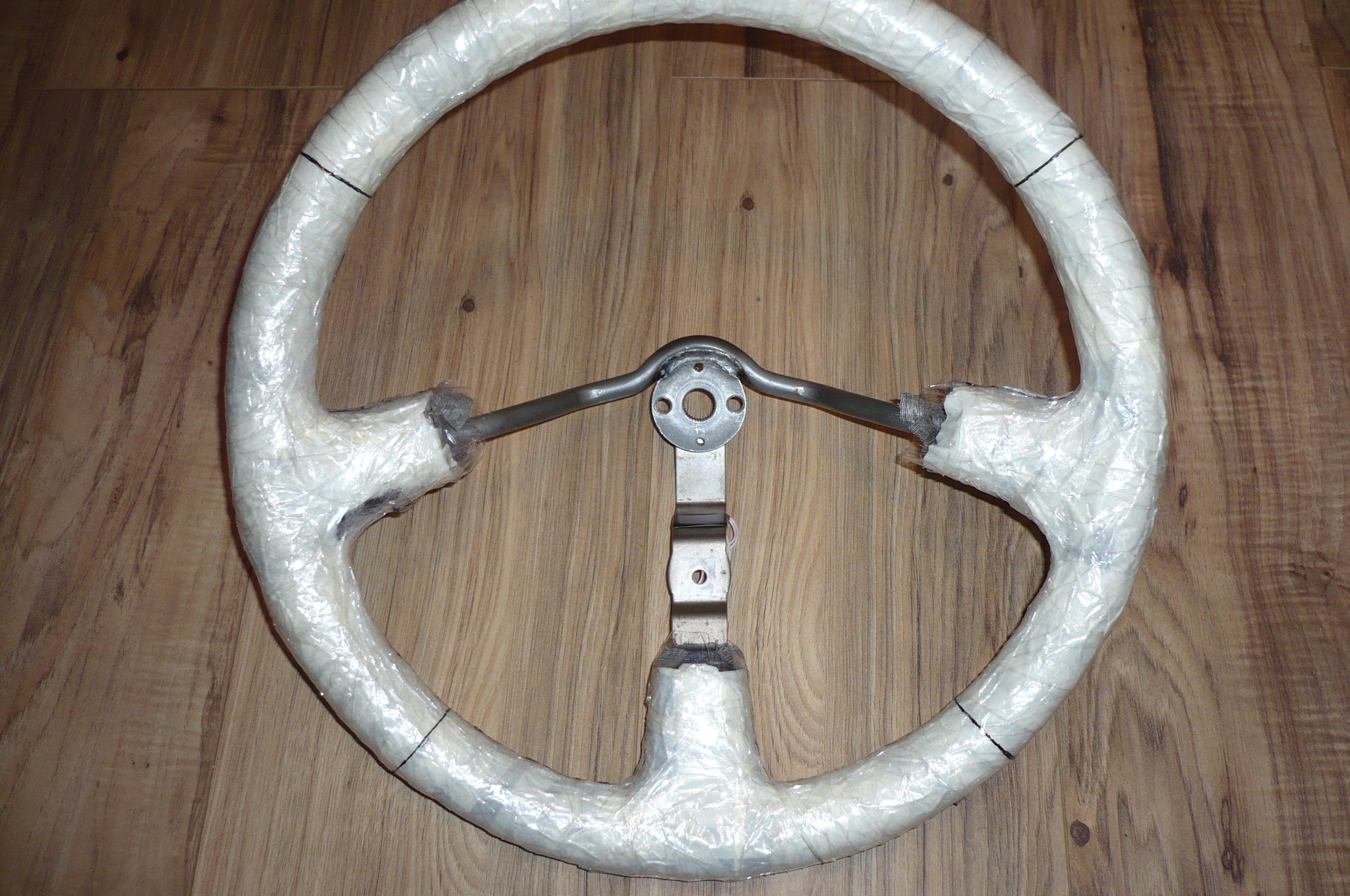

Приматываем пищевую пленку, заматываем малярным скотчем и отмечаем маркером места швов

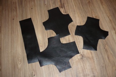

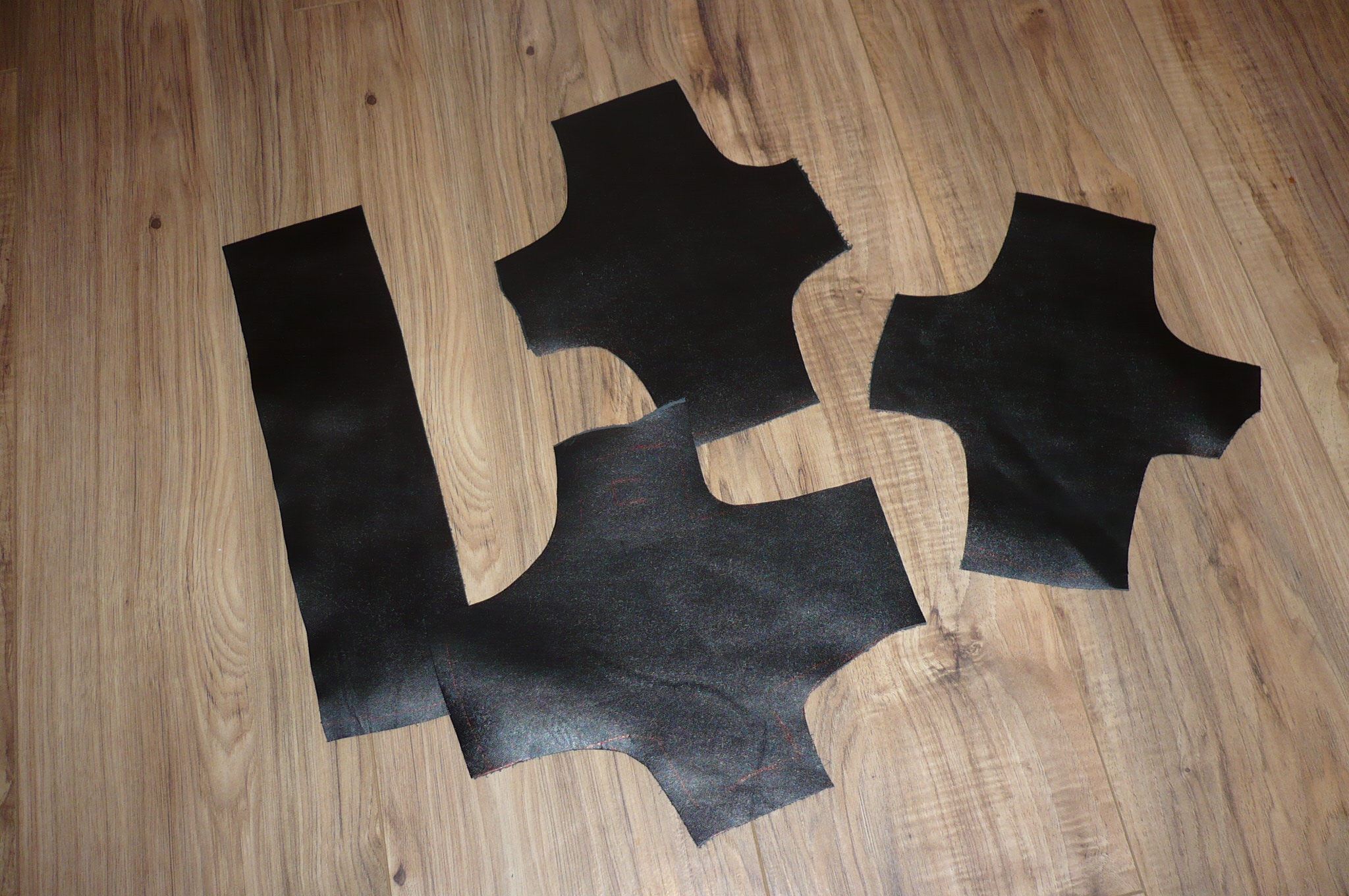

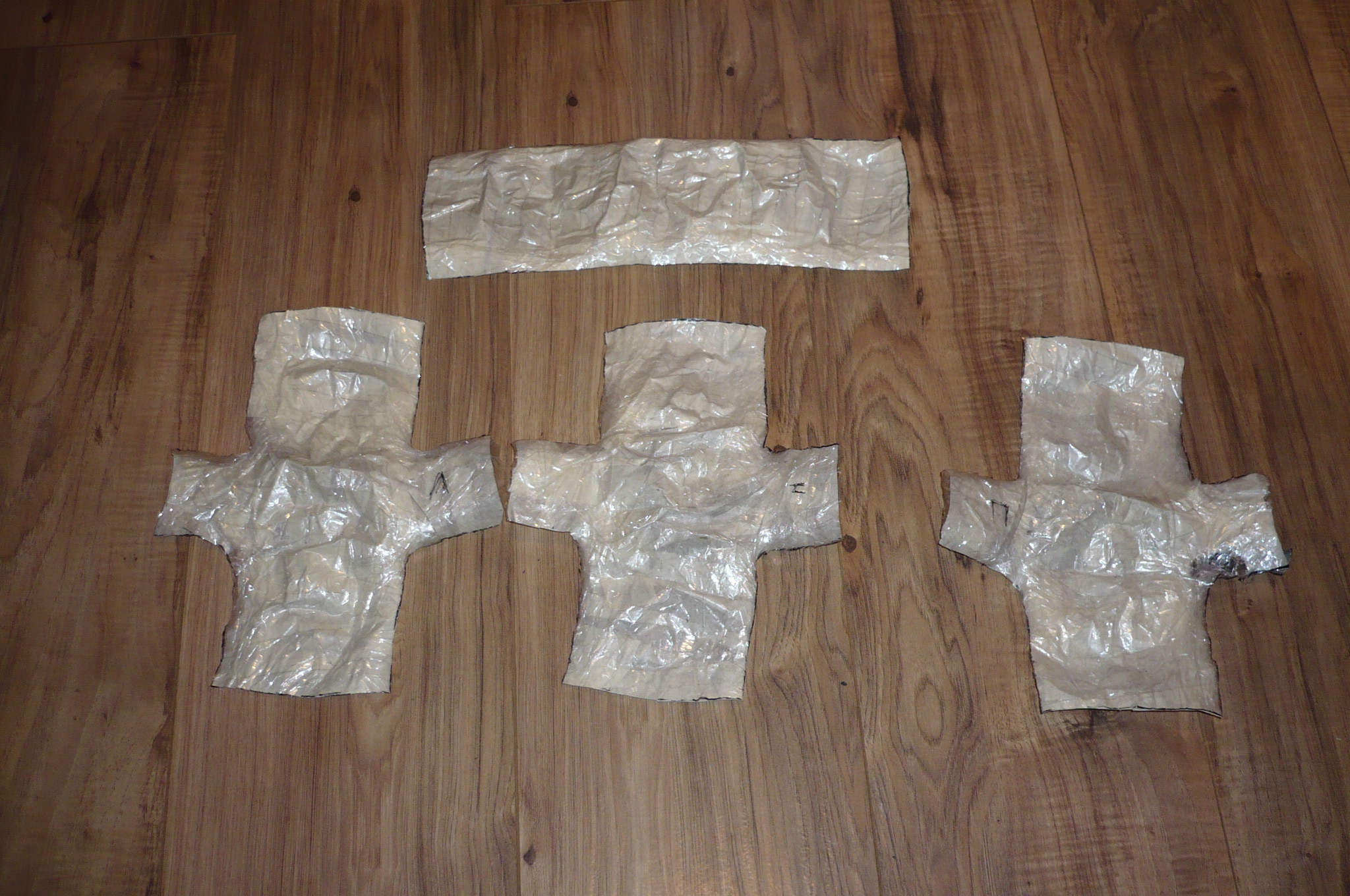

Вот такие вот шаблоны
Вырезаем кожу, сшиваем

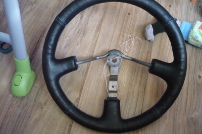

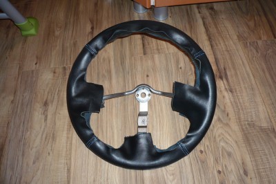

Примеряем, обрезаем
Примеряем, обрезаем

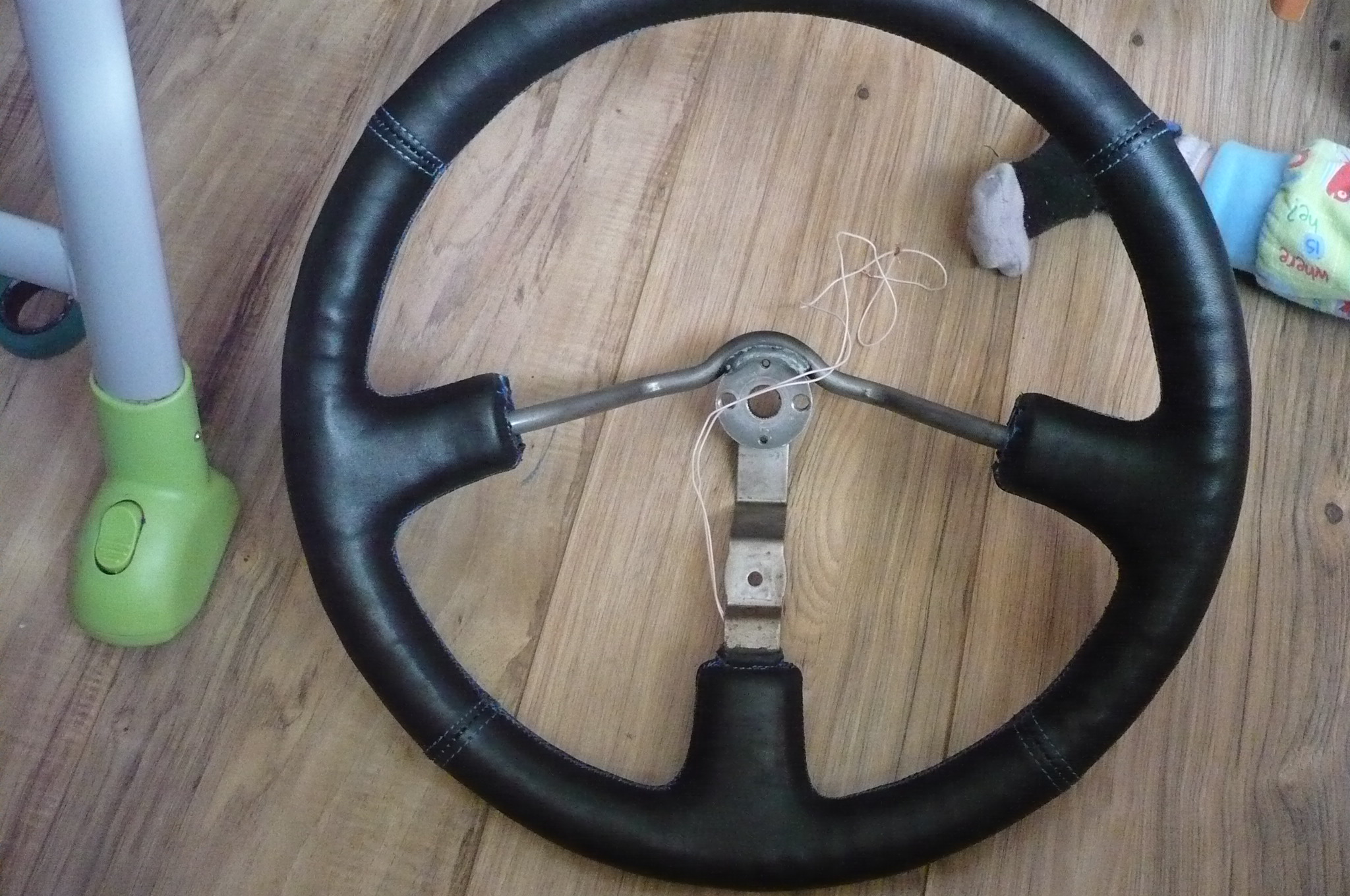

Стягиваем
Стягиваем
Как то так
Как то так

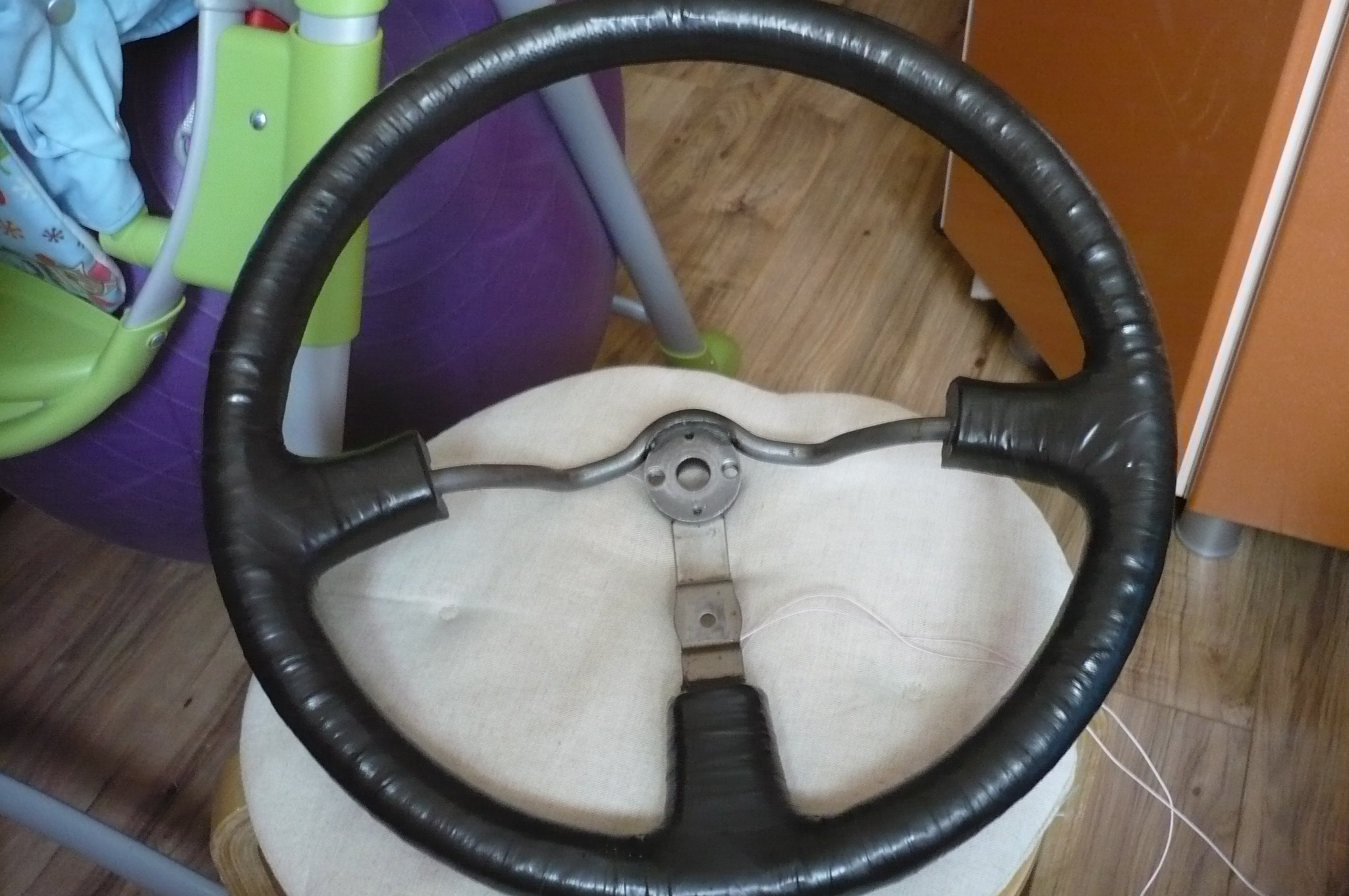

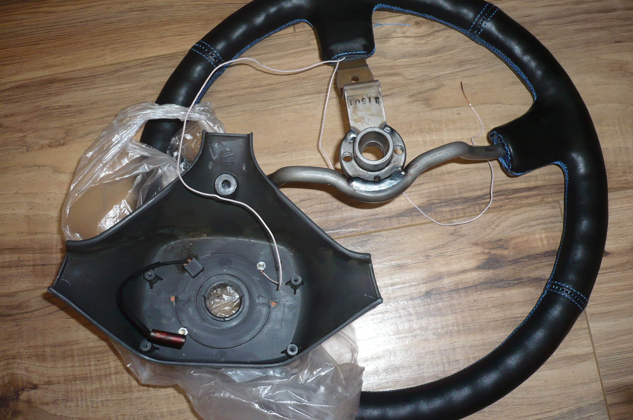

Цепляем плюсовой контакт

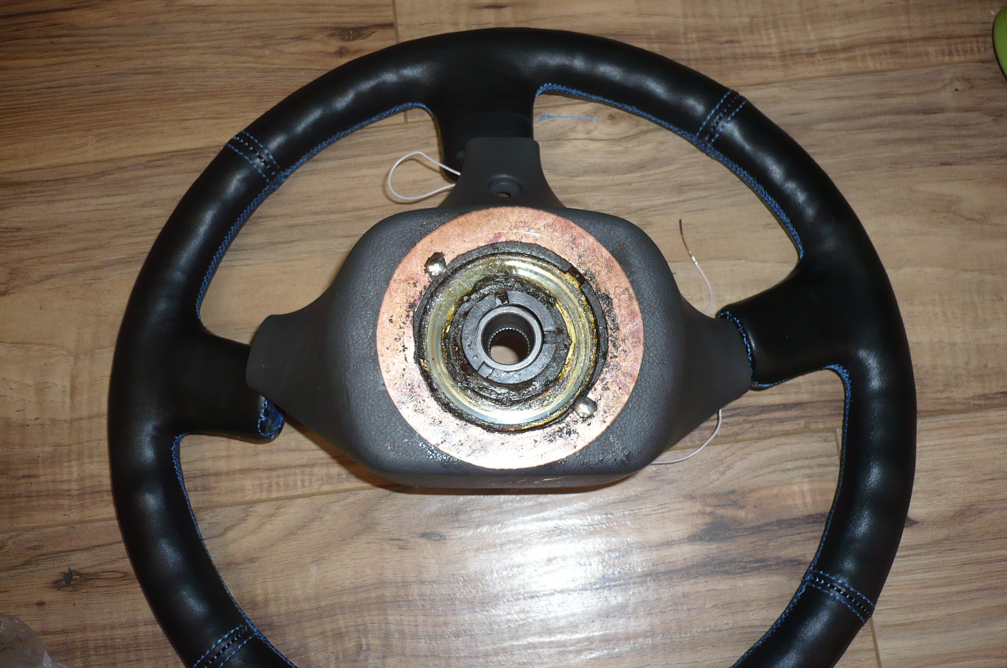

Вид сзади
Вид сзади

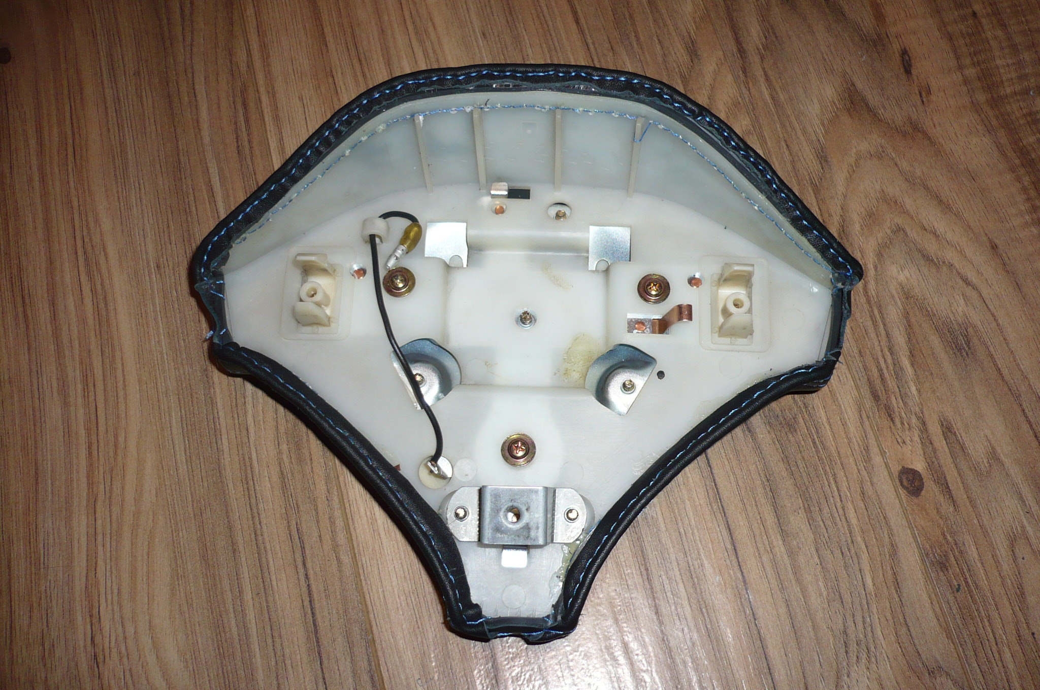

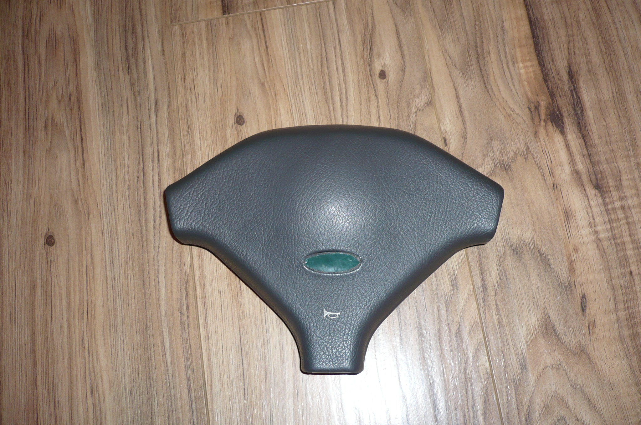

Теперь вот это
Теперь вот это

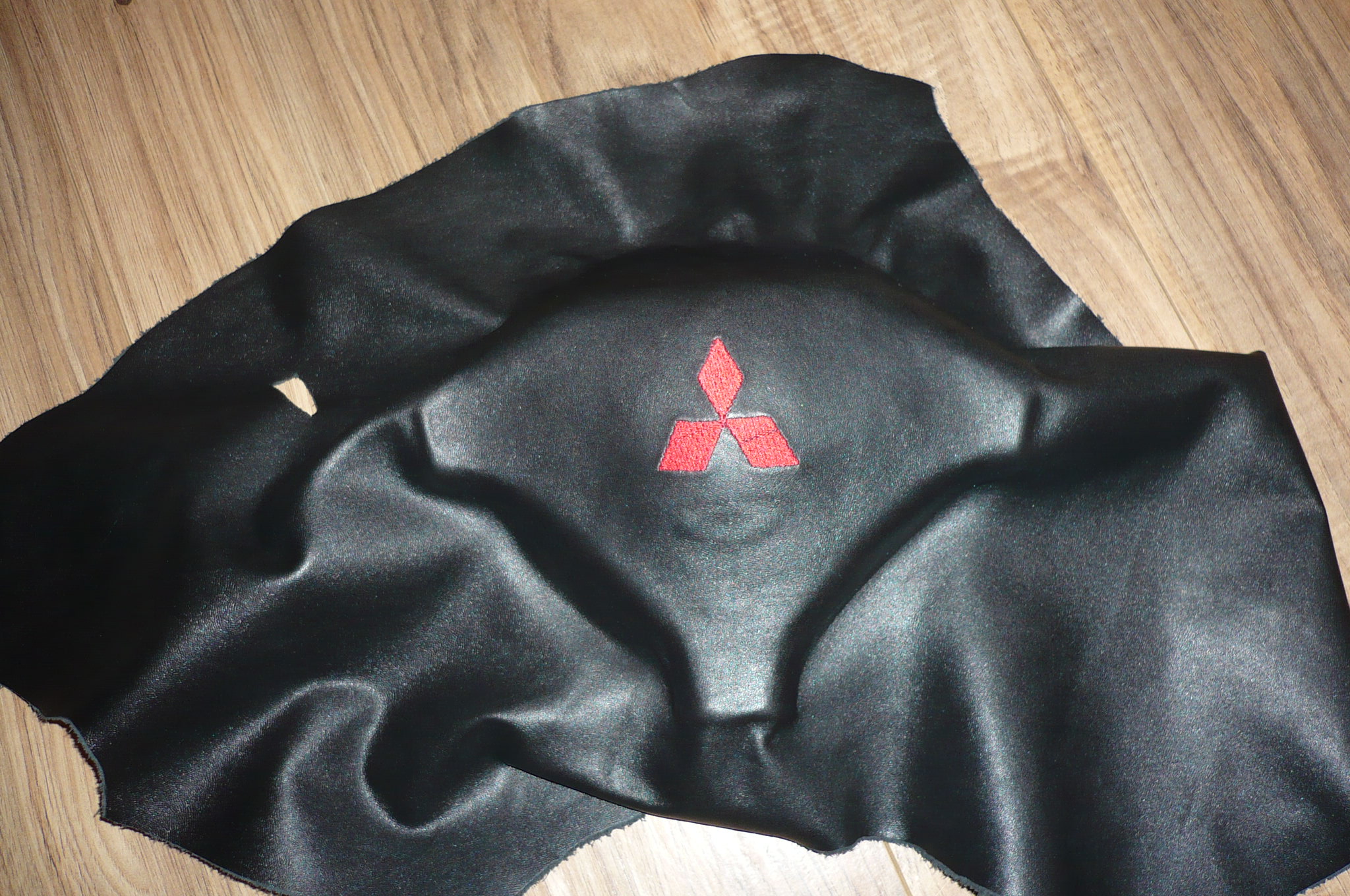

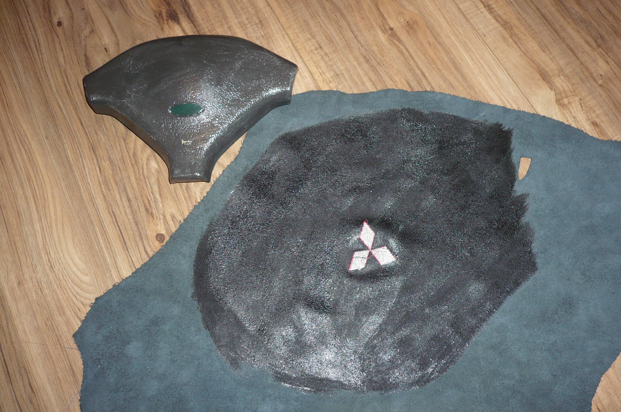

Заранее заказал вышивку

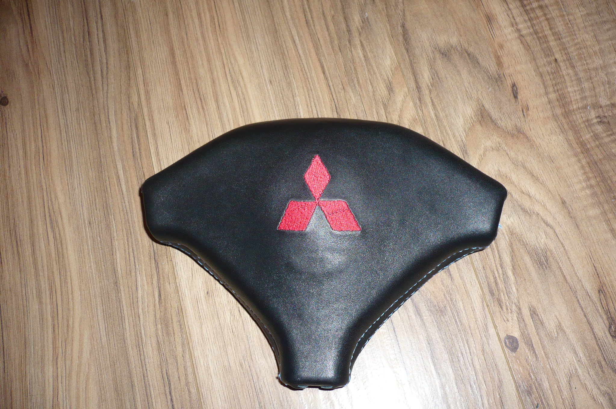

Намазываем клей
Намазываем клей
Натягиваем
Натягиваем
Вид сзади
Вид сзади

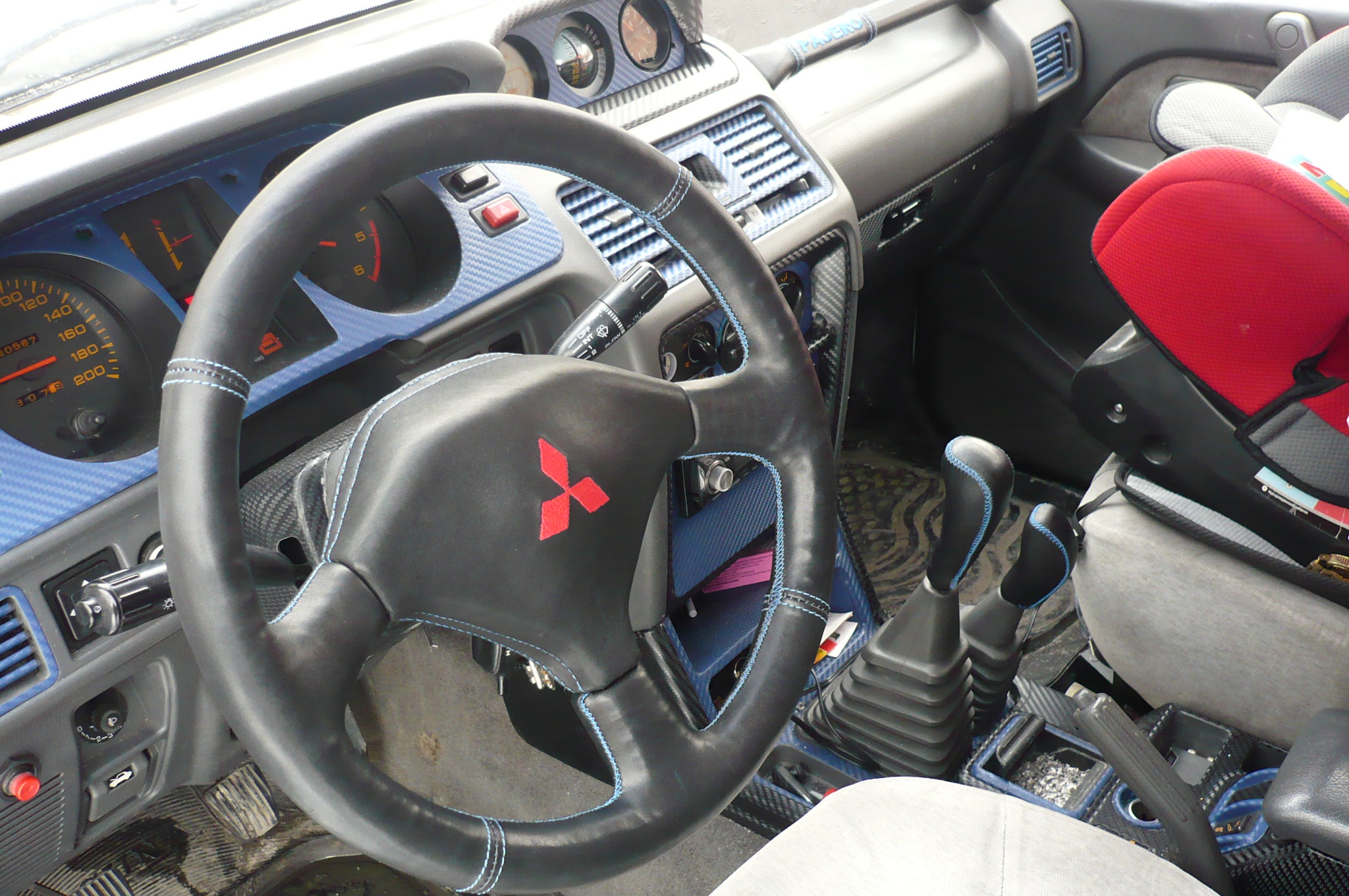

Вот что получилось!!!

А можно полюбопытствовать, как реализован неподвижный контакт подогрева на ответной части? (Желательно тоже с фотками)

dvm99 писал(а):Да, хорошо постарался. Респект!
Пока никак ))) (Поставил руль дня 4 назад) с вечера цепляю провод на руль. А так планирую контакт прикрутить к нижнему кожуху руля. Контакт изобрел из медных трубок разного сечения но еще не доделал. Как сделаю обязательно выложу.

Альберт75 писал(а):Доброго всем времени суток. Вот решил затянуть руль кожей и установить подогрев.

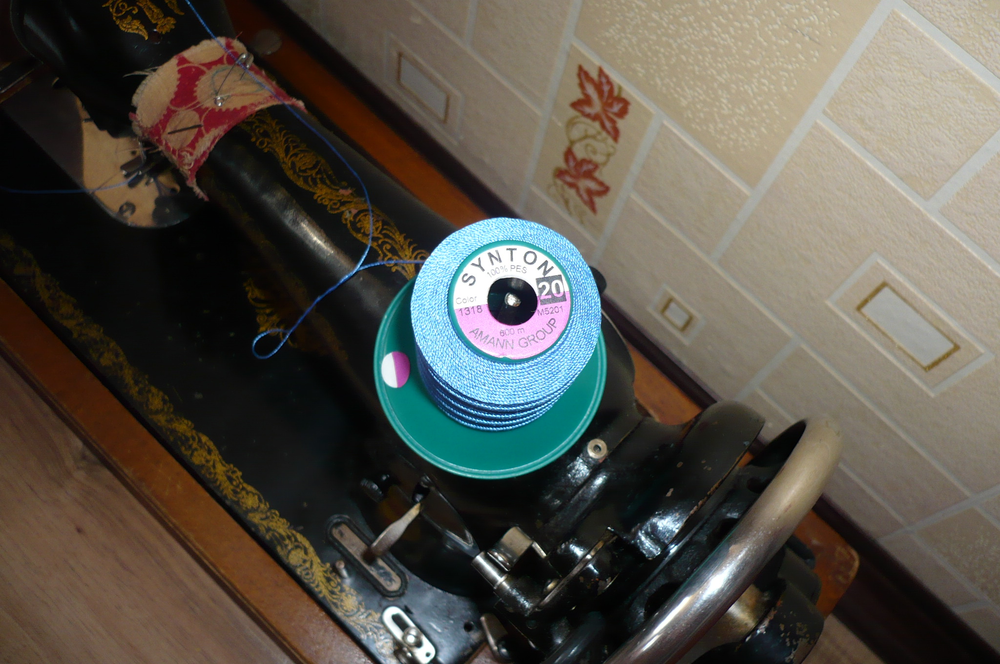

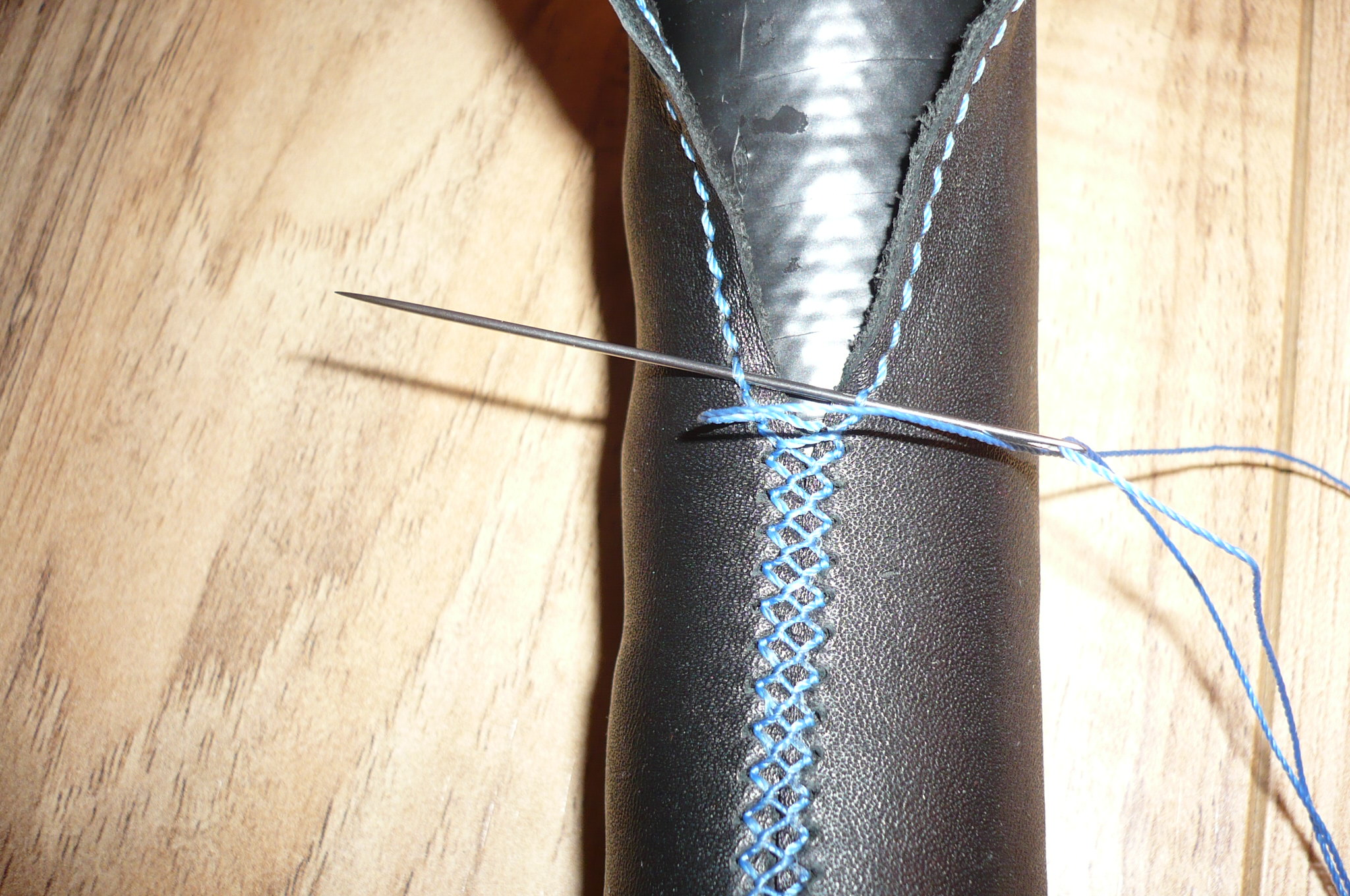

А нить какую использовал?
МП2 1997 5 дв 4М40 SS R/D lock ручка webasto 32X11.5 R15 MJ-300 мой первый дизель и джип
Альберт75
Сообщения: 1201
Зарегистрирован: 06 фев 2013, 21:57
Двигатель:: 4D56. 93год. Длинный. Левый руль.
Мой автомобиль(и):: Митсубиси паджеро 2
Откуда: Екатеринбург
Поблагодарили: 42 раза
Re: Перетяжка руля с установкой подогрева Фотоотчет.
Сообщение Альберт75 »
Да хз. зашел в магазин, где швейные машинки продают, объяснил Что мне надо, вот они мне и дали. Какая то суперпроЧная. Ну и иголку тоже дали по размеру.
Вот оно
