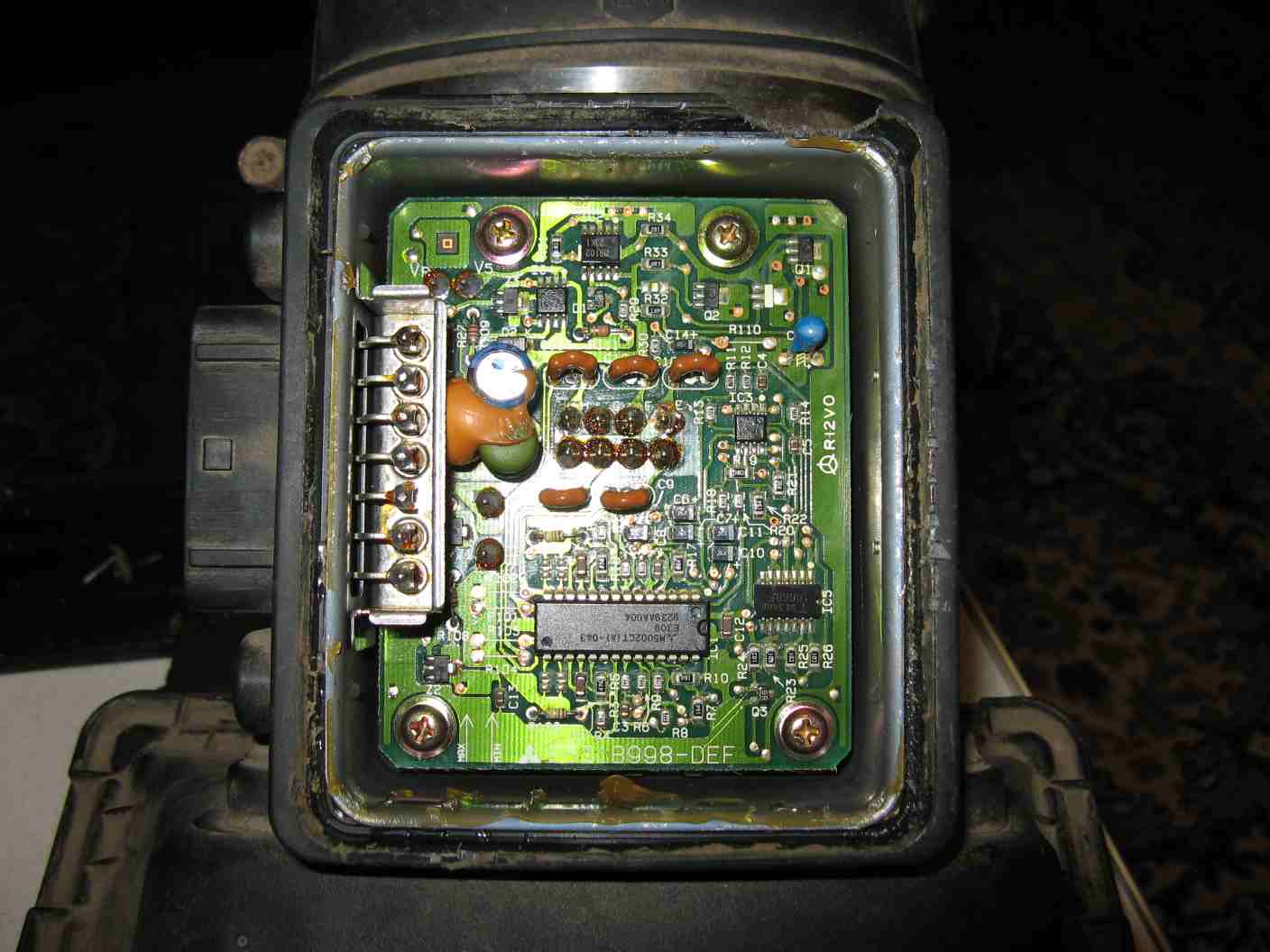

- dvm99
- Сообщения: 22718
- Двигатель:: 6G72, 12клап.,
- Откуда: Свердловская обл.
- Благодарил (а): 771 раз
- Поблагодарили: 1114 раз
Re: 6G72 12 кл. дергается под нагрузкой

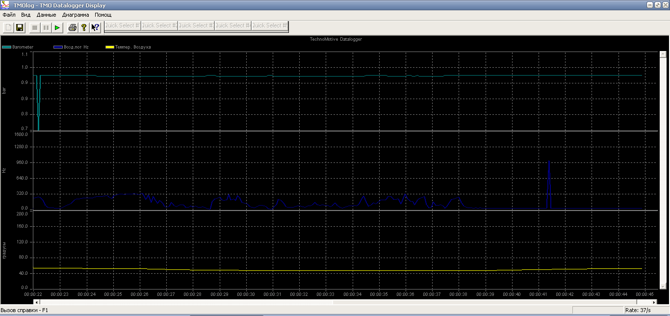

Дим, а что кажет датчик на остановленном движке, но со включенным зажиганием? Должен быть 0 . Ты по табличке в мануале не сверялся (стр. 13-31) ?
Без оборотов твои скриншоты с диаграмками как-то плохо воспринимаются. Осцилограммы наблюдал?

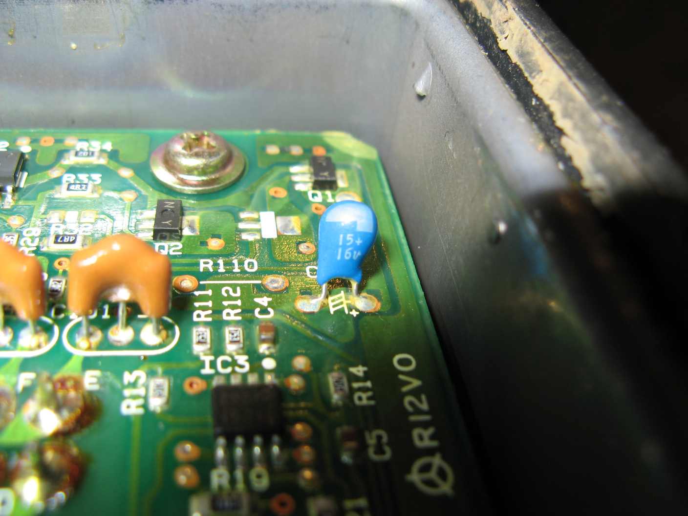

На второй кондёр (что не выпаял) забей, он танталовый, они не сохнут.Примеры отклонений от нормальной формы сигнала
• Пример 1
Причина неисправности
Неисправность цепей между датчиком и электронным блоком управления.
Характеристики формы сигнала
Сигнал появляется в виде прямоугольных импульсов, даже если
двигатель не запущен.
• Пример 2
Повреждено спрямляющее устройство или колонна-формирователь вихрей (в датчике Кармана).
Нестабильный сигнал переменной частоты. Однако при пропуске зажигания при ускорении (нажатии на педаль акселератора) сигнал датчика может временно пропасть, даже если датчик исправен.
- de
- Сообщения: 3993
- Зарегистрирован: 28 мар 2008, 06:00
- Откуда: Йошкар-Ола [12]
- Благодарил (а): 14 раз
- Поблагодарили: 67 раз
Вот на остановленном движке не подумал посмотреть. А про мануал ты про какой говоришь? Файлов много накопилось, полистал некоторые, вроде не нахожу таких табличек. Про диаграммки с оборотами тоже не подумал, постараюсь сделать. Что-то шнур заглючил, он и раньше (летом) до прогрева двигателя сбоил, потом нормально, а тут зима, видимо, от холода что-то ему нехорошо. Осциллографа нету, увы.
- dvm99
- Сообщения: 22718
Мануал самый обнакновенный- электронный перевод в пдф. Чтоб не искаться, я тебе фрагмент скопировал во вложении.
- Вложения
- 13_1- ТОПЛИВНАЯ СИСТЕМА_decrypted.pdf
- (182.78 КБ) 121 скачивание

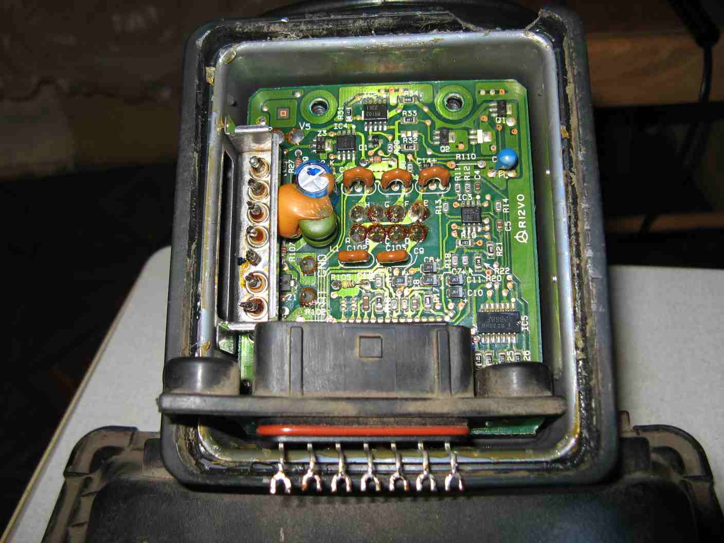

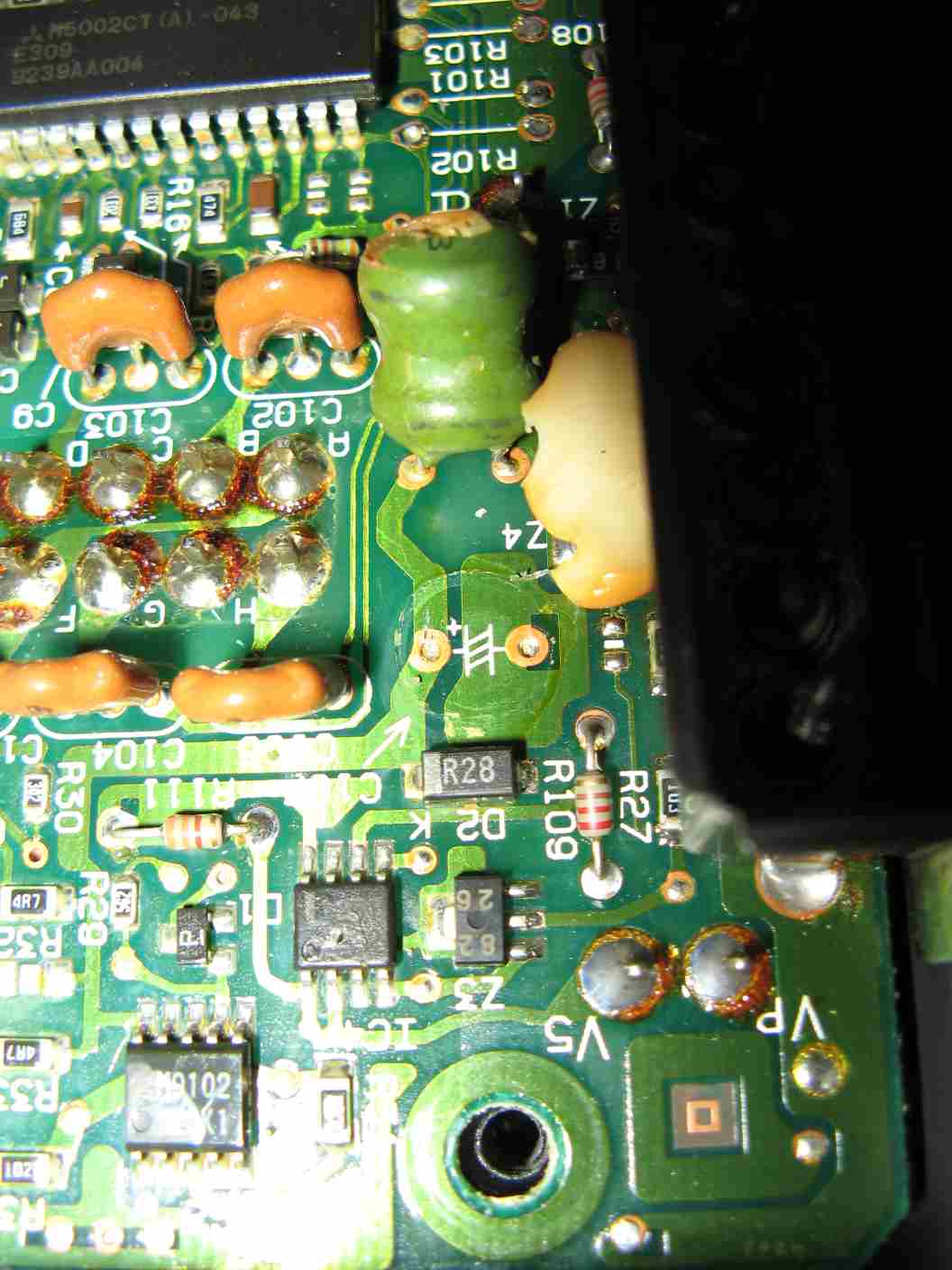

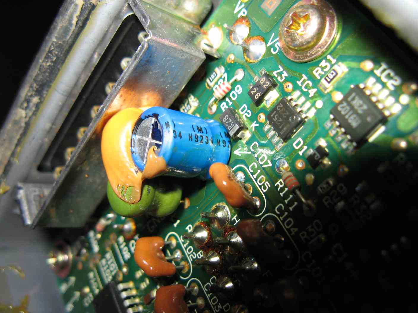

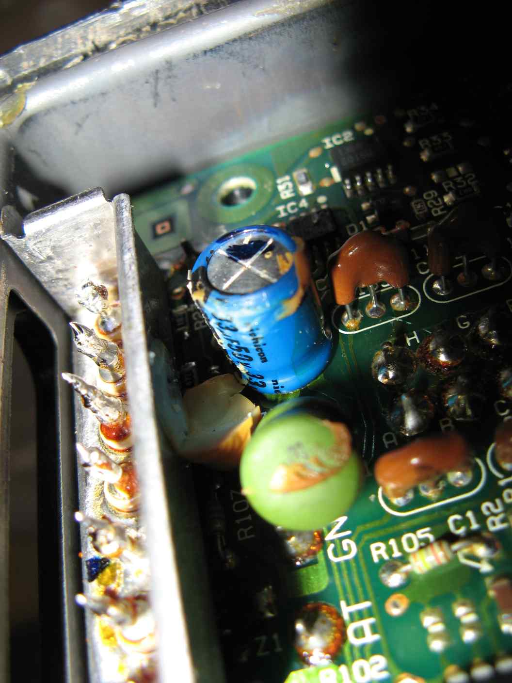

- dvm99
- Сообщения: 22718
Дык она в то время ещё дохлая была
Кстати, помнишь я жаловался на ошибку после её замены? Походу дело в кнтактах её разъёма было. Сигнал поглядел тестером - нормально, меняется. А потом увидел белый налёт на торцах контактов. Поширкал их чутку, ВД-шкой брызнул и убрал разъём с поперечины, подвесил повыше. Всё, ошибки больше видел уже где-то месяц.
